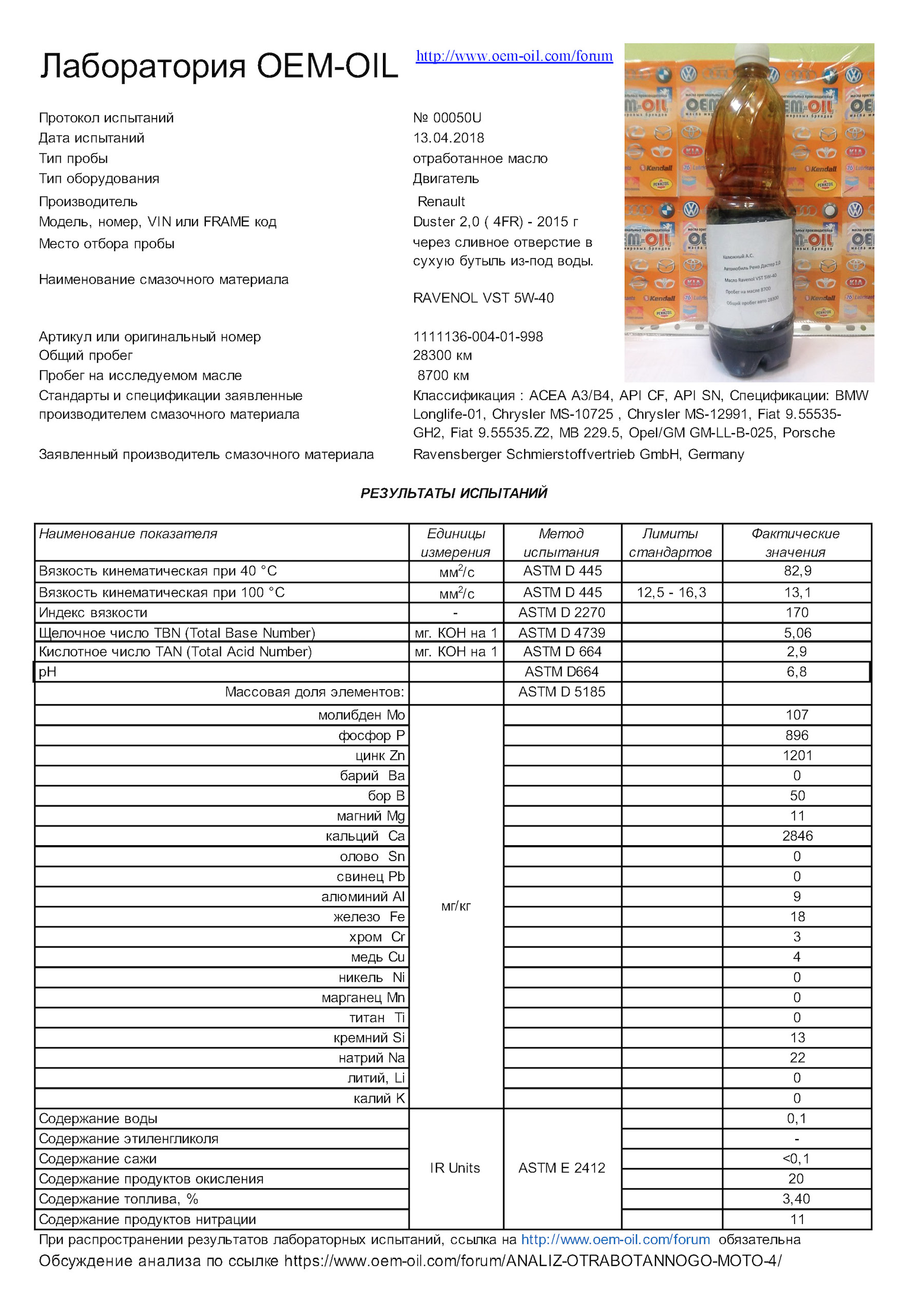

11.04.2018  принят образец отработанного масла RAVENOL® VollSynth Turbo VST SAE 5W-40      арт. 1111136-004-01-998
Состав  Синтетическое
Классификация : ACEA A3/B4, API CF, API SN
Спецификации: BMW Longlife-01, Chrysler MS-10725 , Chrysler MS-12991, Fiat 9.55535-GH2, Fiat 9.55535.Z2, MB 229.5, Opel/GM GM-LL-B-025, Porsche A40, Renault RN0700, Renault RN0710, VW/AUDI 502 00, VW/AUDI 505 00
Опубликовано: 13.04.2018, в 19:44
Комментарии. Присутствует небольшое разжижение топливом. Запас щелочного числа позволяет эксплуатировать автомобиль ещё 2-3 тыс. км. Элементы износа в норме.
Опубликовано: 26.04.2018, в 19:57
При таком щелочном и ph ещё катать и катать. Смущает КВ100, топлива не много, а село нормально, на 1.2.
Опубликовано: 27.04.2018, в 01:29
DemonDL , 3,5 процентов по твоему не много? И не забывай, что предыдущие масло было Elf Evolution SXR 5W-30.
Опубликовано: 06.08.2018, в 18:13
kasper2103 , Как минимум до 10000 тыков катать и потом смотреть. Щелочное число ещё очень высокое.
