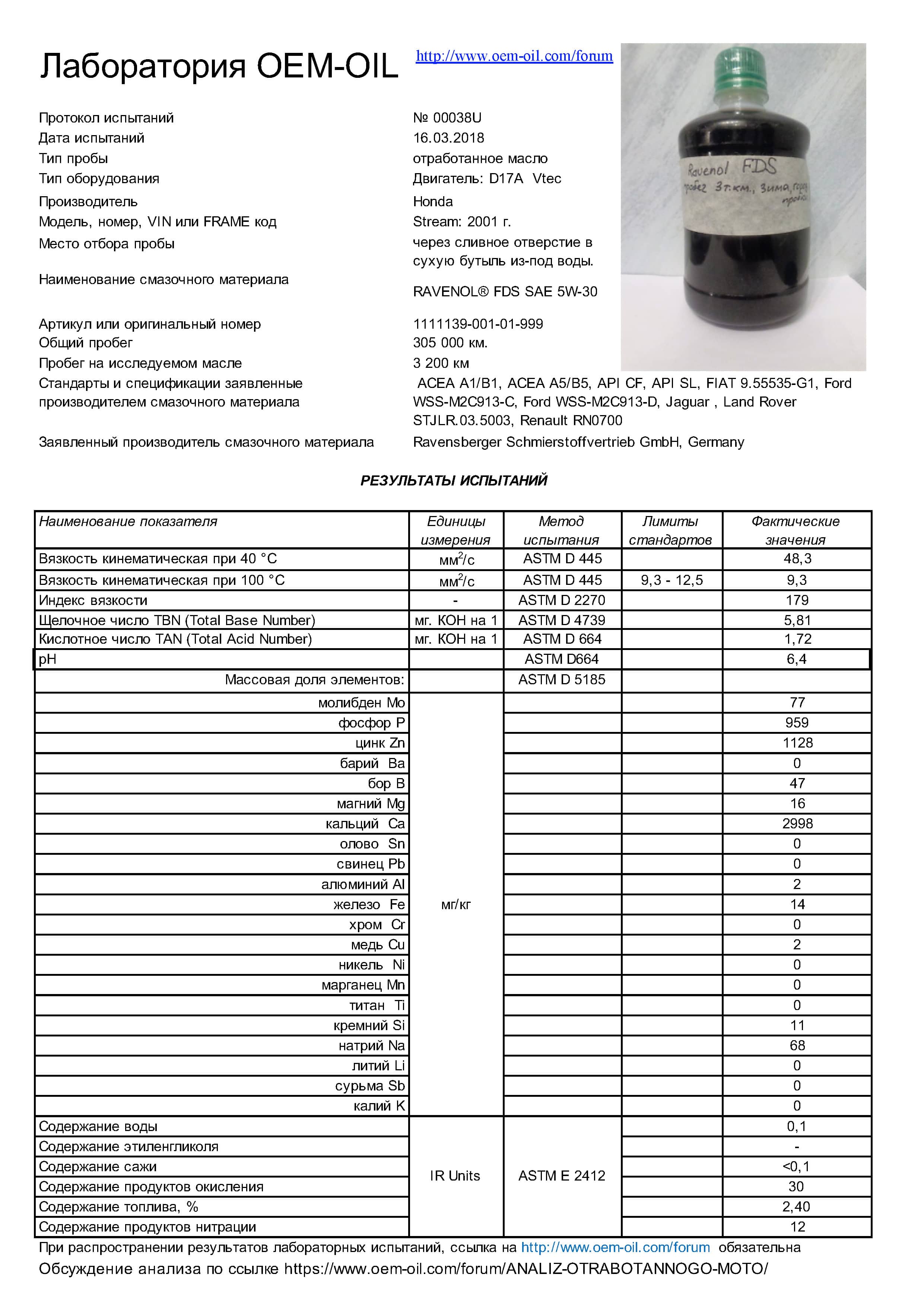

1. Автомобиль: Honda Stream: 2001 г. АКПП, передний привод.
2. Двигатель: D 17A (атмосферный, 1,7 л, Vtec)
3. Пробег: 305000
4. Пробег по одометру на исследуемом масле: 3200 км
5. Пробег по мото-часам: -
6. Израсходованное количество топлива: примерно 350 литров
7. Заливочный объем масла: 3,2 литра
8. Доливка масла в процессе эксплуатации: да (первые пару тысяч стоит на месте, потом доливаю 100 - 300 грамм на тысячу, в зависимости от режима езды)
9. Наличие отложений в двигателе до заливки  этого масла: минимум (летом снимал клапанную и поддон)
10. Какое масло использовалось до заливки исследуемого масла: Ravenol DXG
11. Предыдущий интервал замены: 5000 км
12. Автозапуск - нет
15. Осуществлялась ли промывка двигателя перед сменой масла - нет.
16. Период эксплуатации, температурный режим:  15.12.2017 - 20.02.2018,  от -25 до +10
17. Режим эксплуатации: зима, город, пробки, прогревы.
19. Тип применяемого топлива: преимущественно Кириши 95
20. Тип масляного фильтра: Vic
21. Тип воздушного фильтра: Filtron
22. Как был осуществлён отбор отработанного масла: через сливное отверстие в середине сливаемого объема
Опубликовано: 26.02.2018, в 19:41
16.03.2018 принят образец моторного масла RAVENOL® FDS SAE 5W-30   ( арт. 1111139-001-01-999)
по АКЦИИ    сделаем базовый анализ бесплатно.
Опубликовано: 16.03.2018, в 11:08
Комментарий: Много топлива в масле. Сказывается зимний период эксплуатации и качество топлива. Большой запас щелочного числа позволяет эксплуатировать данное масло ещё минимум столько же.
Опубликовано: 26.03.2018, в 20:36

Как считаете, стоит ли на лето менять горячую вязкость на большую? Исходя из анализа, я вижу что она просела из за некоторого разжижения топливом.
Опубликовано: 28.03.2018, в 17:51
Не стоит. Летом разжижения не будет. Это зимой в массе своей происходит.
