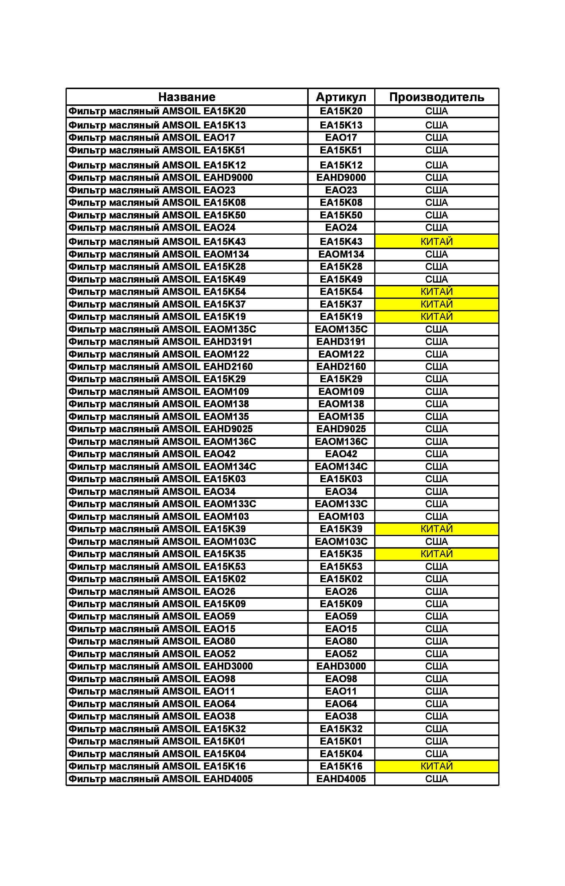

Купить синтетический масляный фильтр .
Перечень фильтров Амсойл с указанием страны производства:
