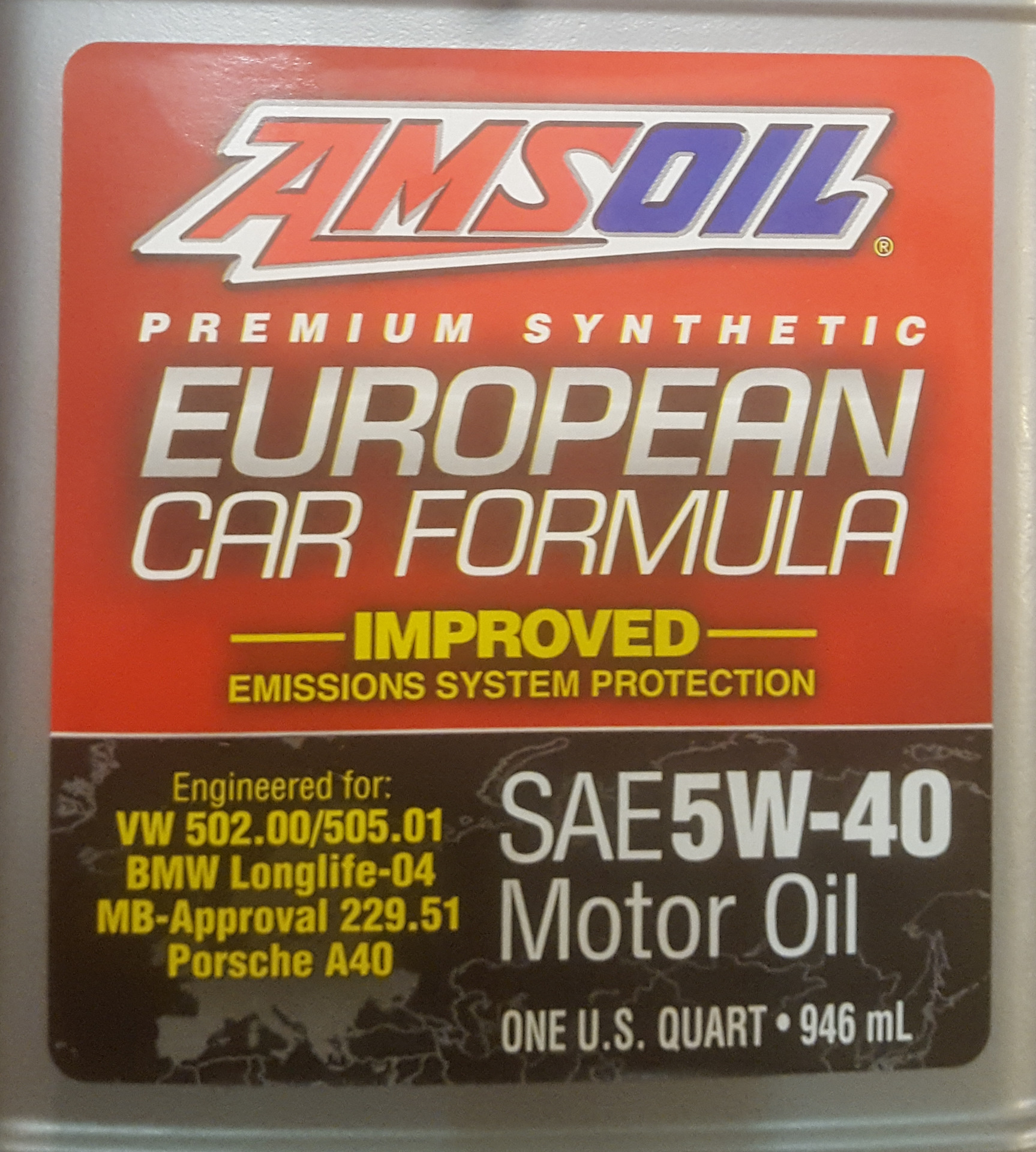

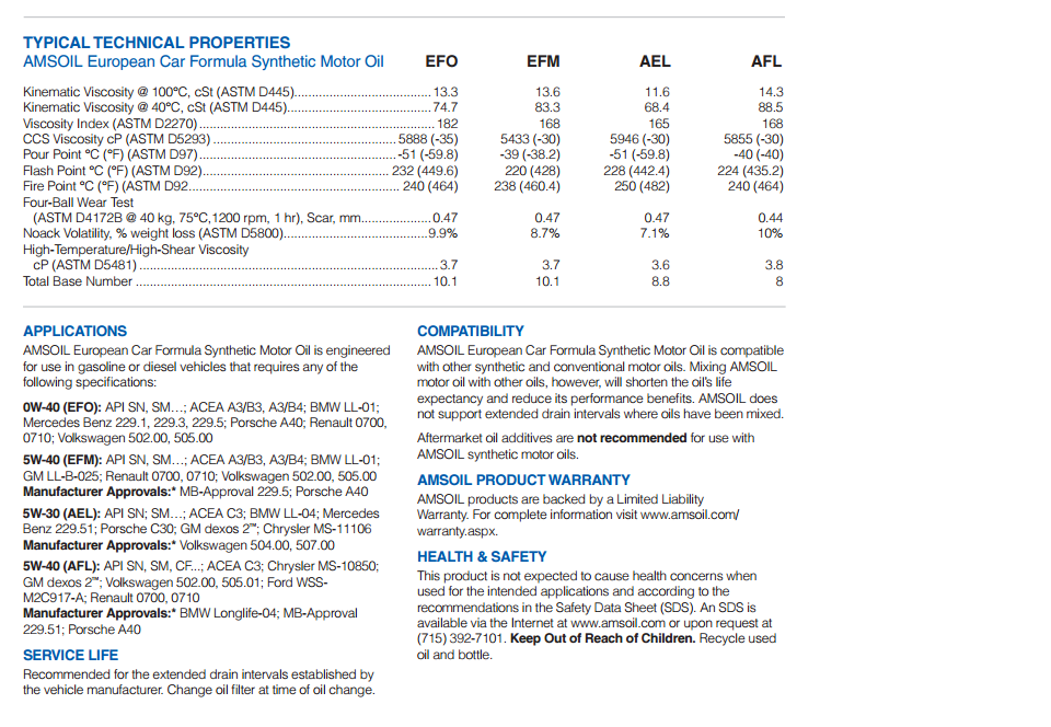

Приветствую! А как насчет Amsoil European Car Formula 5W-40 Improved ESP Synthetic Motor Oil? Я себе такое для Х1 с N47 взял, там допуски такие же LL-04 и C3.
Опубликовано: 12.04.2018, в 13:13
YurGo ,  такой же пакет как и у European Car Formula 5W-30 Improved ESP Synthetic Motor Oil.,только погуще. вот удобная таблица для сравнения https://amsoil.oilexpert.pro/Pdfs/marketing/1199d9ff-66e7-4c08-aac3-d30726a22968/AMSOIL-european-car-formula-5w-40-improved-esp-synthetic-motor-oil1.pdf
