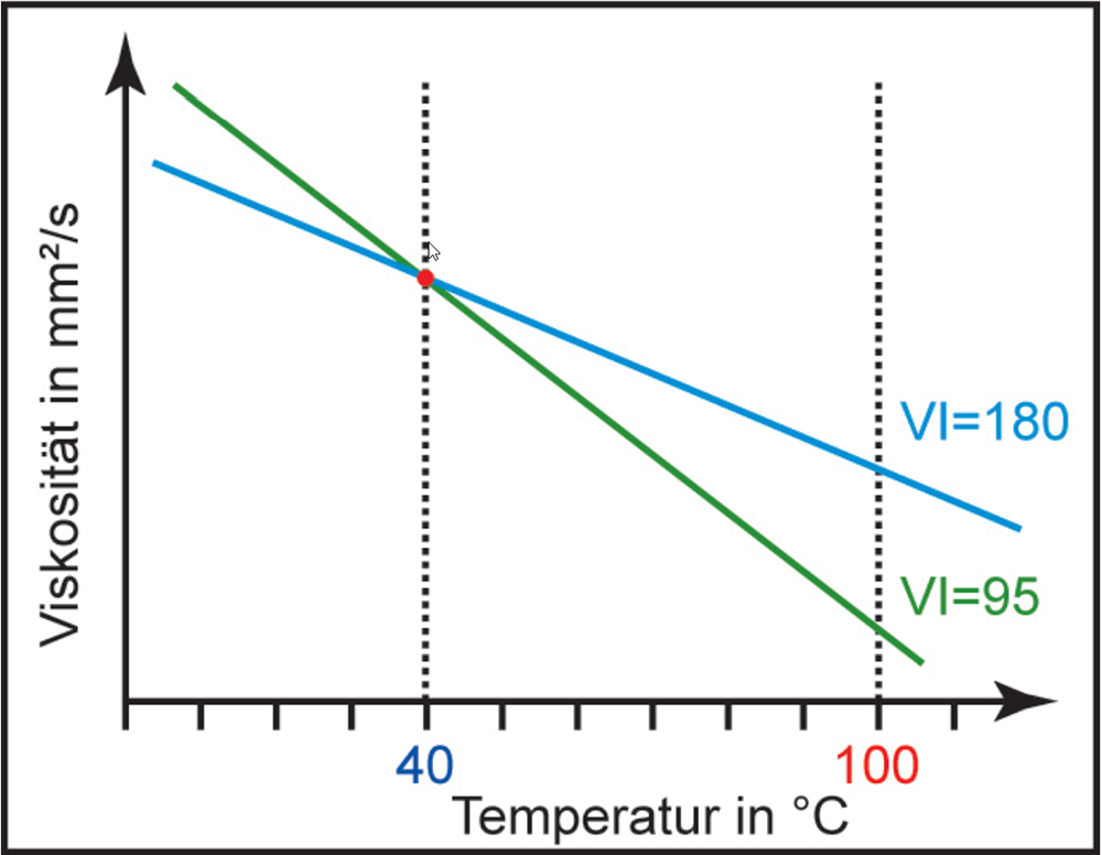

Вязкость 4 cSt, у ЛЮБОГО углеводорода будет одинаковая. Это всё равно, что сказать, типа один метр ДВП короче, чем один метр ДСП
Если бы у масел вязкость была бы одинаковая, то не было бы ключевого параметра "индекс вязкости" (V.I.) при делении моторных масел на первые три группы - минеральные-1 (очищенные сольвентом), минеральные-2 (очищенные гидроочисткой) и минеральные-3 (гидрокрекинговые).
Традиционное минеральное масло после очистки сольвентом имеет индекс вязкости от 95 до 100. ИВ минерального масла высокой степени очистки (гидроочищенное) может достигать 120. Гидрокрекинговое базовое масло будет иметь ИВ выше 120, в то время как синтетические масла могут иметь гораздо более высокий ИВ.
А Вы мне про какие-то сантистоксы, на которых уже крыша у всего ойл-клуба поехала.
Во-первых, в приличном обществе ойл-глуп не упоминают.   Во-вторых, сравнивать вязкость и индекс вязкости это всё равно, что сравнивать км и км/ч. Вроде пишутся практически одинаково, но означаю совершенно разное. Пример. Две машины имеют длину четыре метра. Какая из них быстрее?
