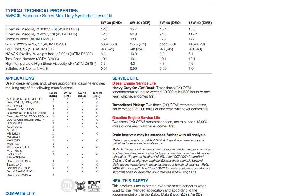

Добрый день. Хорошая синтетика для Вашего авто - Signature Series Max-Duty Synthetic Diesel Oil 5W-40.
Опубликовано: 08.02.2017, в 14:46

AMSOIL , А тех. данные можешь выложить? Может анализ был где независимый этого масла?
Опубликовано: 08.02.2017, в 14:50

AMSOIL
На форуме с 08.02.2017
Всего 27 сообщений
По TDS видно что масло является очень качественной синтетикой. PP и NOACK на высоком уровне.
Опубликовано: 08.02.2017, в 15:10

AMSOIL
Всего 27 сообщений
Для 5W-40 очень хорошие показатели, меряться "приборами" не собираюсь! Gulf Oil - н а этом ресурсе есть ассортимент легендарного AMSOIL, поэтому поинтересуйтесь у них.
