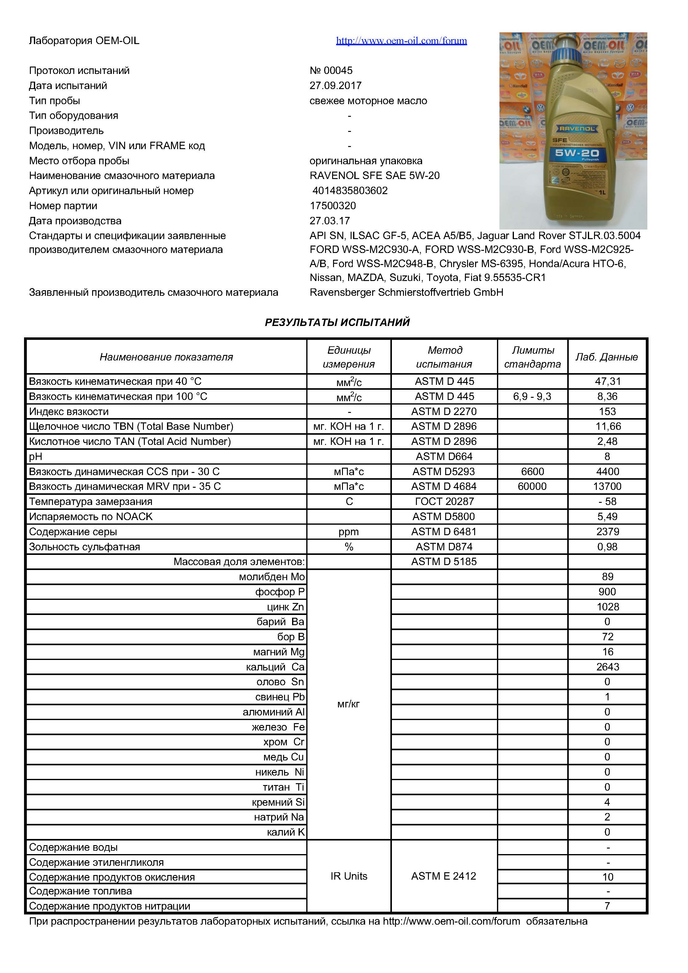

ОТЧЕТ ОБ ИСПЫТАНИИ МОТОРНОГО МАСЛА RAVENOL SFE SAE 5W-20
Моторное масло  RAVENOL® Super Fuel Economy SFE SAE 5W-20  арт. 1111110-001-01-998
Классификация: ACEA A5/B5, API SM, API SN, ILSAC GF-5
Спецификаци: Chrysler MS-6395, Fiat 9.55535-CR1, Ford WSS-M2C925-A, Ford WSS-M2C925-B, Ford WSS-M2C930-A, Ford WSS-M2C930-B, Ford WSS-M2C948-B, Honda/Acura HTO-06, Jaguar Land Rover STJLR.03.5004, Mazda, Nissan, Suzuki, Toyota
Опубликовано: 29.10.2017, в 13:50
Какое-то идеальное это масло получается в вязкости 5W-20. Жирный пакет присадок с большим щелочным числом. Я больше 9-ти вообще не видел щелочного числа у масел 5W-20. При этом зольность ниже единицы! NOACK ниже 6. Низкотемпературные вязкости и температура замерзания выше всяких похвал. Думаю жене в Солярис залить что-ли вместо оригинала?

Масло Тролль , А как же твой любимы Кастрол? Есть же у него продукт в вязкости 5W-20  Castrol Magnatec Professional E 5W-20?
Опубликовано: 08.11.2018, в 14:05
MasloFanat , По сравнении с Равенол СФЕ этот Кастрол слабоват. Давай его обсудим в соответствующей теме Отчёт от испытании Castrol Magnatec 5W-20  А то прибежит сейчас злой модератор OEM-OIL , и скажет, что спамим не по теме
Опубликовано: 08.11.2018, в 14:08
Масло Тролль , Скажу по секрету есть ещё одна двадцатка зачётная Amsoil SS 5W-20
Опубликовано: 08.11.2018, в 14:15
MasloFanat , Амзойл СС 5В20 неплох, но посмотри на зольность!
Опубликовано: 08.11.2018, в 14:17
Извиняюсь, что влазию в беседу гуру, но при чём тут зольность Амзойла с такой низкой испаряемостью по НОАК?
Опубликовано: 08.11.2018, в 14:21
Для нового двигателя или для движка у которого нет расхода масла ты прав, зольность не критична. А представь себе если двигатель расходует масло через ЦПГ и вся эта зола остаётся в камере сгорания При прочих равных лучше взять масло с зольностью меньше 1.
Опубликовано: 08.11.2018, в 14:24
