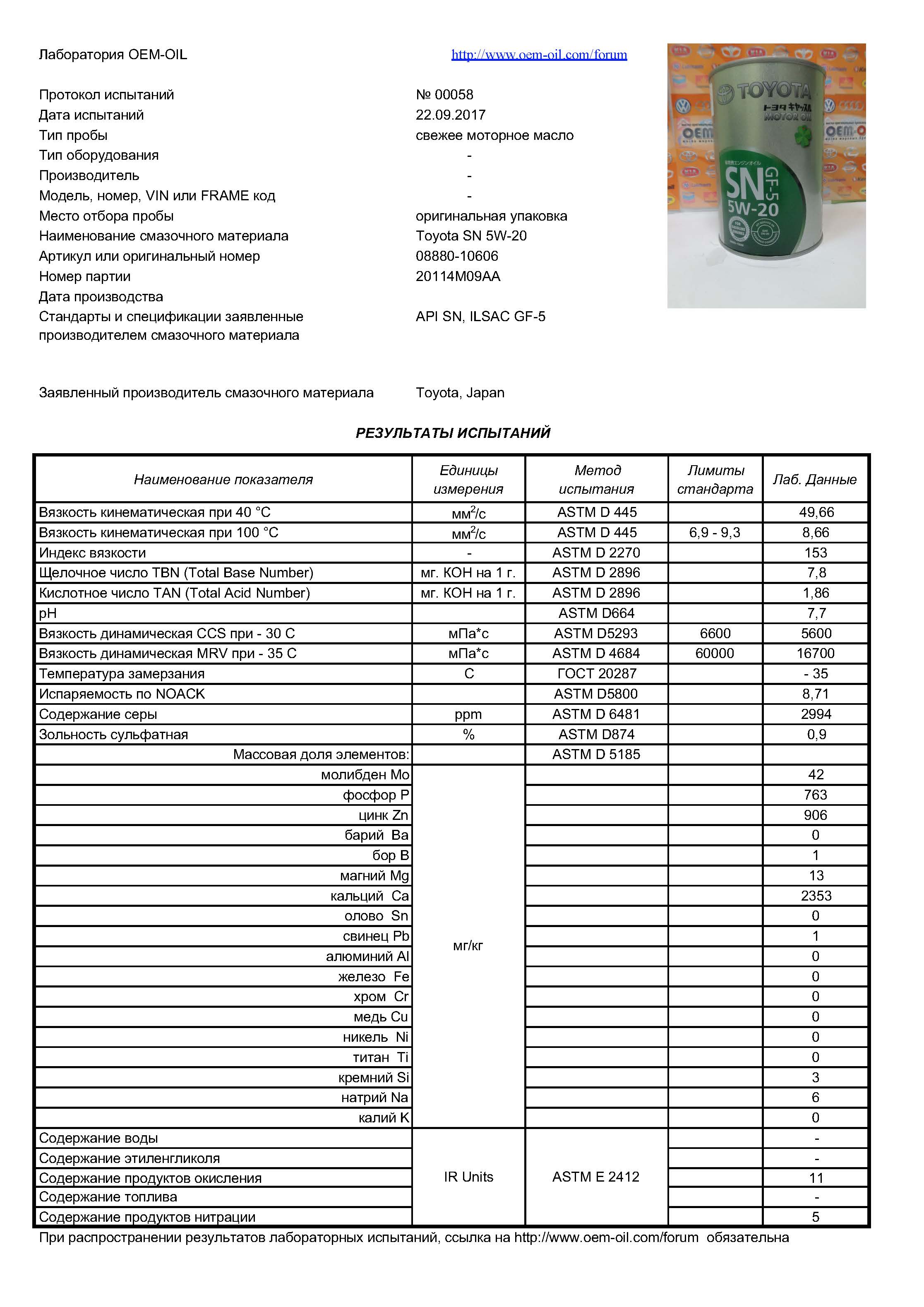

ОТЧЕТ ОБ ИСПЫТАНИИ МОТОРНОГО МАСЛА TOYOTA SN SAE 5W-20
Моторное масло T OYOTA SN SAE 5W-20   арт. 08880-10606

Интересно, есть ли тут хоть % ПАО?

Температура замерзания -35C, CSS 5600. Тут вопрос, есть ли там хоть какой-то % синтетики

Но масло однако зачетное, катал его на Windom MCV30 и по Москве и до Череповца и обратно. При гонке на шоссе подъедало немного, в городе расход его был близок к 0

Откуда ей там быть? Оригинал это всегда самый дешёвый гидрокрекинг.

Только оригинального быть не может физически. Параллельный импорт запрещён уже года три. Остатки распродали все. А официалы такое не завозят.
