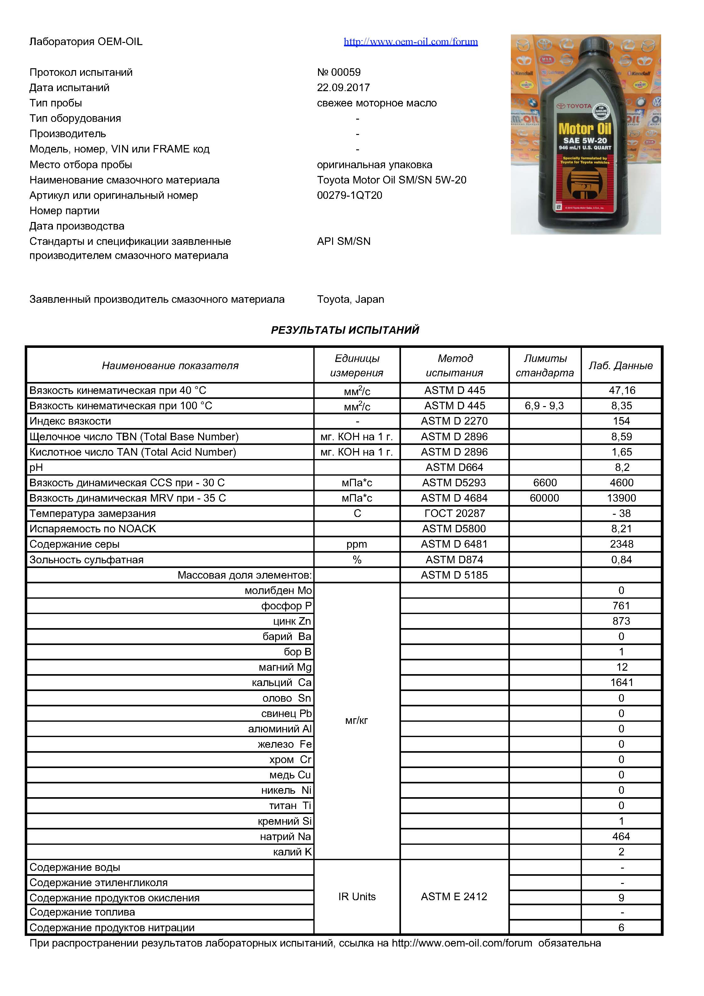

ОТЧЕТ ОБ ИСПЫТАНИИ МОТОРНОГО МАСЛА Toyota Motor Oil SM/SN SAE 5W-20 ( 0,946 литра, США)
Моторное масло TOYOTA SAE 5W-20   арт. 00279-1QT20
Классификация: API SM/SN

Натриевый пакет?
Опубликовано: 01.08.2019, в 21:23
А американская Toyota оказывается лучше, чем в банке жестяной
Опубликовано: 02.08.2019, в 08:58
На форуме с 31.01.2018
Всего 23 сообщения
Молибденчику зажали ... Хотя какая разница - на тоетовских моторах после 40-50 тысяч его литрами доливать нынче есть норма, а там хоть с молибденом,хоть без - один хрен в трубу...
Беда в том, что дилеры льют дешёвое гидрокрекинговое масло. Это и приводит к закоксовке и прочим прелестям. Если с ТО-0 лить ПАО масло, то двигатель и 500 тыс. км. будет ходить без ремонта и каких либо проблем.
RAV4 трехдверка прошел почти 300 тысяч на минералке/кряке и до сих пор практически не требует доливок за межсервисный интервал. Новые моторы равиков коксуются хоть на кряке, хоть на пао  к пробегу всего в полтинник, за редкими исключениями. Подойди к любому новому раву сейчас сзади - выхлопная как на неисправном дизеле, черная ,либо вообще вся в саже. А я ещё помню старые японские моторы, в т.ч. и тоетовские, на которых выхлопная была абсолютно чистая даже на 76 бензине...
Это не так. На ПАО маслах не коксуются. На кряке действительно коксуются.
Много сейчас в продаже 100% ПАО масел? Большинство это 30, реже 40 процентов ПАО. С таким количеством остаётся только "верить" в то , что "не закоксуется", не более...
Таких масел не существует в мире и не может существовать по определению. Моторное масло не может состоять на 100% из базового масла, в данном случае из ПАО. В рецептуре есть ещё пакет присадок, полимерный загуститель (хотя в некоторых рецептурах его может и не быть), что-то высокополярное, чтобы нейтрализовать низкую полярность ПАО.
