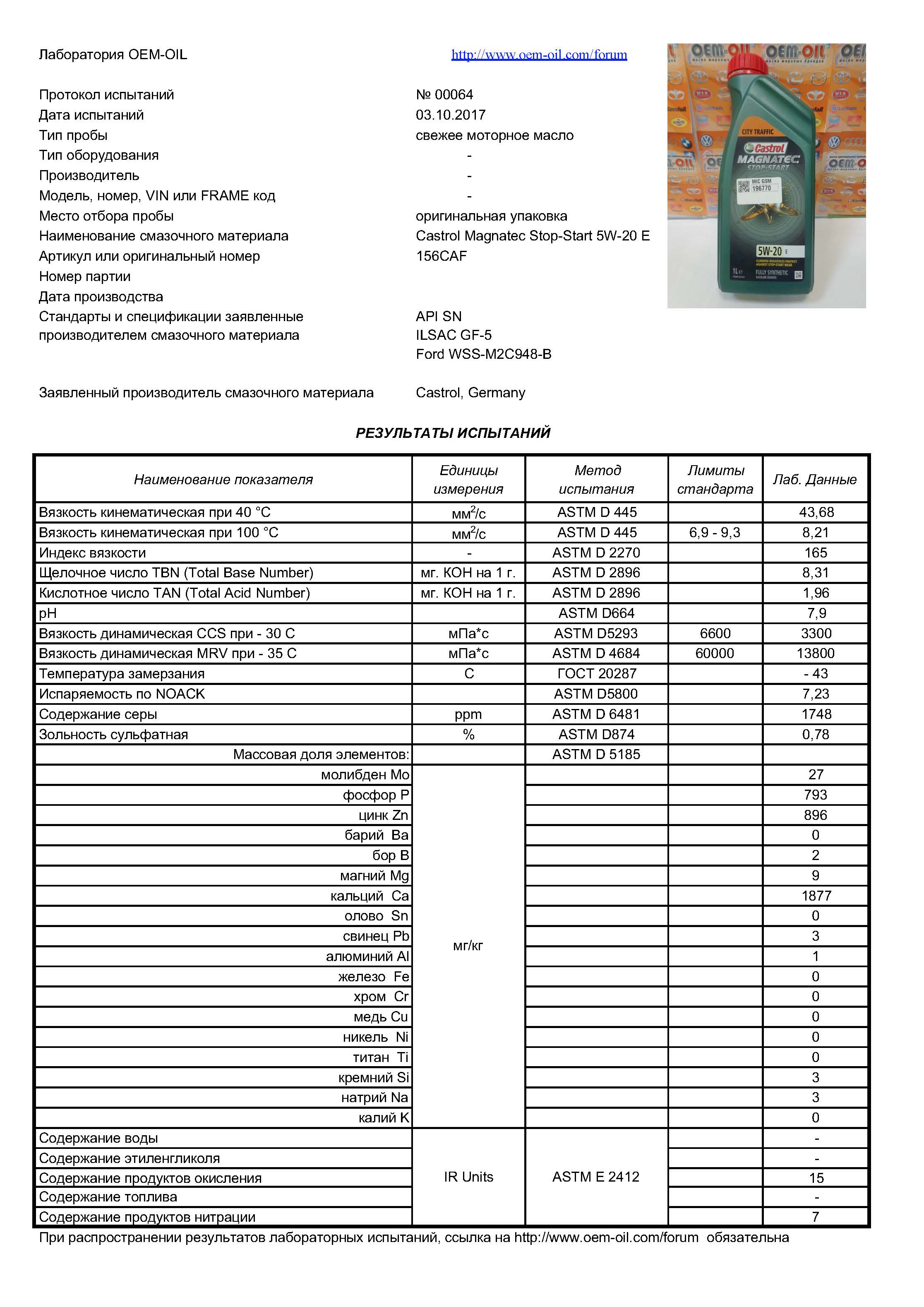

ОТЧЕТ ОБ ИСПЫТАНИИ МОТОРНОГО МАСЛА Castrol Magnatec Stop-Start SAE 5W-20 E
Всего 1566 сообщений
Моторное масло Castrol MAGNATEC Stop-Start 5W-20 E
Классификация : API SN, ILSAC GF-5
Спецификации:  Ford WSS-M2C948-В

Как-то молибдена очень мало в пакете и бора нет. Скромненький пакет для Кастрола, который себя позиционирует, как элитное масло.

MasloFanat , К тому же судя по НОАК и температуре замерзания это низковязкий гидрокрекинг с большой долей полимерного загустителя. Конечно Castrol Magnatec 5W-20 лучше оригинала ХундайКиа, но хочется чего-то более лучшего в зиму. Тем более это лучшее есть
