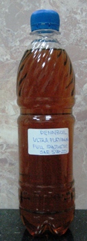

10.12.2015 в ОЕМ OIL было приобретено моторное масло
PENNZOIL Ultra Platinum Full Synthetic Motor Oil SAE 5W-20 (Pure Plus Technology) (4,73л)
ЗАКАЗ №1200003418
OEM № 550038330
Штрихкод 071611008112
серия 10635635 U001
дата изготовления 22.07.2014
Прошу Вас по акции  http://www.oem-oil.com/forum/stoimost/?p=1
сделать Базовый анализ масла Бесплатно !
цель этого анализа: Удостоверится что это именно PENNZOIL ULTRA PLATINUM
Опубликовано: 25.02.2016, в 09:42
24.02.2016 получен образец свежего масла.
25.02.2016 мы сдали ВАШ образец в лабораторию на БАЗОВЫЙ анализ. по результату опубликуем отчёт.

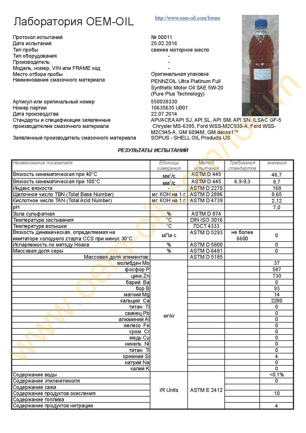

А что стало меньше всего то в масле (молибдена, кальция бора!?? по сравнению к примеру вот с этой партией?! https://www.oem-oil.com/forum/OTChET-OB-ISPYTANII-pennz-4/?p=1 и ещё появились какие-то продукты нитрации и окисления))

Кстати KGB62 , прав. Разница в партиях по датам не очень большая, а разброс по параметрам есть.

могло повлиять что масло пару месяцев у меня постояло с декабря, но оно было закрыто и дома стояло? у меня ещё вот вот появится отработка, 7500 км и примерно 160-170 моточасов, посмотрим что там выйдет, но мне не нравится что параметры прыгают!

KGB62 , Производство моторного масла это процесс, который не позволяет произвести два абсолютно точных продукта от партии к партии. У любого производителя в мире существует небольшой разброс в параметрах. При этом необходимо учитывать так же точность лабораторного оборудование и воспроизводимость методов измерения. То, что у Вас масло хранилось дома в закрытой таре ни каким образом не могло повлиять. По поводу нитрации и окисления мы их просто не измеряли в предыдущем анализе. В этом анализе лаборатория сделал нам их бонусом так сказать:-) Не переживайте.

OEM-OIL , то есть всё в порядке? масло то же и это пензойл? но и правда по молибдену большой разброс(

KGB62 , На всякий случай только точность измерения элементов в масле плюс минус 20%. Хоть Castrol и лучше, но это оригинальный Пензойл.
