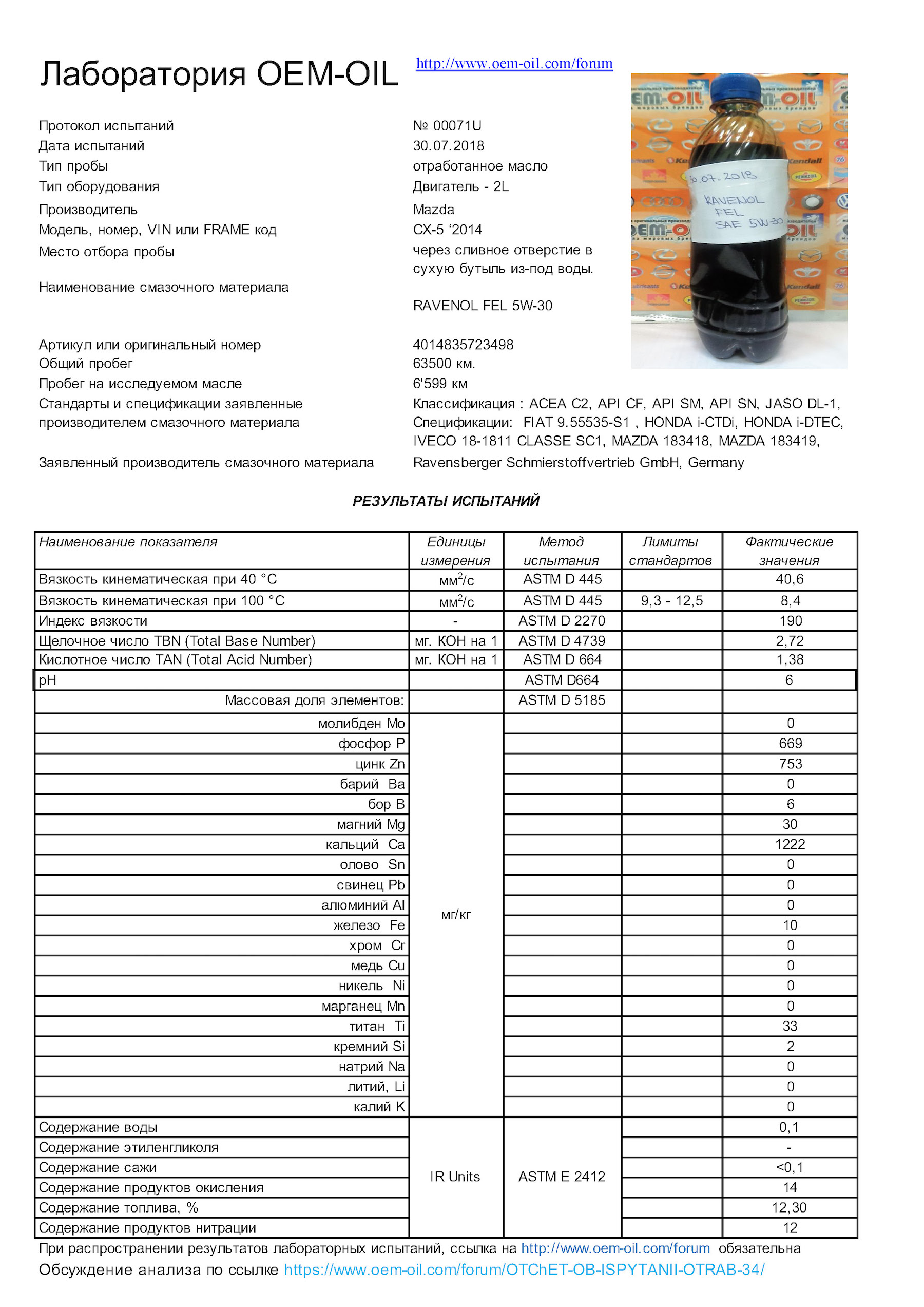

ОТЧЕТ ОБ ИСПЫТАНИИ ОТРАБОТАННОГО МОТОРНОГО МАСЛА RAVENOL FEL SAE 5W-30
На форуме с 30.07.2018
Исходные данные:
1. Автомобиль: Mazda CX-5 ‘2014
2. Двигатель: 2L
3. Пробег: 63500 км.
4. Пробег на исследуемом масле: 6'599 км.
5. Пробег по моточасам -
6. Израсходованное количество топлива -
7. Заливочный объём масла, литров: 4.2л
8. Доливка масла в процессе эксплуатации:
9. Наличие отложений в двигателе до заливки этого масла: нет
10. Масло до заливки исследуемого: RAVENOL FEL SAE 5W-30
11. Предыдущий интервал замены: 6'886 км.
12. Автозапуск: нет
14. Подвергался ли двигатель ремонту: нет
15. Промывка двигателя перед сменой масла: нет (слил старое - залил новое)
16. Период эксплуатации, температурный режим: 03/07/17-19/02/18
17. Режим эксплуатации: город ( Москва) 80% \ трасса 20%
18. Экологический класс: EURO-5
19. Тип применяемого топлива: Газпромнефть 95
20. Тип масляного фильтра: оригинал Мазда
21. Тип воздушного фильтра: оригинал Мазда
22. Отбор отработанного масла: в середине слива
Опубликовано: 30.07.2018, в 20:44
30.07.2018 принят образец отработанного моторного масла RAVENOL® FEL SAE 5W-30
OEM Номер 1111123-001-01-999
SAE / Вязкость 5W-30
Состав: Синтетическое
Классификация : ACEA C2, API CF, API SM, API SN, JASO DL-1
Спецификации:  FIAT 9.55535-S1 , HONDA i-CTDi, HONDA i-DTEC, IVECO 18-1811 CLASSE SC1, MAZDA 183418, MAZDA 183419, MAZDA CiTD, MAZDA MZ-CD, MAZDA MZR-CD, PSA B712290, Subaru Boxer Diesel, SUZUKI, Toyota 08880-83388, Toyota 08880-83389
Опубликовано: 31.07.2018, в 10:55
Комментарии.  Очень большое количество топлива в отработки. Масло из-за топлива разжижилось с вязкости 5W-30, до 5W-20. Щелочное число ещё превышает кислотное, но его значение сильно просело из-за окисления топливом. Замена масла произведена вовремя. Для данного типа качества топлива и режимов эксплуатации максимальный интервал 7000-8000 км.

 Если так сильно льёт топливо, то нужно вязкость 5W-40, которая из-за разжижения превратиться в 5W-30. Вот человек на аналогичном моторе тоже пришёл к вязкости 5W-40.  Хотя у него и не так много топлива в отработке, как у тебя https://www.oem-oil.com/forum/otchet-otrabotannogo-masla-dxg/?p=1#post5264 Ну и как вариант - сменить заправку:-)
Опубликовано: 08.08.2018, в 12:25
Всего 534 сообщения
Aleks777 , 12% топлива в масле. В любое масло налейте стакан бензина и оно разжижится и станет интенсивно окисляться. Для этого и делают анализы отработанных масел, чтобы посмотреть, как в целом работает двигатель в данных условиях эксплуатации, на данном топливе и масле. Хоть эти двигатели и льют топливо в бензин, но его процент ОЧЕНЬ сильно зависит от качества топлива. Если принимать во внимание, что за 7000 км. пробега в масло будет попадать больше 12% топлива, то лучше перейти на вязкость 5W-40, например RAVENOL RUP 5W-40. Если остаться на вязкости 5W-30, то RAVENOL DXG 5W-30.

Получается высокая степень сжатия Sky Active быстро убивает масло....., а говорили что это система будущего....врали.
Опубликовано: 13.08.2018, в 16:51
Это не высокая степень сжатия виновата. Это качество топлива. Система ОЧЕНЬ ТРЕБОВАТЕЛЬНА к качеству топлива. В этой отработки 12,3% не сгоревшего топлива в масле!!!! Это и окисляет масло быстро.
Опубликовано: 13.08.2018, в 17:01
