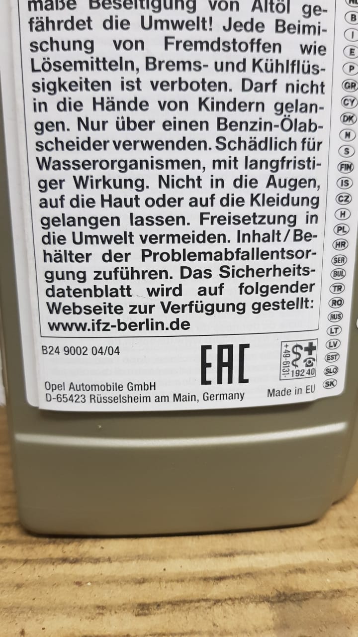

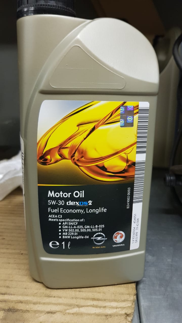

Кстати, а Ваша служба тех.поддержки разве не знает, что масло GM на нашем рынке есть не только Российского производства, но ещё и Бельгийского? У них даже цена разная.
Бельгийского уже года три, как нет. Под его видом контрафакт продают. Через таможню оригинальный масла GM заходят только корейского производства для Chevrolet (Daewoo). Уже три года это Лукойл. У всех официальных дилеров. Даже номер оригинальный поменяли.
Масло GM немецкого розлива официально ввозится в РФ и отпускается с центрального склада GM. Надо будет им рассказать, что они Лукойл продают на самом деле))

Официальная поставка от дилера GM
Опубликовано: 21.08.2018, в 18:02
Павел Костюрин
А где на масле написано, что оно разливается в Германии? Я вижу надпись Made In EU. Это может быть и в Эстонии или Румынии какой-нибудь
А можно фото наклейки слева?  Похоже на наклейку какого-то интернет-магазина. Официалы такие наклейки не клеят
