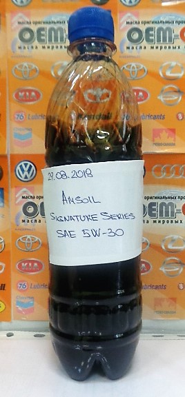

29.08.2018 принят образец отработанного масла AMSOIL Signature Series Synthetic Motor Oil SAE 5W-30
OEM Номер ASLQT
SAE / Вязкость 5W-30
Упаковка 0.946 литра
по результату опубликуем отчет ( SS 5w-30 )

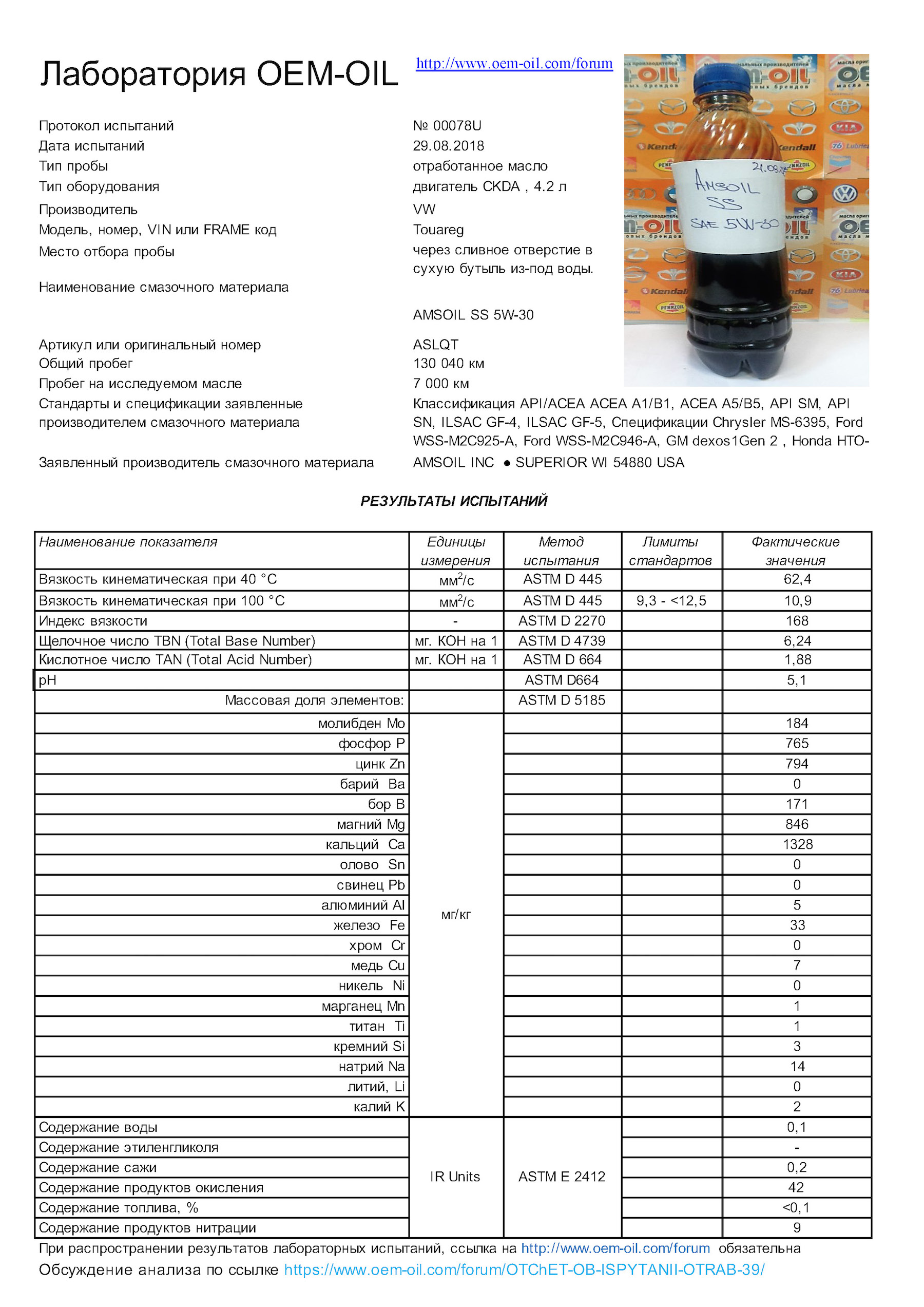

Комментарии:  Масло ещё с большим запасом по щелочному числу. Однако видимо сказывается применение масла с низким HTHS в двигателе рассчитанном на высокий HTHS. Это видно по слегка завышенным элементам износа.
Опубликовано: 10.09.2018, в 10:53
Пожалуй соглашусь с комментарием к анализу. HTHS SS не для вашего мотора. Вашему мотору подойдет  https://www.amsoil-club.su/produkt-amsoil/european-car-formula-5w-30-improved-esp-synthetic-motor-oil/AEL либо https://www.amsoil-club.su/produkt-amsoil/signature-series-max-duty-synthetic-diesel-oil-5w-30/DHDQT, у него щелочное число выше.
