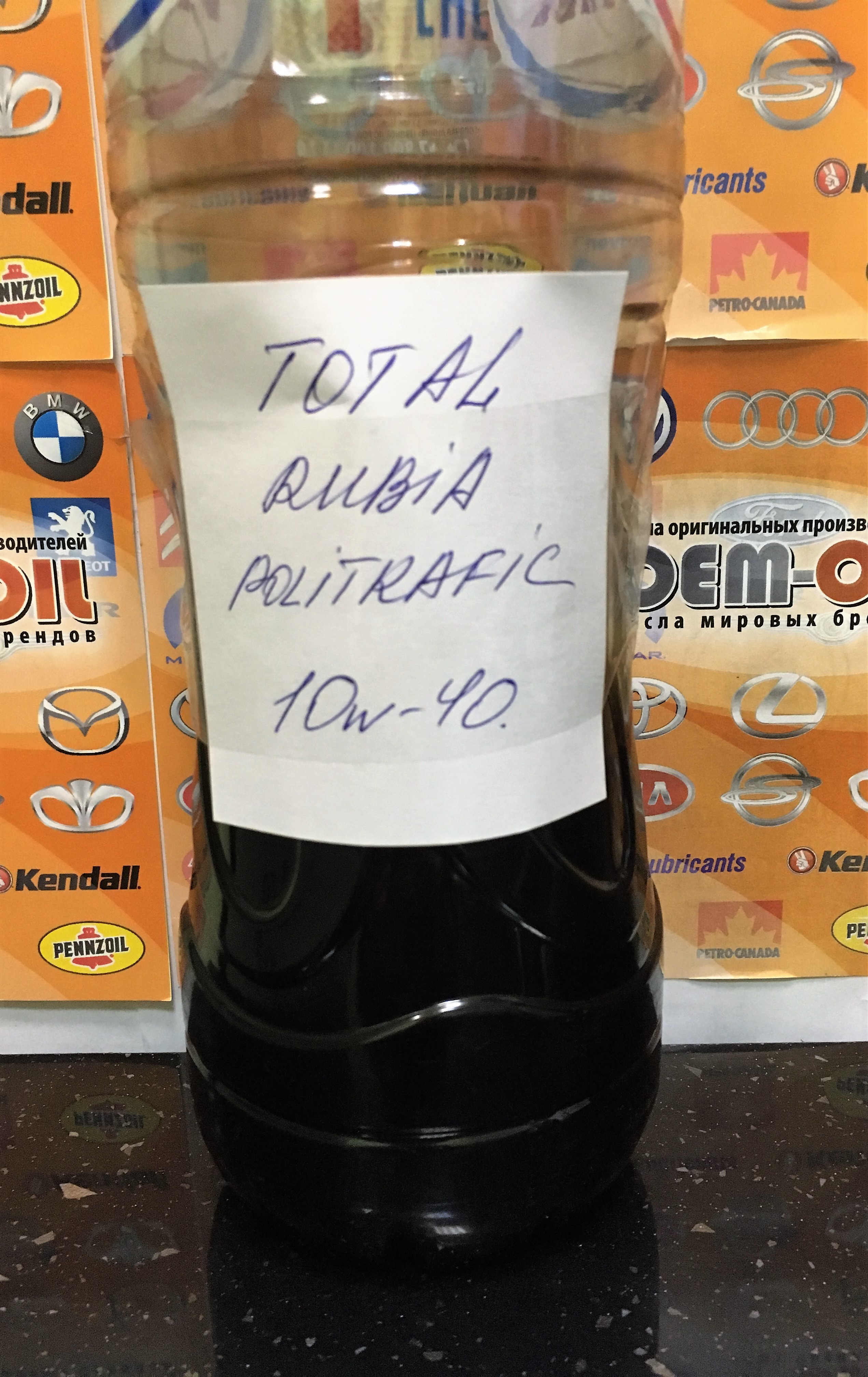

ОТЧЕТ ОБ ИСПЫТАНИИ ОТРАБОТАННОГО МОТОРНОГО МАСЛА TOTAL RUBIA POLYTRAFIC SAE 10W-40
23/12/2018 принят образец отработанного моторного масла TOTAL RUBIA POLYTRAFIC SAE 10W-40

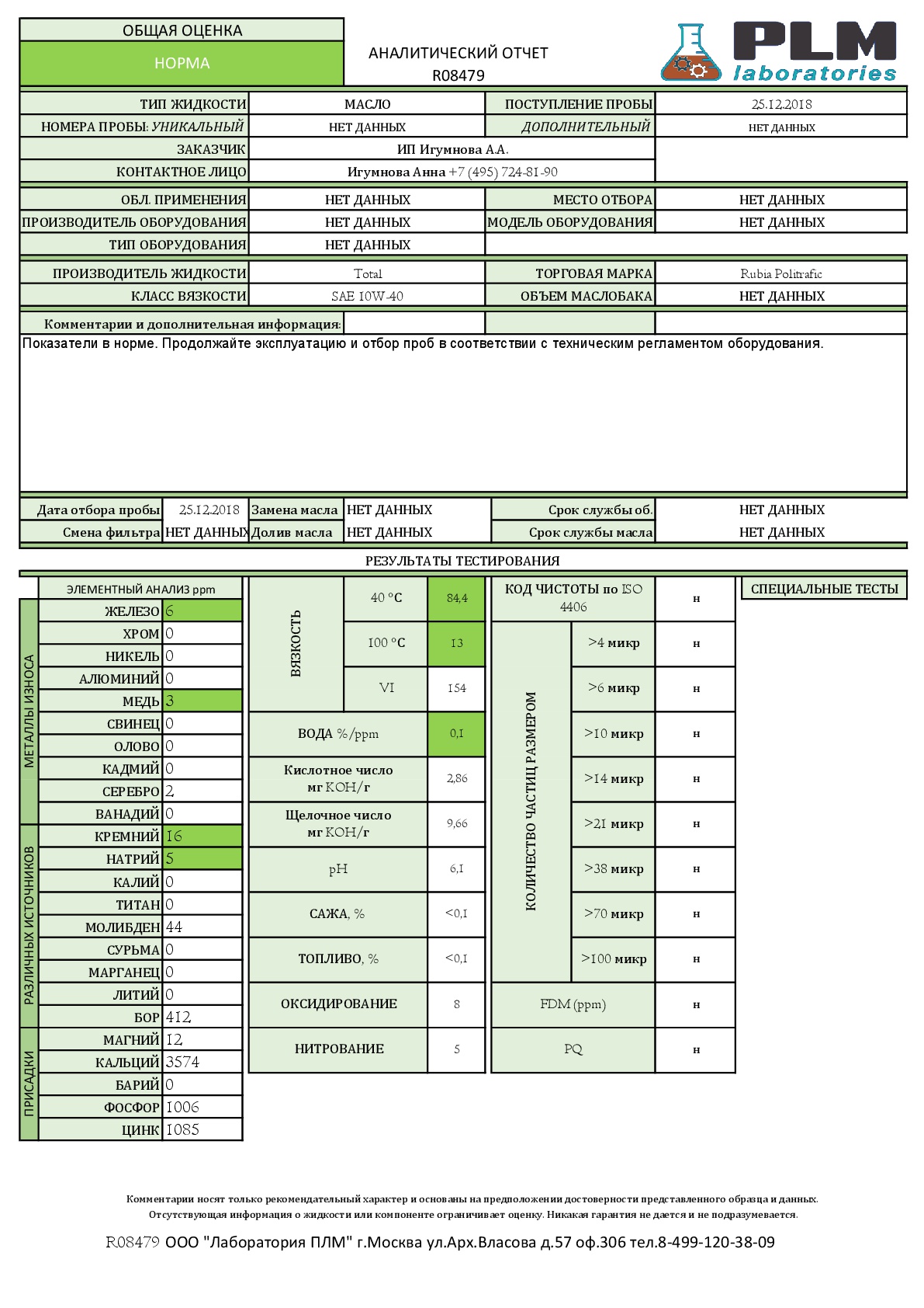

это образец отработанного масла. при сдаче образца клиент не предоставил данные по образцу.
анализ свежего этого масла здесь:  https://www.oem-oil.com/forum/OTChET-OB-ISPYTANII-MOTOR-55/#simple-forum-post-5969
А выглядит, как свежее:-) Щелочное число почти 10!
