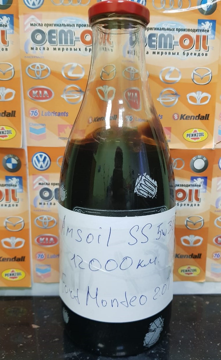

30.12.2019  принят образец отработанного масла AMSOIL Signature Series Synthetic Motor Oil SAE 5W-30
OEM Номер ASLQT
SAE / Вязкость 5W-30
Состав: Синтетическое
Упаковка 0.946 литра
по результату опубликуем отчет ( SS 5w-30 )

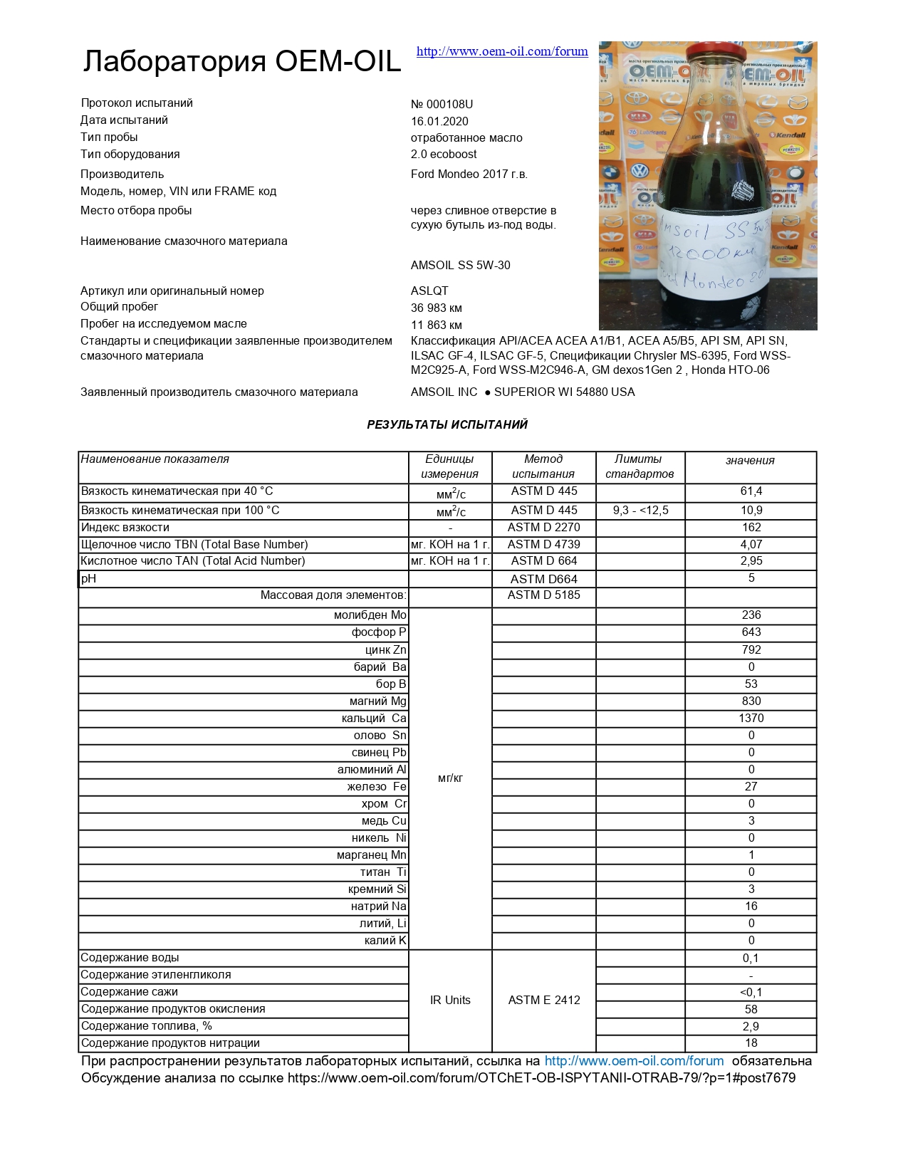

Масло живое, но ресурс на грани. В целом по износу нареканий нет. Все  в пределах нормы.  Хороший результат. Интересно конечно сколько в мото/часах масло отработало.
Опубликовано: 31.01.2020, в 11:34
Elestrago , Рано масло сменил. Щелочное ещё значительно больше кислотного числа.  Можно было и до 15 тыс. поездить.
Опубликовано: 31.01.2020, в 11:57
Elestrago , Топливо почти 3%. Всё таки льёт Ecoboost топливо в масло, как и остальные двигатели с прямым впрыском. Качество бензина пока ещё не Айс в России. Где заправляешься и каким бензом?

IM- AMSOIL , Leha1979 , Спасибо за анализ! Спасибо всем за обсуждение! По мото/часам - около 400. Хотел слить на 10000, но командировка не позволила, поэтому почти до 12000 доездил. Бензин - 100 (80% Татнефть и Роснефть)

Для 400 моточасов ОТЛИЧНЫЙ результат. И можно было и до 500 катать. Сам Амзойл сколько говорит на нём катать можно?

Всё таки ПАО есть ПАО. Как обещают, так и происходи. Обычный гидрокрекинг сдувается за 200 моточасов.

 Но теперь вы уверены в том что оно и 12000 км проходит в таком режиме, считай 20% экономии
