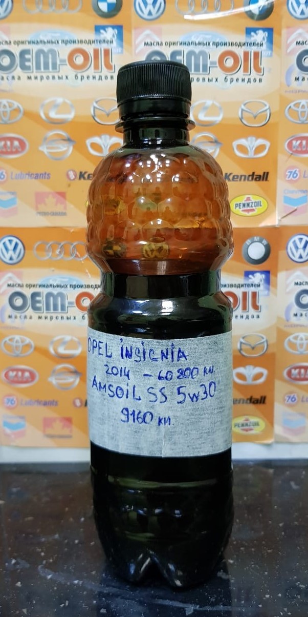

ОТЧЁТ ОБ ИСПЫТАНИИ ОТРАБОТАННОГО МАСЛА AMSOIL SIGNATURE SERIES 5W-30 на Opel Insignia
На форуме с 04.02.2020
Всего 5 сообщений
1. Автомобиль – Opel Insignia, 2014 г.в.
2.Двигатель - бензин 2,0 литра LTG, 249 л/с, турбированный
3.Пробег - 60800 км.
4.Пробег по одометру на исследуемом масле - 9160 км.
5.Пробег по моточасам (если известен)  - 229 м/ч.
6.Израсходованное количество топлива (если известно) - 961 л.
7.Заливочный объём масла - 5,5 литров
8.Доливка масла в процессе эксплуатации – нет
10.Какое масло использовалось до заливки исследуемого масла – такое же масло, как и исследуемое.
11.Предыдущий интервал замены – 9700 км.
16. Перед отбором пробы отработанного масла  добавлялась ли в масло какая-то присадка или промывочная жидкость? НЕТ, не добавлялась.
17.Период эксплуатации, температурный режим – 06.06.2019 – 26.01.2020 от минус 4 до плюс 30 С.
18.Режим эксплуатации – 70% трасса, 30% город (пробки 10%).
19.Экологический класс - EURO-5.
20.Тип применяемого топлива – только Лукойл экто 100.
21.Тип масляного фильтра – оригинальный GM.
22.Тип воздушного фильтра – оригинальный GM.
23.Как был осуществлён отбор отработанного масла – слито через сливную пробку  в стерильную бутылку при замене масла.

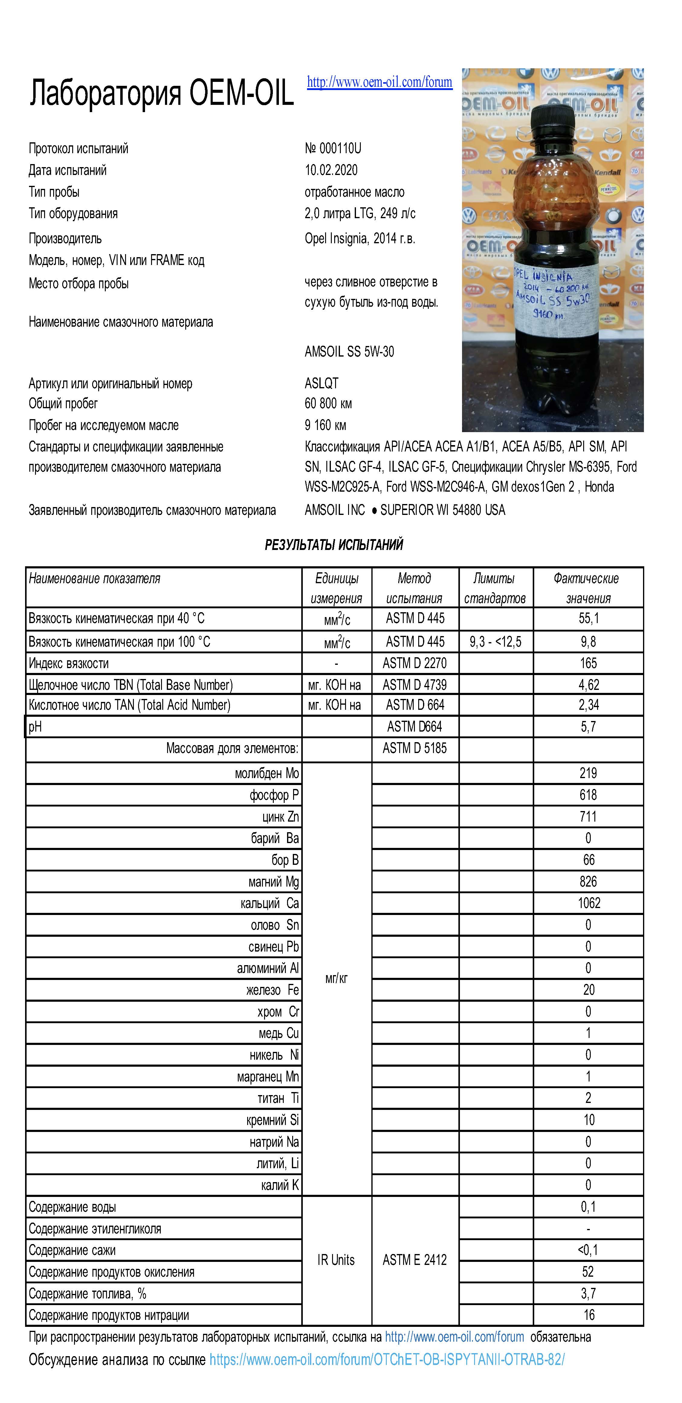

Достойный результат, можно было еще пару тысяч катать смело. Металлы (износ) минимальный. Не понятно откуда титан в анализе. Несмотря на топливо в масле, вязкость осталась в своем классе.
Опубликовано: 12.02.2020, в 11:22
Всё, что 5 ppm можно воспринимать, как белый шум:-) На другой приборе и не покажет ничего. А так достойный результат, как и положено настоящей синтетики на основе ПАО.
Опубликовано: 13.02.2020, в 10:39
Вадим Шилкин , Прилично топлива в масло налило. Почти 4% и при этом Амзойл справился на пятёрку. Запас щелочного ещё приличный. Можно было смело тысячи три, а то и пять катать. Интересно посмотреть, на сколько его хватило бы.

Спасибо за проведенный анализ. Очень доволен результатами. Топливом в масле грешат многие двигатели с непосредственным впрыском топлива, мой не исключение. Для меня главное незначительное количество элементов износа в отработке.
