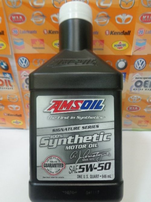

Моторное масло AMSOIL Signature Series Synthetic Motor Oil SAE 5W-50 (артикул: AMRQT)
Спецификации:  API SN, SM...; Ford WSS-M2C931-C (Mustang)
Технические характеристики  (заявленные производителем).
Приобретено 27.09.2017 года в OEM-OIL , заказ №1200008838, заказ №1200008844
Лабораторный анализ будет выполнен Базовый ( по АКЦИИ) + ИК спектр.
Опубликовано: 27.09.2017, в 17:45
27.09.2017  принят в работу образец свежего моторного масла AMSOIL Signature Series Synthetic Motor Oil SAE 5W-50
OEM Номер:  AMRQT
SAE / Вязкость: 5W-50
Состав: cинтетическое
Упаковка: 0.946 литра
номер партии: 92764 041117
производитель: AMSOIL INC. ● SUPERIOR. WI 54880 U.S.A.

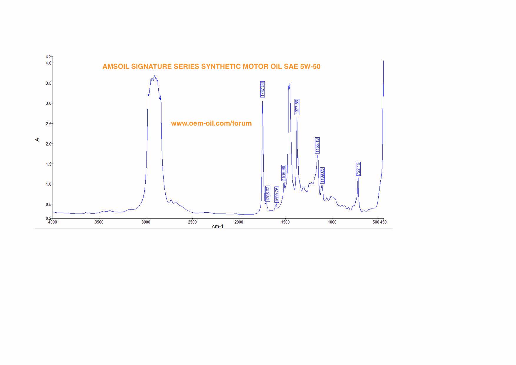

Опубликовано: 03.10.2017, в 21:43
Эстеры...приличное количество

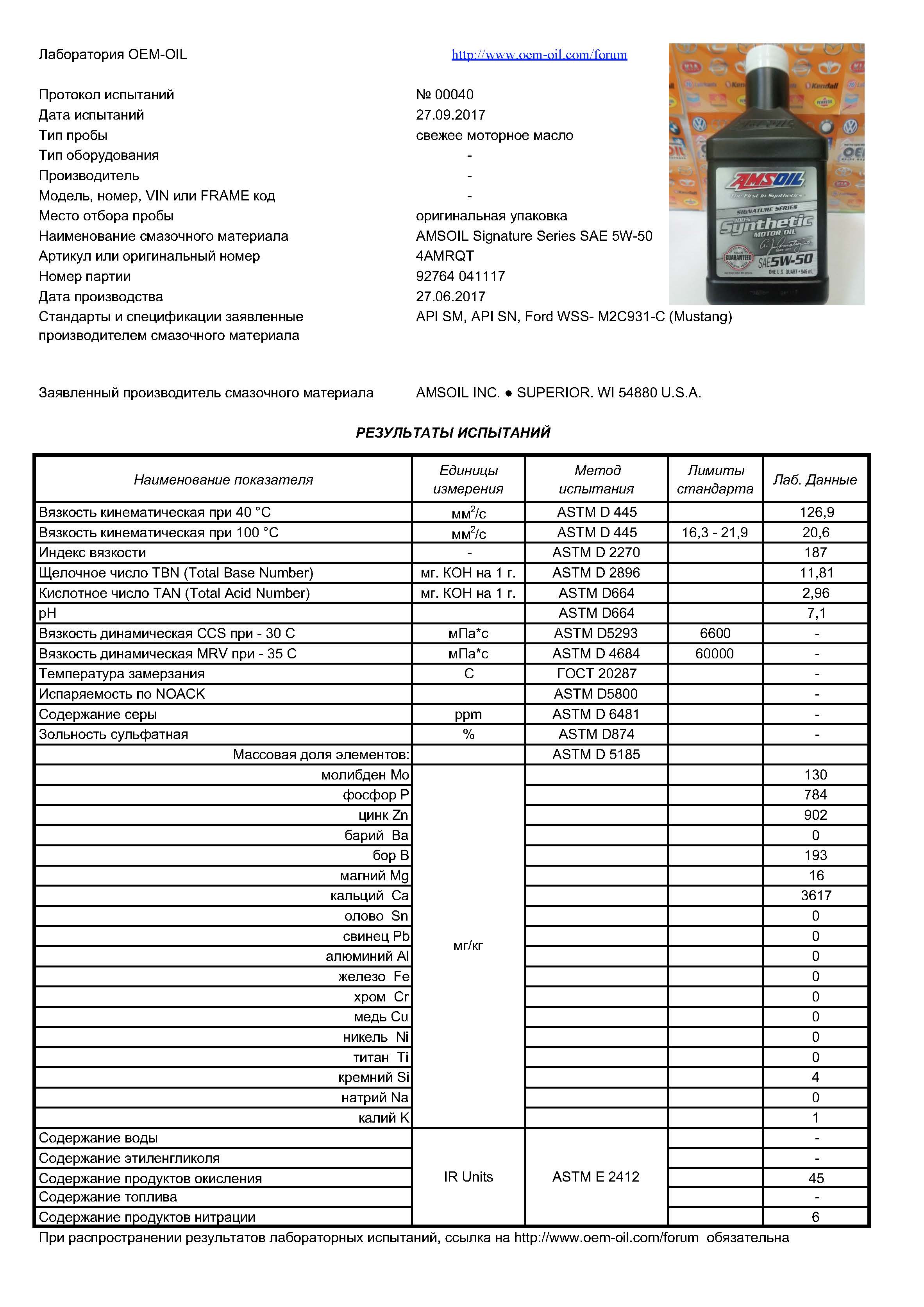

Опубликовано: 04.10.2017, в 04:33
Анализ какой-то обрезанный. Где NOACK, CCS, MRV, температура застывания? Судя по окислению эстеров в этом масле богато. Да и вообще пакет мощный, полнозольный, старая школа:-) Какая цель анализа? Pavel_NSK , Будешь анализ отработки делать? Куда лить собираешься?

Вязкость при 40 и 100 странная!

Какое финансирование такой и анализ )) Этот вопрос, конечно, не к OEM-OIL, им спасибо за акцию и проделанную работу. В эстерах и не сомневался, ПАО еще должно быть. ИКспектр покажет, выложат чуть позже. Использовать буду в Subaru STI с "боевым" мотором. Зимние характеристики не интересовали, т.к. после минус 15 град. автомобиль не используется. Отработка будет или нет пока неизвестно.

А что не так с вязкостью? Всё чётко, в рамках SAE J300.

а обычно как мерят?
По другим анализам 5w30 не выше 67 при 40 а тут 120.

Так это и не 5W-30. При 100 град. все в рамках SAE. При 40 град. более вязкая, обычно у 50-ок чуть ниже вязкость, но крайне редко ниже 100 сСт. Здесь 126,9, но надо понимать, что она и при 100 град. находится у верхней границы по SAE.

Чёрт Я слепой))))))   Почемуто Я думал что тут 5w30
