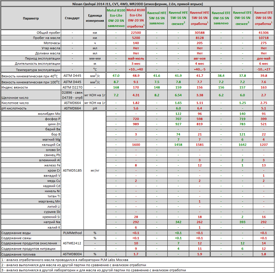

1. Автомобиль: Nissan Qashqai 2014 J11, CVT, 4WD
2. Двигатель: MR20DD (атмосферник, 2.0л, прямой впрыск)
3. Пробег: 41'306 км

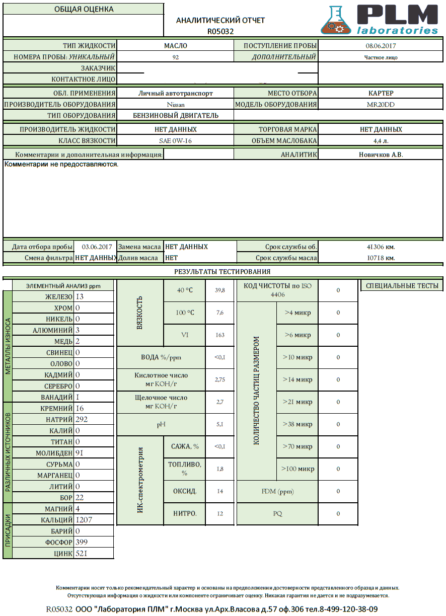

4. Пробег по одометру на исследуемом масле: 10'718 км
5. Пробег по мото-часам: 275 мч (есть штатный счетчик моточасов)
6. Израсходованное количество топлива литров: подсчет не велся, но около 1000л
7. Заливочный / полный объём масла: 4,0 / 4,4 л
8. Доливка масла в процессе эксплуатации: нет (уровень масла снизился незначительно)
9. Наличие отложений в двигателе до заливки этого масла: невозможно увидеть
10. Какое масло использовалось до заливки исследуемого масла: Ravenol EFE 5W-16
11. Предыдущий интервал замены: 8'128 км, 205 мч
12. Автозапуск: нет
14. Подвергался ли двигатель ремонту: нет
15. Осуществлялась ли промывка двигателя перед сменой масла – нет Cлил старое масло через сливное отверстие, откачал ещё 0.3л шприцом, в моторе осталось ещё 0.4л масла, залил 4.0л свежего.
16. Период эксплуатации, температурный режим: декабрь - май (6 месяцев) -10...+27 оС
17. Режим эксплуатации - 35% трасса / 65% город :
- было две поездки на дальняк: первая 1700км, вторая 2000км.
- остальное - ежедневные поездки на работу в городе с пробками и пригороде без пробок, + наш типичный крымский рельеф.
18. Экологический класс: EURO-5
19. Тип применяемого топлива: АИ-92-К5
20. Тип масляного фильтра: Nissan 15208-31U0B
21. Тип воздушного фильтра: Nissan 16546-4BA1B
