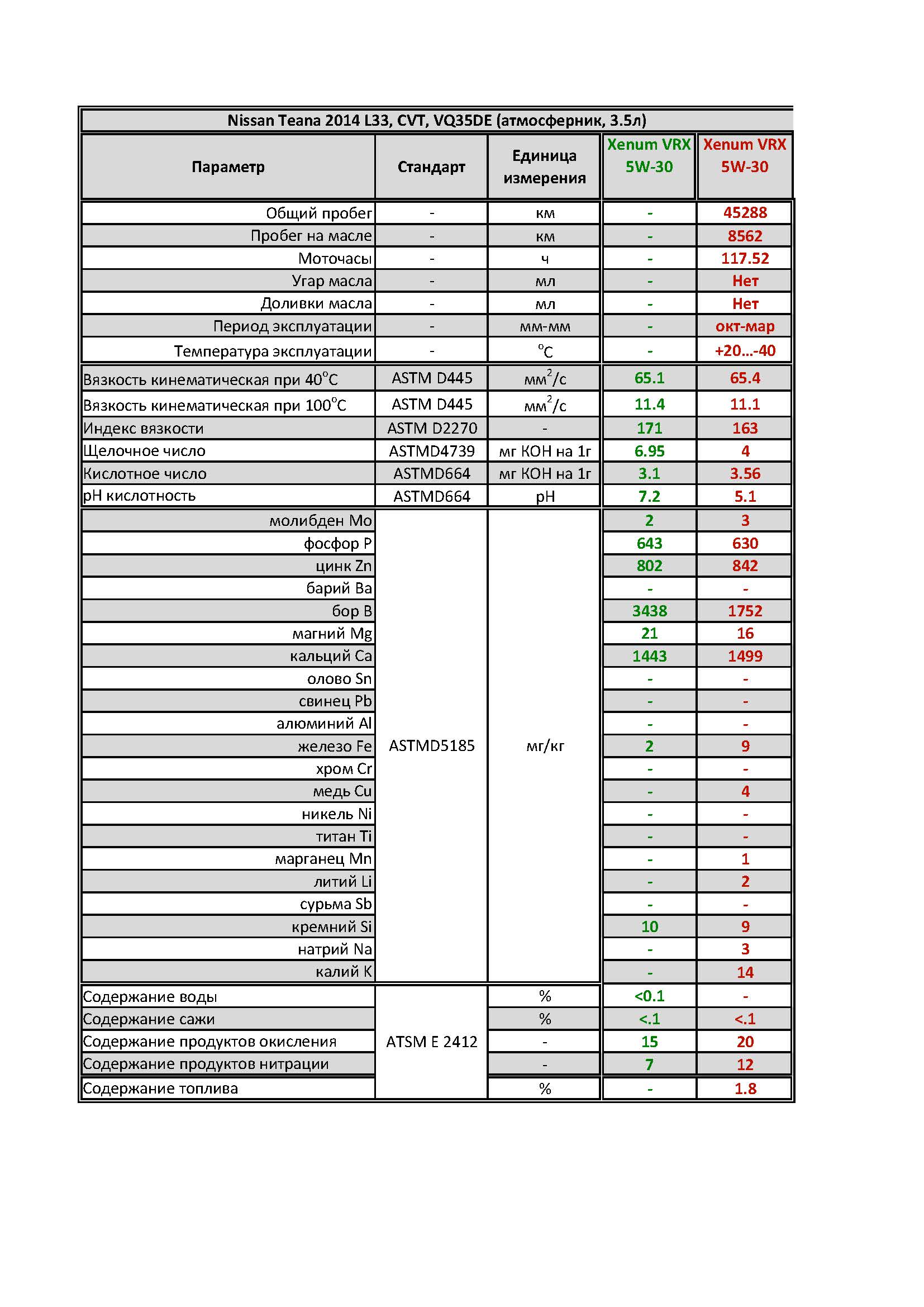

Отчёт об испытании отработанного моторного масла Xenum VRX 5W-30
1. Автомобиль:  Nissan Teana 2014 L33, CVT 2. Двигатель:  VQ35DE (атмосферник, 3.5л)
3. Пробег:  45'288 км
4. Пробег по одометру на исследуемом масле: 8'562 км
5. Пробег по мото-часам: 117.52 мч (есть штатный счетчик моточасов)- причина замены - замена по календарю к сезону + переход на другое масло
6. Израсходованное количество топлива литров: 712 л
7. Заливочный объём масла: 4,5 л
8. Доливка масла в процессе эксплуатации: нет (уровень масла не снизился за интервал между заменами)
9. Наличие отложений в двигателе до заливки этого масла: нет
10. Какое масло использовалось до заливки исследуемого масла: Xenum VX 5W-30
11. Предыдущий интервал замены: 13'537 км, 218.42 мч
12. Автозапуск: нет
13. Подвергался ли двигатель тюнингу: да
14. Подвергался ли двигатель ремонту: нет
15. Осуществлялась ли промывка двигателя перед сменой масла – нет. Cлил старое масло через сливное отверстие, сколько стекло самотеком, в моторе осталось ещё ~0.8л масла, залил 4.5л свежего.
16. Период эксплуатации, температурный режим: октябрь - март +20...-35 С
17. Режим эксплуатации: Редкое стояние в пробках в городе нью-когалым (собянинск) с большим количеством трассы и заграницы со средней 80-100 по БК. Трассы 83% (по моточасам)
18. Экологический класс: EURO-5 19. Тип применяемого топлива: 95 и выше, в т.ч. за границей ( такие, как V-Power Nitro+ от Shell и иже с ими. Это важно именно для данного анализа - там активнее используются чистящие присадки к топливу)
21. Тип воздушного фильтра: Sakura
Опубликовано: 24.06.2017, в 05:12
Очень приличный результат на масле несуществующего в мире производителя:-)
Опубликовано: 25.06.2017, в 21:41
На самом деле, результат весьма посредственный. За 120 м/ч масло практически закончилось. К 150 TBN сравнялся бы с TAN. Малый износ - скорее заслуга конструкции движка, а не масла.
Опубликовано: 25.06.2017, в 21:45
blck , Так там изначально кислотное очень завышенное. Либо эстеры либо огромное количество "трансмиссионного"  бора. Да и справедливости ради запас то ещё есть.
Опубликовано: 25.06.2017, в 21:51
Эстеров там мало, когда их много, окисление взлетает под 50 и выше А вот бора там конское количество. Запас по щелочному есть, но он маленький. Учитывая же то, что обычно народ перекатывает на масле, и, зачастую очень, следуя мифическим 15000 межсервисным, то такое масло сдалось бы раньше других
Опубликовано: 25.06.2017, в 21:54
blck , А зачем ты этот мусор вообще залил?
Опубликовано: 25.06.2017, в 21:59
Повелся на советы "знатоков"
