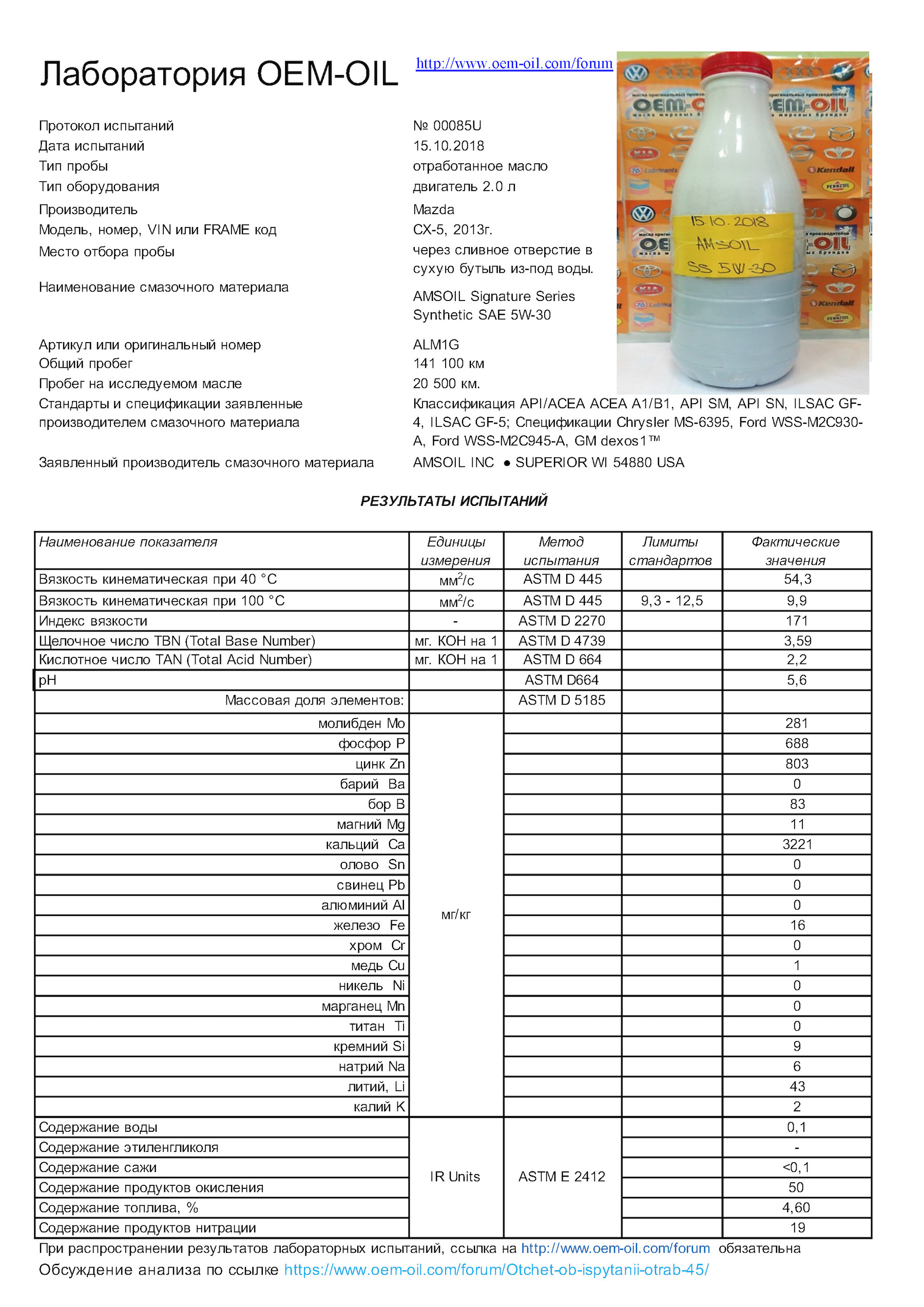

Отчет об испытании отработанного моторного масла AMSOIL Signature Series Synthetic Motor Oil SAE 5W-30 - 20500км
На форуме с 12.10.2018
1. Автомобиль: Mazda CX-5, 2013г.
2. Двигатель: 2.0 л.
3. Пробег: 141 100 км
4. Пробег по одометру на исследуемом масле: 20 500 км.
6. Израсходованное количество топлива литров: 1700
7. Заливочный объём масла: 4,5 л.
10. Какое масло использовалось до заливки исследуемого масла: Маzda Supra 0W-20.
11. Предыдущий интервал замены: 11 450 км.
12. Автозапуск: не было
16. Период эксплуатации, температурный режим: сентябрь 2017 - май 2018  -30… +20 С.
17. Режим эксплуатации: Москва и область, 80% трасса 20% пробки (по пробегу), поездки от 35 км, ср. скорость по компьютеру 50км/ч
18. Тип масляного фильтра: Оригинал РЕ01-14-302В
19. Тип применяемого топлива: 95, 100% Татнефть
20. Тип воздушного фильтра: Оригинал
21. Как был осуществлён отбор отработанного масла: через сливную масляную пробку поддона двигателя в чистую тару ( середина слива).
Опубликовано: 12.10.2018, в 23:07

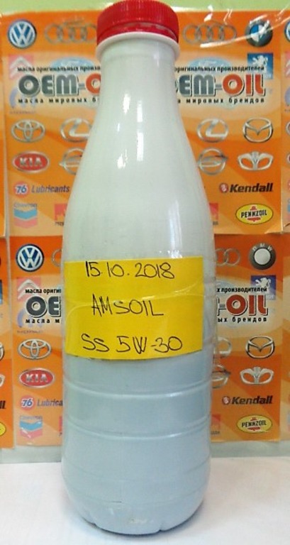

15.10.2018 принят образец отработанного масла AMSOIL Signature Series Synthetic Motor Oil SAE 5W-30
OEM Номер ASLQT
SAE / Вязкость 5W-30
Спецификации Chrysler MS-6395, Ford WSS-M2C925-A, Ford WSS-M2C946-A, GM dexos1Gen 2 , Honda HTO-06Упаковка 0.946 литра
Опубликовано: 15.10.2018, в 13:28
Комментарии: отличный результат для пробега в 20 тыс. км. При том, что масло разжижено топливом, вязкость осталась в пределах стандарта 5W-30. Есть небольшой запас щелочного числа. Элементы износа в норме.
Опубликовано: 24.10.2018, в 13:07

Здравствуйте! Отвечу сразу на все вопросы. В масле изначально не был уверен, несмотря на американские гарантии длительного пробега для него. Залил потому, что заметил, что на родном масле Supra 0w-20 последние 3-4т.км перед заменой (интервал замены - стандартные 15000км) двигатель работает не так плавно и хуже "тянет". Проверил капельной пробой - результат не понравился. Поиски альтернативы привели к Amsoil. Залил. Снизился расход топлива, двигатель стал работать плавнее чем на Supre. При пробеге ок. 11-12т.км почувствовал как перестал работать первый комплекс присадок в масле, но общее впечатление было лучше, чем от Supra и качество капельной пробы было удовлетворительное, поэтому решил ездить, пока не проявится деградация масла. Дальше качество масла снижалось очень медленно, практически незаметно. В мае по случаю заехал в OEM купить масло для замены впрок (живу на противоположном конце Москвы). Там меня "напугали", что так долго на этом масле в России никто не ездит и предложили сделать анализ отработки. Качество масла, по моему мнению, было ещё удовлетворительное, но я решил больше не тянуть с заменой - интересно было увидеть результаты анализов, да и двигатель Skyactive (с компрессией 15) было жалко.
Не уверен, что такие же результаты будут и у других водителей, т.к. режим эксплуатации моего автомобиля близок к идеальному, несмотря на открытую стоянку (ежедневные холодные пуски) и зимние морозы: ежедневные поездки продолжительностью от 35км, до полного прогрева двигателя - преимущественно трасса, скорость по трассе ок. 110 км/ч, начало движения сразу после падения оборотов двигателя после запуска, пробки 20-30% (по пробегу, но не по времени).
