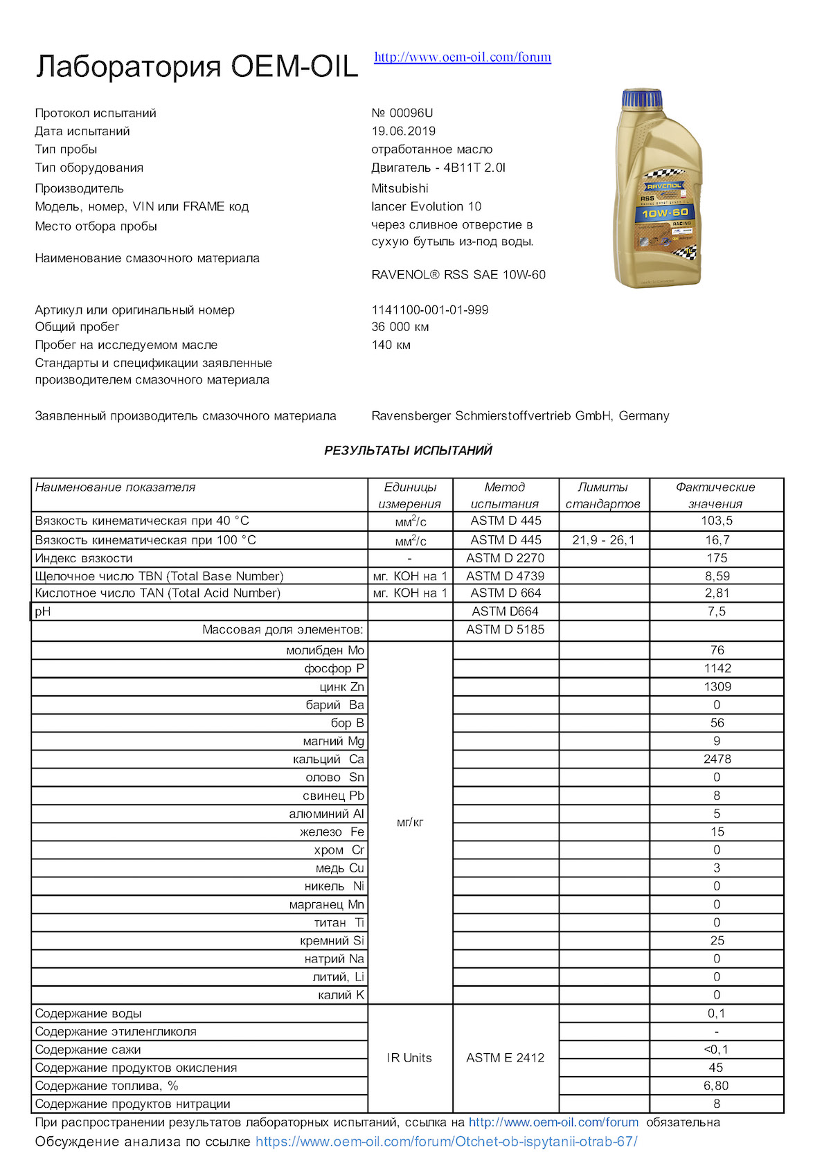

Отчёт об испытании отработанного масла RAVENOL RSS SAE 10W-60
1. Автомобиль: Mitsubishi lancer Evolution 10
2. Двигатель: 4B11T 2.0l
3. Пробег: 36000 км.
4. Пробег по одометру на исследуемом масле: 140 км.
5. Пробег по мото-часам: ...........
6. Израсходованное количество топлива литров: 131
7. Заливочный объём масла: 5,3
8. Доливка масла в процессе эксплуатации: ..............
9. Наличие отложений в двигателе до заливки этого масла: Двигатель чистый.
10. Какое масло использовалось до заливки исследуемого масла: мотор новый
11. Предыдущий интервал замены: 50 - 200 км.
12. Автозапуск: не было
13. Подвергался ли двигатель тюнингу: полный спорт 340 л.с.
14. Подвергался ли двигатель ремонту: через каждые 1-3 гонки вскрытие
15. Осуществлялась ли промывка двигателя перед сменой масла – нет
16. Период эксплуатации, температурный режим: май, +25, газ в палас
17. Режим эксплуатации: гонка
18. Тип масляного фильтра: бумажный фильтрующий элемент
19. Тип применяемого топлива: октановое число 100
20. Тип воздушного фильтра: фильтр нулевого сопритвления
21. Как был осуществлён отбор отработанного масла: через сливное отверстие в чистую пластиковую тару, на середине слива
Опубликовано: 18.06.2019, в 17:05
Принят образец отработанного моторного масла  RAVENOL® RSS SAE 10W-60
арт. 1141100-001-01-999 или арт. 1141100-004-01-999
SAE / Вязкость 10W-60
Состав: Синтетическое
по АКЦИИ     БЕСПЛАТНО будет произведен БАЗОВЫЙ анализ.
Опубликовано: 19.06.2019, в 13:47
Комментарий: большое количество топлива в масле. В результате разжижения топлива масло перешло из класса вязкости X-W60, в класс вязкости X-W50. Элементы износа в норме.  Кремний в масле является результатом применения воздушного фильтра нулевого сопротивления. Элементы износа в пределах нормы.
Опубликовано: 20.06.2019, в 15:19
