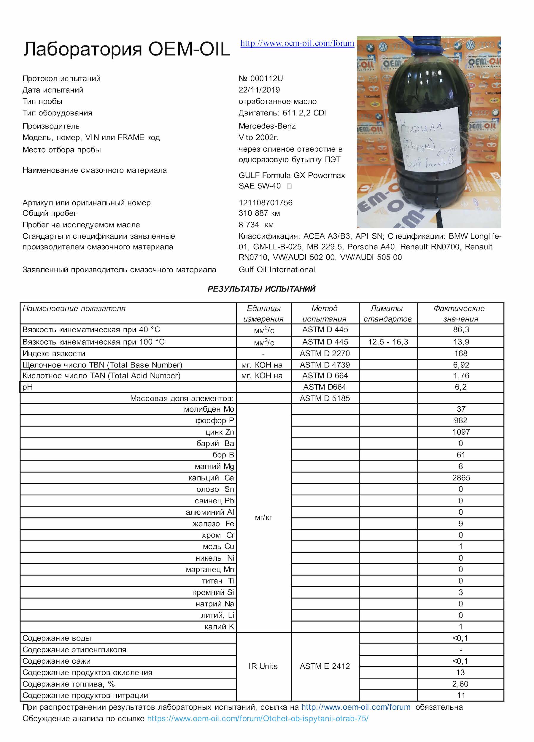

Отчет об испытании отработанного масла Gulf Formula GX Powermax SAE 5W-40
На форуме с 26.03.2019
1. Автомобиль: Mercedes-Benz Vito 2002г.выпуска
2. Двигатель: 611 2,2 CDI
3. Пробег: 310 887 км
4. Пробег по одометру на исследуемом масле: 8 734 км.
5. Пробег по мото-часам: не измерял
7. Заливочный объём масла: 8 л.
8. Доливка масла в процессе эксплуатации:  0 грамм
9. Наличие отложений в двигателе до заливки этого масла: в зоне визуального контакта нет
10. Какое масло использовалось до заливки исследуемого масла: Gulf 5W-40.
11. Предыдущий интервал замены: каждые 7500 км.
12. Автозапуск: нет
13. Подвергался ли двигатель тюнингу:  нет
14. Подвергался ли двигатель ремонту: за последние 4 года нет
16. Период эксплуатации, температурный режим: май 2019 года - октябрь  2019 года.
17. Режим эксплуатации: Москва и область, преимущественно городской режим.
18. Тип масляного фильтра:   оригинал.
19. Тип применяемого топлива:  Дт
20. Тип воздушного фильтра:  оригинал.
21. Как был осуществлён отбор слито в чистую тару.
Опубликовано: 06.11.2019, в 15:42

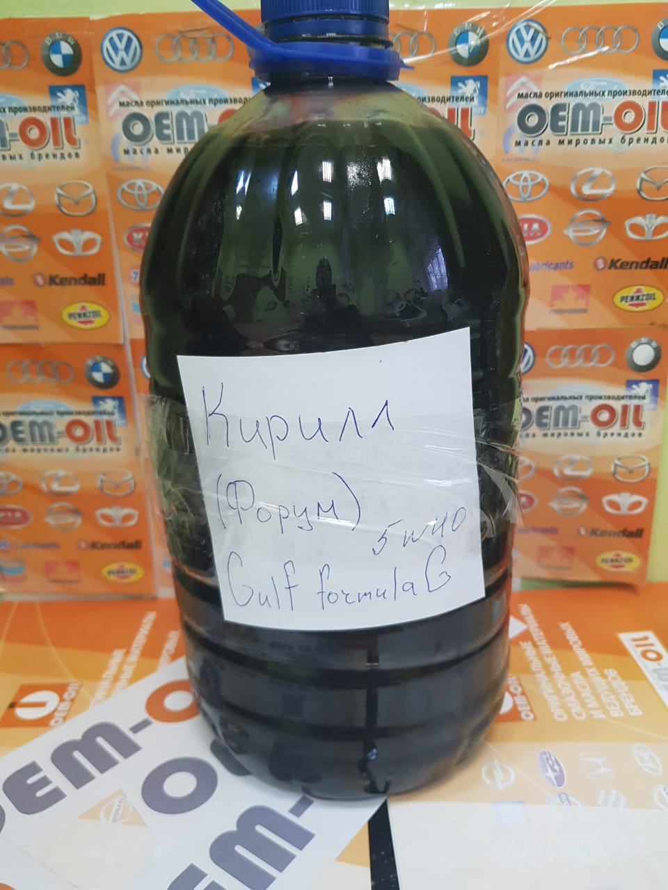

06.11.2019 принят в работу образец отработанного моторного масла GULF Formula GX Powermax SAE 5W-40
арт. 121108701756 ( 1 литр)
арт. 121108701659 ( 4 литра)
Классификация: ACEA A3/B3, API SN
Спецификации: BMW Longlife-01, GM-LL-B-025, MB 229.5, Porsche A40, Renault RN0700, Renault RN0710, VW/AUDI 502 00, VW/AUDI 505 00
Производитель: Gulf Oil International
Опубликовано: 06.11.2019, в 17:07
Комментарии:   Масло сильно разбавлено остатками не сгоревшего топлива, но при этом осталось в своём классе. Запас щелочного числа позволяет увеличить интервал замены до 15000 км
