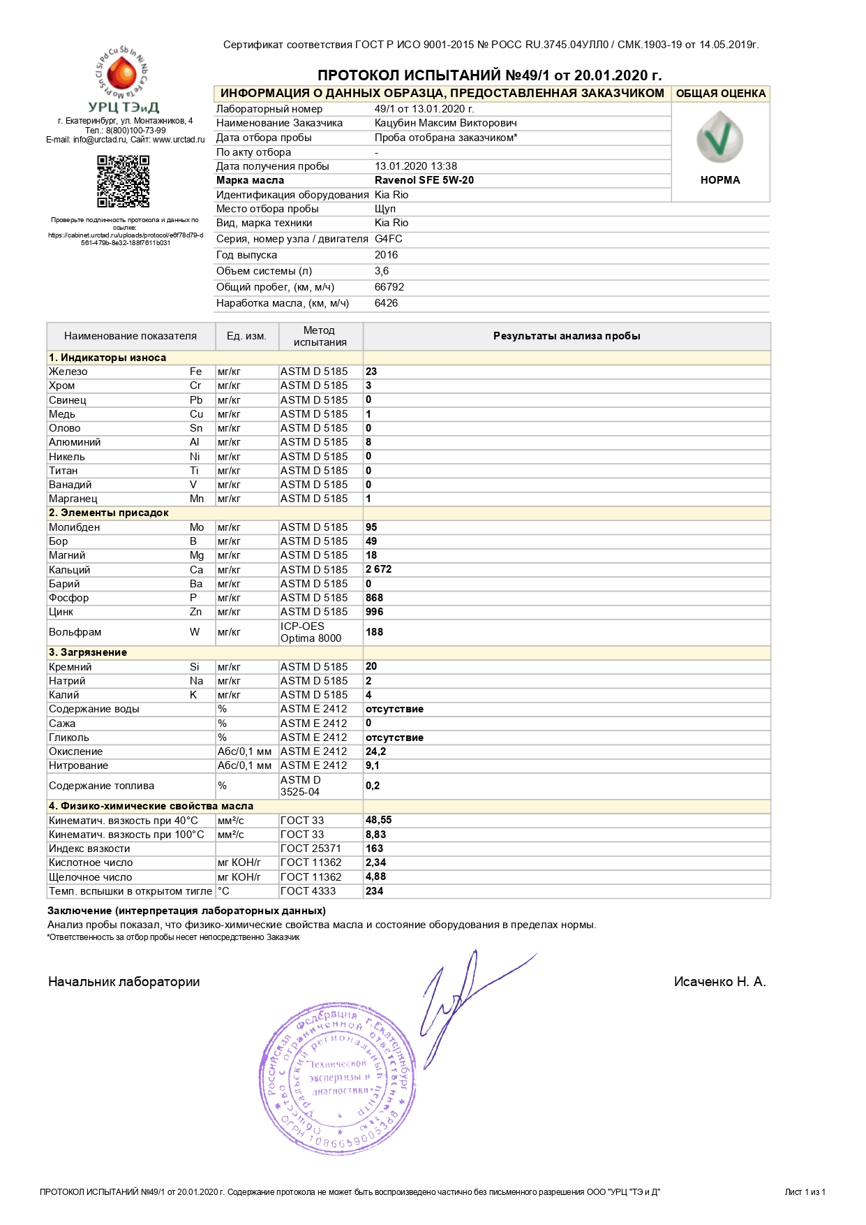

Отчёт об испытании отработанного масла RAVENOL SFE 5W20
Всего 198 сообщений
1. Автомобиль Kia Rio 2016 г.в.
2. Двигатель 1600 CC - GAMMA G4FC, 6АКП.
3. Установлено ГБО 4 поколения.
4. Общий пробег 66792 км.
5 Пробег на исследуемом масле 6426 км.
6. Фильтр масляный - Mahle/Knecht, фильтр воздушный - Filtron.
7. Средняя скорость 33 км/ч (режим эксплуатации: старт-стоп, город).
8. Наработка двигателя, мото/часы: 212.
9. Период использования масла с 18.10.2019 по 07.01.2020.
10. Забор масла на анализ через щуп шприцем.
11. Предыдущие замены масла в ДВС:
0-3000 заводское (не известно).
3000-7500 Hyundai/Kia Turbo Syn 5W30.
7500-15000 RAVENOL SFE 5W20.
15000-22500 RAVENOL SFE 5W20.
22500-30000 RAVENOL SFE 5W20.
30000-37500 RAVENOL SFE 5W20.
37500-44529 RAVENOL SFE 5W20.
44529-52220 RAVENOL SFE 5W20.
52220-60366 RAVENOL SFE 5W20.
60366-настоящее время RAVENOL SFE 5W20
12. Топливо: Бензин 95, G95 ГазПромНефть, газ пропан-бутан, количество израсходованного топлива не подсчитывалось.

Масло, как всегда отработало за этот период отлично. Брал пробу на анализ, масло ещё не заменено. Всё равно меня беспокоит количество железа и алюминия в отработке. Может всё-таки двигателю, работающему на газе, нужно более густое масло? Например DXG 5W30 или FDS 5W30. Прошу специалистов прокомментировать. Хотя конечно и условия эксплуатации у машины тяжёлые, постоянный старт-стоп.
Опубликовано: 20.01.2020, в 19:19
Всего 77 сообщений
Katsmax , Посмотри на свою среднюю скорость. Этим всё сказано. Масло отработало отлично. Ещё есть запас щелочного. Вязкость в норме. Элементы износа тоже в норме для этого двигателя.
Опубликовано: 20.01.2020, в 20:07
  Не нужно. Оставайся на RAVENOL SFE 5W-20. Если так и будешь на ПАО масле, то и до 300 тыс. не будешь знать проблем даже с твоим одноразовым G4FC.
Опубликовано: 20.01.2020, в 20:10
На форуме с 03.06.2017
Условия у тебя легкие. Средняя скорость высокая. Если бы средняя была ниже 25 хотя бы. Вот тогда бы  условия были не такие лёгкие
Опубликовано: 21.01.2020, в 09:04
Всего 198 сообщений
rostislavo
Условия тяжёлые, не смотря на высокую среднюю скорость.
Опубликовано: 22.01.2020, в 05:21
