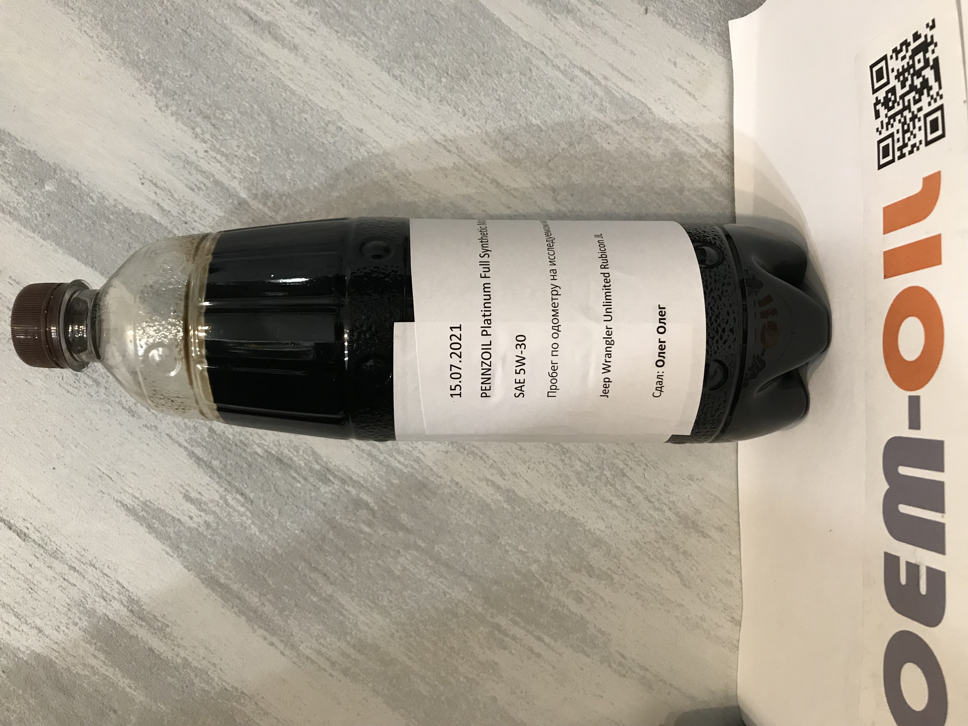

22. Как был осуществлён отбор отработанного масла: через масляный щуп, шприц Жане, в новую пустую бутылку.
Опубликовано: 13.07.2021, в 23:53

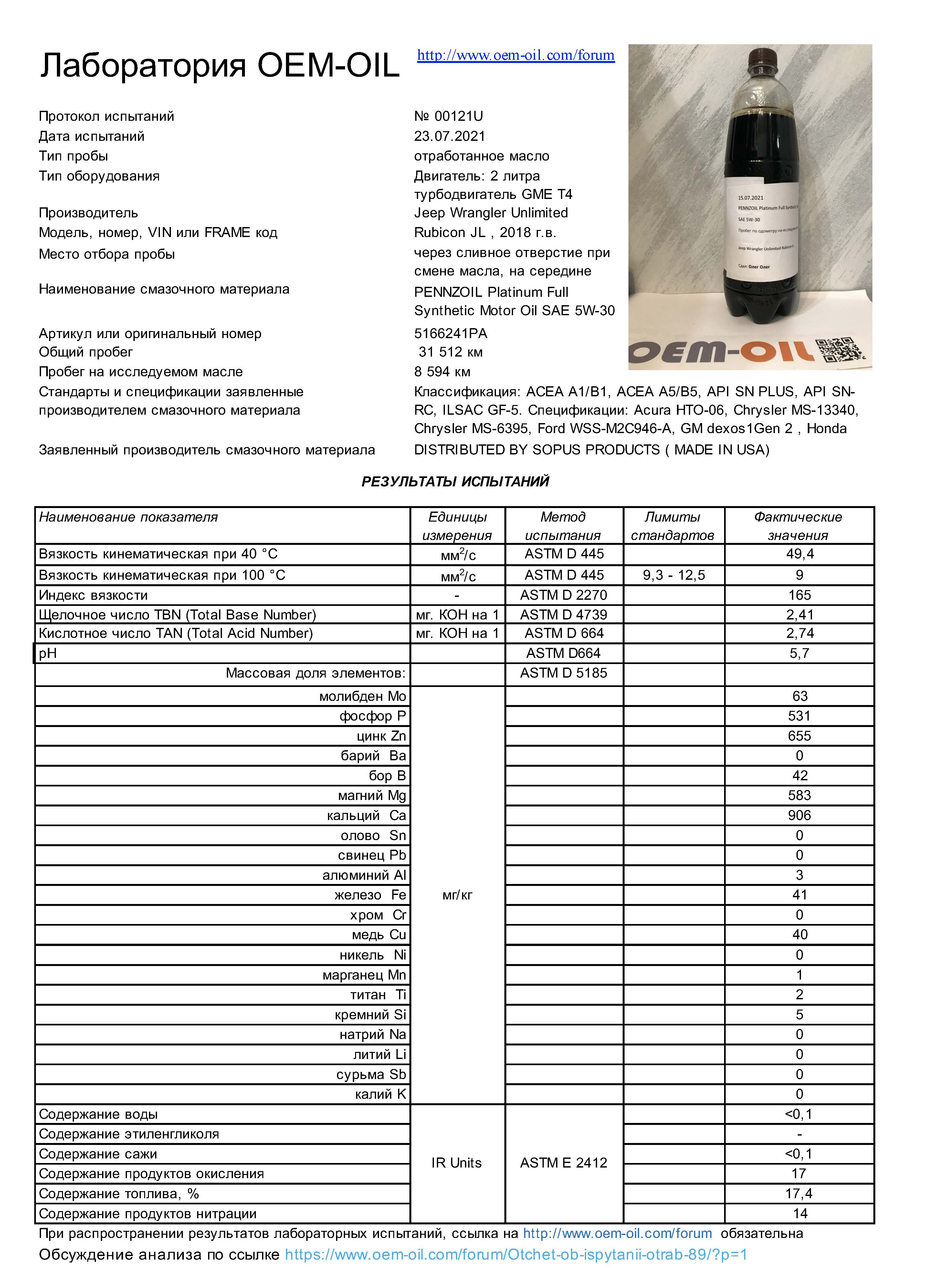

19/07/2021 принят образец отработанного моторного масла  PENNZOIL Platinum Full Synthetic Motor Oil SAE 5W-30 (Pure Plus Technology) ,    арт. 550046126
Классификация: ACEA A5/B5, API SN PLUS, API SN-RC, ILSAC GF-5
Спецификации: Acura HTO-06 для двигателей с турбонаддувом, Chrysler MS-13340, Chrysler MS-6395, Ford WSS-M2C946-A, GM dexos1Gen 2 , Honda HTO-06
DISTRIBUTED BY SOPUS PRODUCTS ( MADE IN USA)
по АКЦИИ    БЕСПЛАТНО будет произведен БАЗОВЫЙ анализ.
Опубликовано: 20.07.2021, в 18:06
Комментарии: Масло полностью выработало свой ресурс. Кислотное число превысило щелочное. Возможна неисправность системы впрыска или крайне низкокачественное топливо. В отработанном масле 17% топлива. Либо бутылка была нечистая из под бензина или некорректно была отобрана отработка с загрязнением топливом.

17.4 % в топливе масла не обнаружено... Какие будут мнения?
Опубликовано: 02.08.2021, в 19:14
Олег Олег , Есть мысли откуда столько топлива в масле?
Опубликовано: 02.08.2021, в 19:29
На форуме с 13.07.2021
В общем ничего неестественного нет. Заправка EKA без нареканий. Тара была нулевая, из магазина разливного пива. Отбор как положено. В любом случае какой бы нибыл отбор до таких показателей он не дотянет. У американцев на аналогичных двигателях до 2% топлива в отработке учитывая непосредственный впрыск.
Опубликовано: 02.08.2021, в 20:57
Олег Олег , То, что топлива очень много в масле подтверждает убитое в хлам щелочное число за столь короткий пробег.
