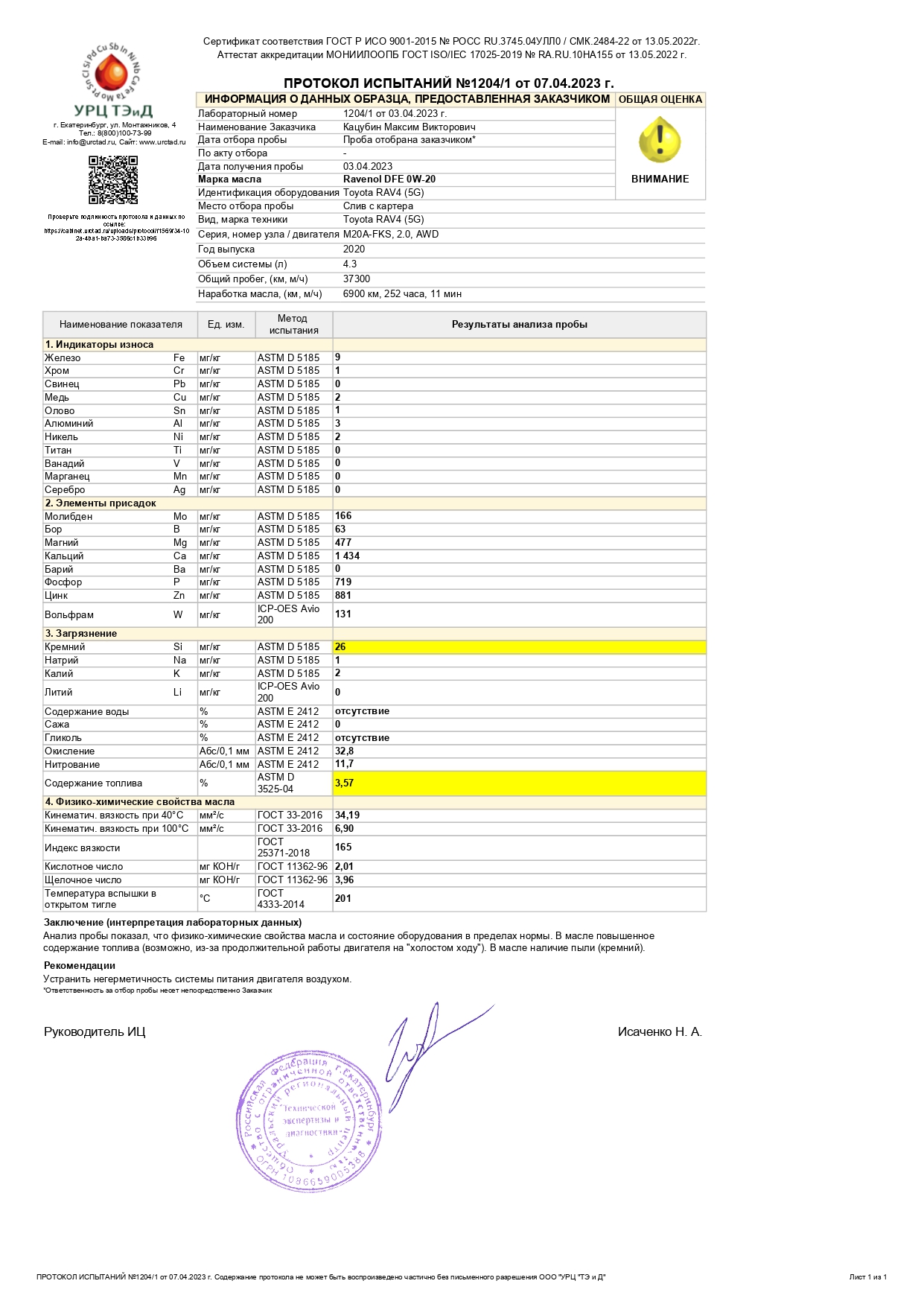

Отчет об испытании отработанного моторного масла Ravenol DFE 0W-20 из двигателя Toyota RAV4 (5G) 2020 г.в.
Всего 195 сообщений
1. Автомобиль Toyota RAV4 (5G) декабрь 2020 г.в.
2. Двигатель M20A-FKS, 2,0, AWD, вариатор.
3. Общий пробег 37300 км.
4. Пробег на исследуемом масле 6900 км.
5. Наработка двигателя: 252 часа, 12 минут.
6. Средняя скорость 27 км/ч.
7. Режим эксплуатации: 90% город, 10% трасса.
8. Средний расход топлива за период согласно бортового компьютера: 9,8 л./100 км.
9. Количество израсходованного топлива за период: не подсчитывалось.
10. Доливки масла: не доливал.
11. Присутствие отложений в двигателе ДО: нет.
12. Присутствие отложений в двигателе ПОСЛЕ: нет.
13. Автозапуск - использовался за 3-10 минут перед поездкой.
14. Наличие чип-тюнинга: нет.
15. ГРМ: цепь.
16. Топливо: бензин Газпромнефть АИ-92, АИ-95.
17. Фильтр масляный – оригинал, фильтр воздушный не оригинал Kitto A1539, марка антифриза: оригинал заводской, объём заливаемого масла: 4,4 литра.
18. Период использования масла с 15.11.2022 по 30.03.2023. Температура окружающей среды: от -30 до 0 С°
19. Забор масла на анализ через картер во время замены масла в новую ПЭТ бутылку в середине слива.
20. Предыдущие замены масла в ДВС:
0 — 1993 км. заводская заливка Toyota 0W-16.
1993 — 9920 км. Ravenol ECS 0W-20, ACEAA1/B1 (старая рецептура).
9920 — 16925 км Toyota Engine Oil AFE Extra 0W-20 (время работы двигателя: 233 часа 09 минут) - анализ отработки.
16925 — 22532 км Ravenol ECS 0W-20, ACEA A1/B1.
22532 — 30400 км ZIC ZERO 0W-20 API SN Plus (время работы двигателя: 232 часа 47 минут) - анализ отработки.
30400 - 37300 км Ravenol DFE 0W-20 (время работы двигателя: 252 часа 12 минут).
37300 - Ravenol EFE 0W-16.
Насосом через щуп выкачены из картера все остатки отработанного масла и залито чуть больше 4,4 литра нового масла Ravenol EFE 0W-16 до верхней отметки щупа.

Щелочное ещё в два раза больше кислотного. Чего так рано сменил? В каком городе эксплуатируешь?

Да думаю можно было еще 20-30 часов поездить. г. Киселёвск Кузбасса.

Katsmax , Как-то топлива многовато. А в целом отлично масло отработало.

Katsmax , Сравнил эту отработку с предыдущей отработкой ЗИК. Не смотря на то, что Равинол был в зимний период эксплуатации при гораздо более тяжёлых условиях, но отработал Равенол лучше ЗИКа. Всё таки ПАО масла рулят, хотя и стоят дороже, но эта дороговизна себя оправдывает в долгую. Спасибо за такой сравнительный анализ. Подтвердил мои ощущения фактами. Удачи!

Властелин колец ,Где видно в сравнении анализов отработок, что Равенол отработал лучше Зика? По железу Равенол дал чуть больше (значит - хуже по износу). По окислению - вдвое больше у Равенола (эстеры?), что совсем плохо: жрёт двигатель. По падению вязкости до уровня 0W-16 - у обоих масел фиаско.
