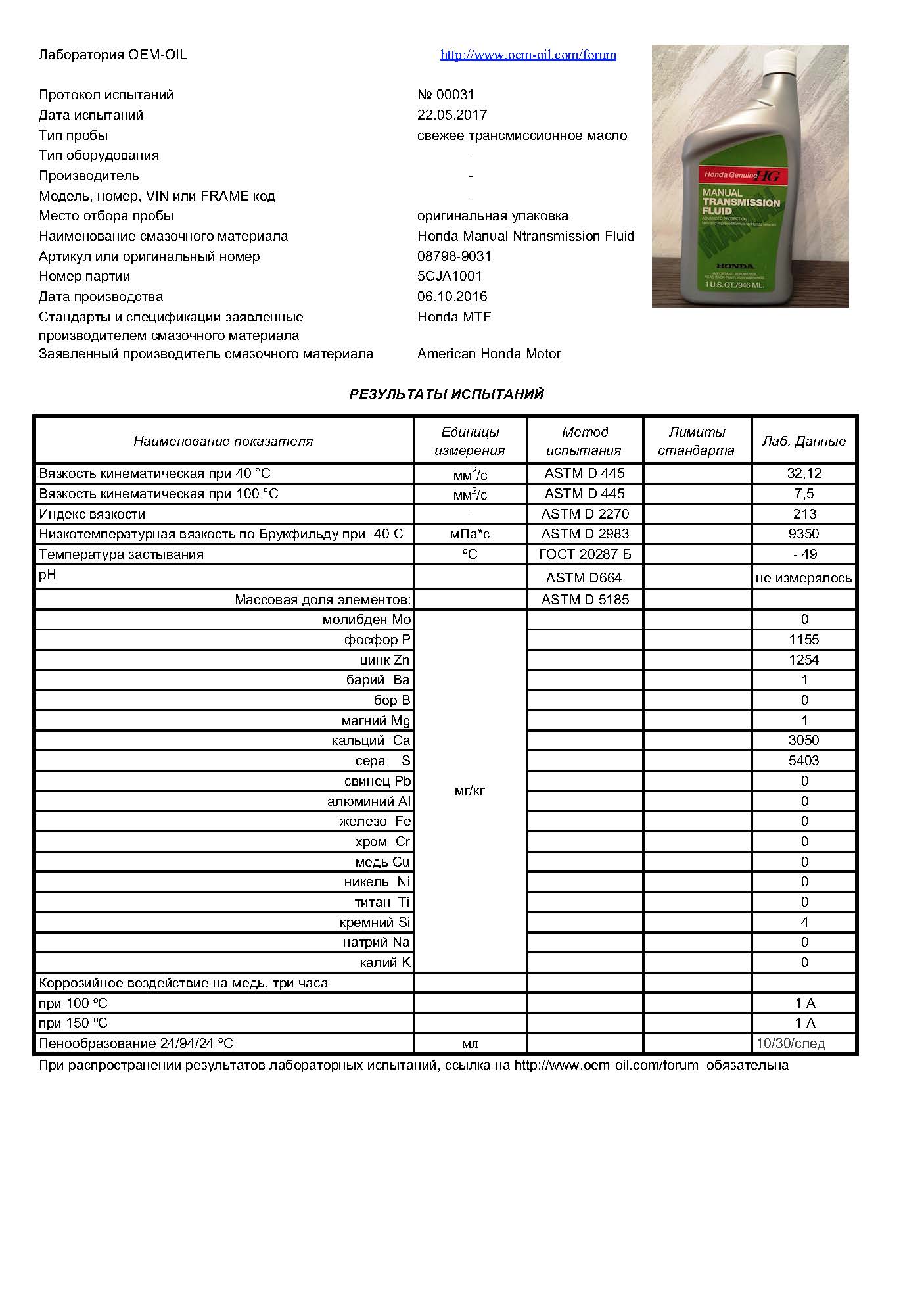

Отчёт об испытании трансмиссионного масла Honda MTF
На форуме с 18.03.2017
Всего 5 сообщений

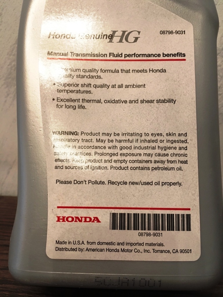

По просьбе нашего клиента ( Заказ #1200007351, размещенный 6 апреля 2017 г. 22:12:36 MSK) мы проведем анализ  свежего трансмиссионного масла HONDA MTF
арт. 08798-9031
серия и номер партии: 5CJA1001

Анализ опять видимо из PLM)))))
Зачем сера в масле?)))))))))))
Опубликовано: 26.08.2017, в 12:07
mastakilll , Анализ делали не в PLM. Они не могут вязкость по Брукфильду мерять. А этот показатель очень важен.
Опубликовано: 27.08.2017, в 09:46
Просто Сера для чего тут?
Опубликовано: 27.08.2017, в 14:49
mastakilll , Противоизносная присадка. Во всех трансмиссионных маслах есть.
Опубликовано: 28.08.2017, в 17:15
Посмотрел много анализов отработки, нигде нет серы)))
Опубликовано: 29.08.2017, в 11:07
mastakilll , Значит её просто не мерили. Традиционный запах трансмиссионок это от серы.
