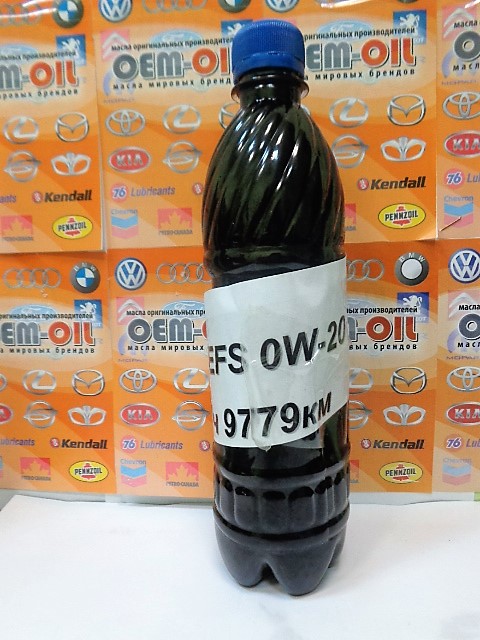

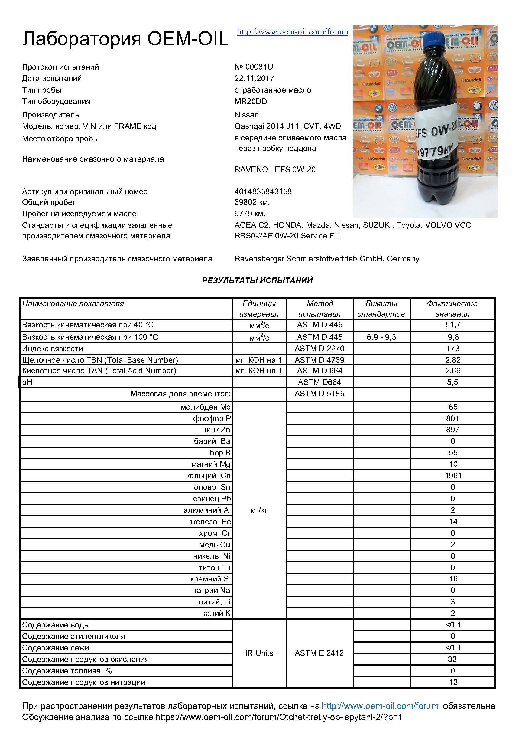

Отчёт (третий) об испытании отработанного моторного масла Ravenol EFS 0W-20
1. Автомобиль: Nissan Qashqai 2014 J11, CVT, 4WD
2. Двигатель: MR20DD (атмосферник, 2.0л, прямой впрыск)
3. Пробег: 39'802 км
4. Пробег по одометру на исследуемом масле: 9'779 км
5. Пробег по мото-часам: 226.43 мч (есть штатный счетчик моточасов) - причина замены - ТО по пробегу
6. Израсходованное количество топлива литров: 1005л
7. Заливочный объём масла: 3,8 л
10. Какое масло использовалось до заливки исследуемого масла: Ravenol EFS 0W-20
11. Предыдущий интервал замены: 4'582 км, 194.48 мч
12. Автозапуск: да
15. Осуществлялась ли промывка двигателя перед сменой масла – нет.  Cлил старое масло через сливное отверстие, сколько стекло самотеком, в моторе осталось ещё ~0.5л масла, залил 3.8л свежего.
16. Период эксплуатации, температурный режим: июнь-октябрь +35...-5 С
17. Режим эксплуатации: Трасса/Город 30/70 (по моточасам). Город, при этом, весьма пробочный - 17-20 средняя
19. Тип применяемого топлива: Shell АИ-95-V-Power + Lukoil 95й на трассе
21. Тип воздушного фильтра: Sakura 61480

26.11.2017 принят в работу образец отработанного масла RAVENOL® EFS EcoFullSynth SAE 0W-20

Всё отлично, масло сменено вовремя, судя по pH, износ низкий.

Да...как раз поменял. Так что в таком режиме 230 моточасов - самое оно
Опубликовано: 05.12.2017, в 14:16

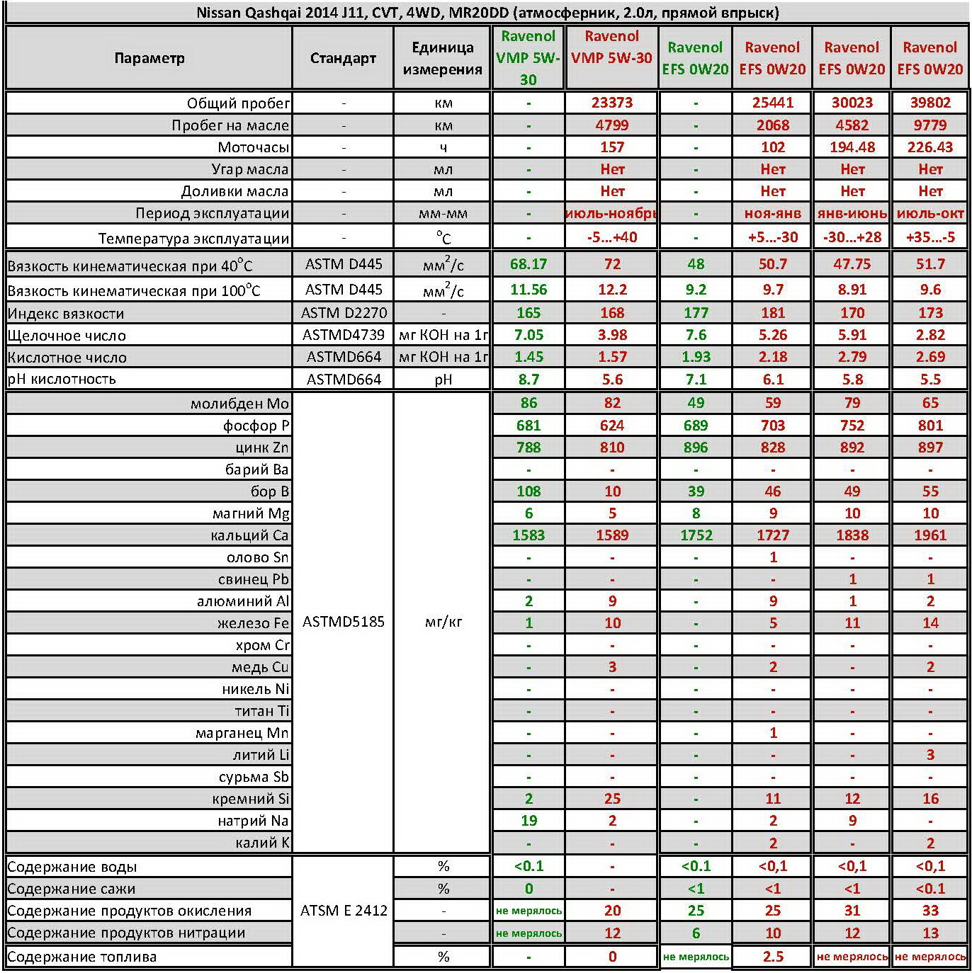

blck , Прямо вовремя сменил. Щелочное почти сравнялось с кислотным. Но что-то мне кажется, что Mobil 1™ ESP Formula 5W-30 подольше прожила бы
Опубликовано: 05.12.2017, в 21:17
Фосфора, кальция, бора больше становится от анализа к анализу.
Опубликовано: 05.12.2017, в 23:42
DemonDL , это к вопросу о точности измерений и их повторяемости: ежу понятно, что взяться им в двигателе самим по себе неоткуда - это же не химическая фабрика по производству элементов из ничего
