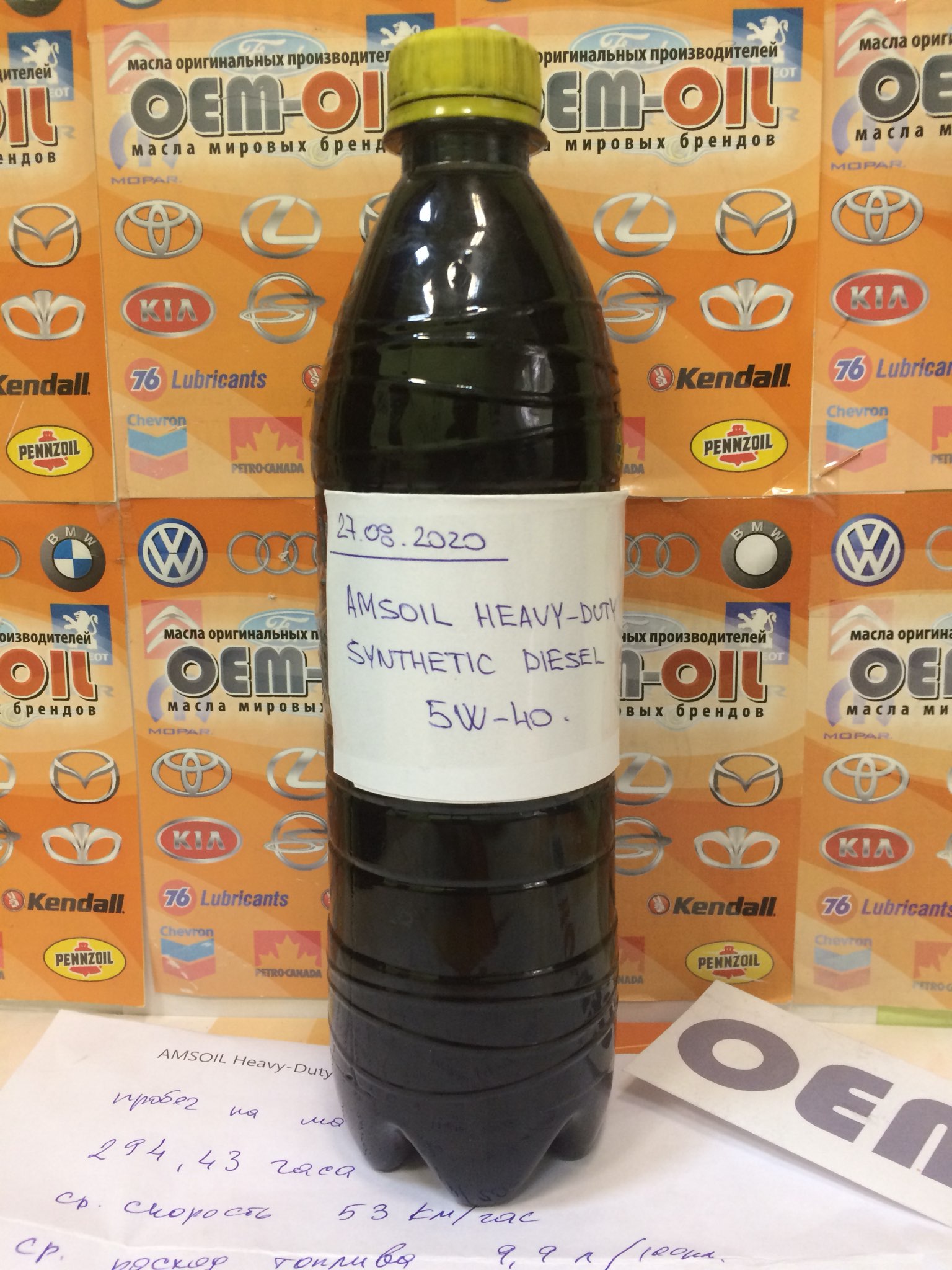

21. Как был осуществлён отбор отработанного масла: через сливное отверстие в чистую пластиковую тару
Опубликовано: 22.08.2020, в 08:31

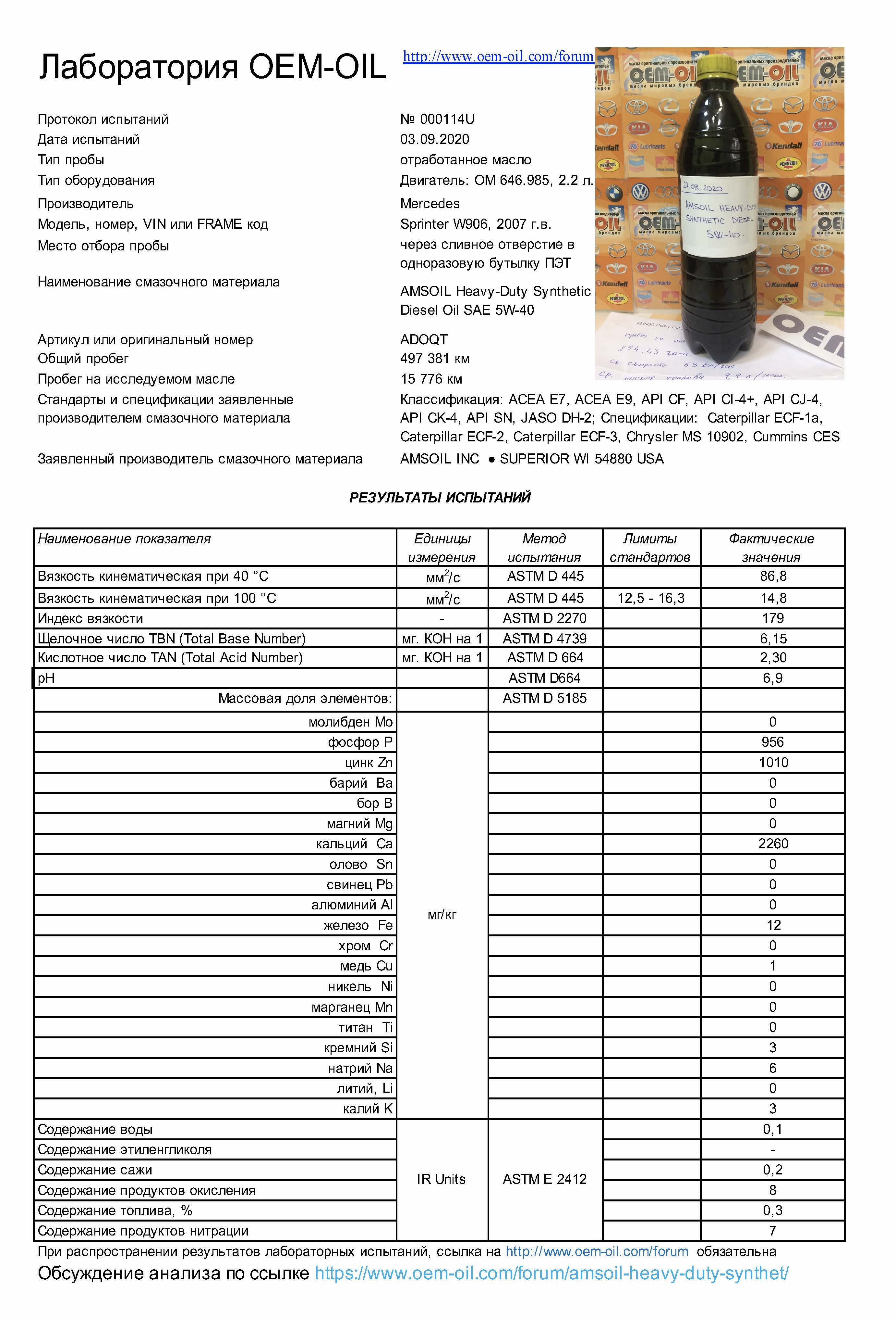

27.08.2020 принят образец отработанного моторного масла  AMSOIL Heavy-Duty Synthetic Diesel Oil SAE 5W-40
OEM Номер: ADO1G
SAE / Вязкость: 5W-40
Состав: Синтетическое
Классификация: ACEA E7, ACEA E9, API CF, API CI-4+, API CJ-4, API CK-4, API SN, JASO DH-2 Спецификации:  Caterpillar ECF-1a, Caterpillar ECF-2, Caterpillar ECF-3, Chrysler MS 10902, Cummins CES 20081, Cummins CES20086, DDC 93K214, DDC 93K215, DDC 93K218, Deutz DQC III-10LA, DFS 93K222, Ford WSS-M2C171-F1, Mack EO-O, MACK EOS-4.5, MAN 3575, MB 228.31, MTU Cat 2.1, MTU Type 1, MTU Type 2, Renault VI RLD-3, Renault VI RLD-4, Volvo VDS-3, Volvo VDS-4, VOLVO VDS-4.5
По Акции     будет произведен базовый анализ отработанного масла.
Опубликовано: 27.08.2020, в 16:07
Комментарий: для пробега почти 16 тыс. км отличный результат. Запас щелочного числа и противоизносных присадок позволяет продлить интервал замены до 20-22 тыс. км. Затем рекомендуем повторный анализ.

Спасибо за анализ! Не ожидал увидеть таких отличных результатов.
Сейчас залито такое же масло, режим эксплуатации примерно такой же, попробую увеличить интервал до 350 часов и сделаем анализ повторно
Опубликовано: 07.09.2020, в 04:11
klim , при таком режиме эксплуатации, интервал можно сделать в 400 мото-часов, исходя из этого анализа
Опубликовано: 07.09.2020, в 10:18
Тот случай, когда идеальный двигатель работает на идеальном масле. Я бы 400 моточасов катал.
