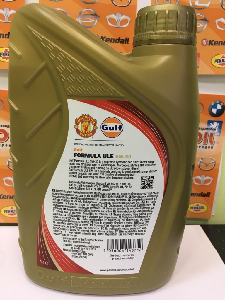

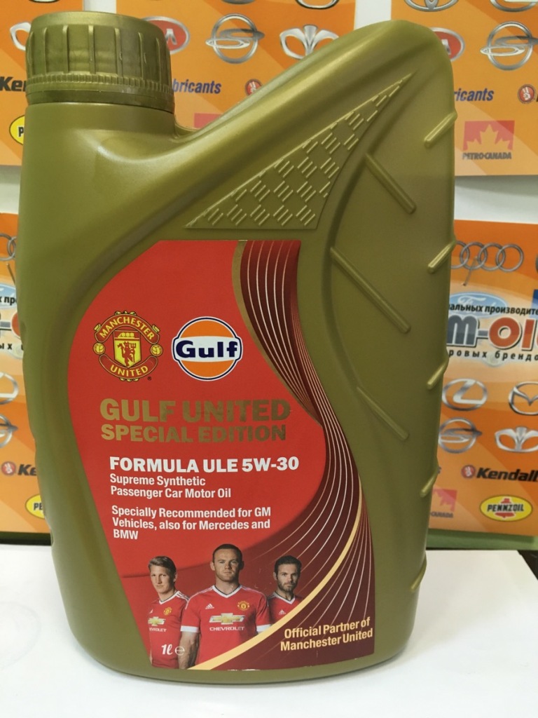

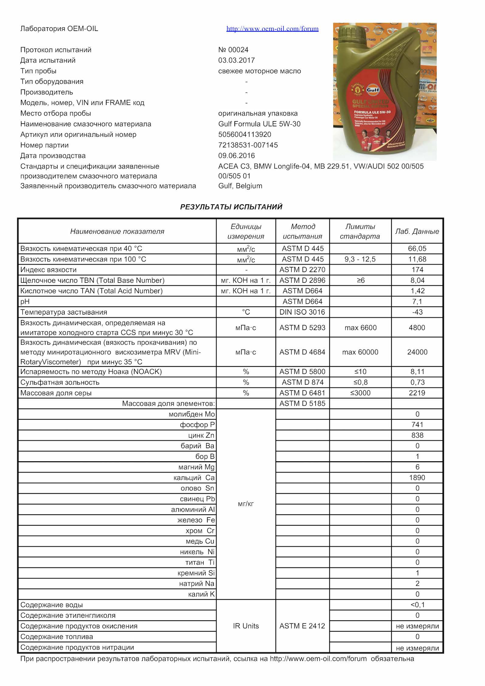

Доброго дня. 06.03.2017 принят литр свежего моторного масла GULF Formula ULE SAE 5W-30
OEM Номер 122106401756
Вязкость 5W-30
Состав - синтетическое
Классификация: ACEA C3, API SN
Спецификации:  BMW Longlife-04, GM dexos2™, MB 229.51, VW/AUDI 502 00, VW/AUDI 505 00, VW/AUDI 505 01
Cерия и номер партии:
Дата изготовления: 3 месяц 2016 года
Производитель: Маnufactured in the EU under license from GULF Oil International
СПАСИБО.

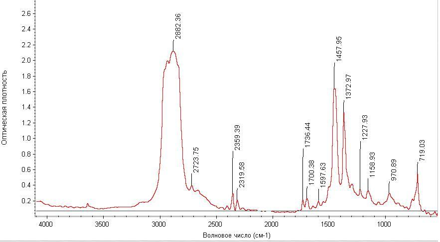

спасибо за анализ. я так понимаю, что по показателям масло превышает требования стандартов, что есть хорошо. а кто может сказать, это масло на основе ПАО?
Опубликовано: 17.03.2017, в 08:55
По ИК спектру - ПАО нет. По составу - судя по всему, обычный набор, ничем не выдающийся.
как это видно по спектру?

blck , PAO- есть! посмотрите на CCS- 4800, NOACK- 8,11!!!, MRV 24000- показатели намного лучше допустимых.

Denimar75 , хороший выбор сделал. масло действительно хорошее, если смотреть по анализу. лей. да и бренд ответный, уважаемый- фуфло не делает.  откатаешь на нем 5 тыс, для уверенности сдай им на анализ, посмотрим на сколько вязкость просядет, а так на вид по цифрам 9-10 тыс должно отходить.
Ну, глазами, очевидно.  А есть другие способы? Нет характерного пика, который показал бы наличие ПАО

Смотрите спектр. При чем тут CCS/NOACK/MRV? Есть много способов добиться подобных характеристик, не применяя ПАО базу, что, собственно, и сделано. Многие масла не на ПАО базе вполне себе укладываются в требования, отлично работают.
 ПАО масла имеют пик на 700-750 с высотой от 1 до 1.2, а гидрокрекинговые масла в районе 0.7-0.8.
