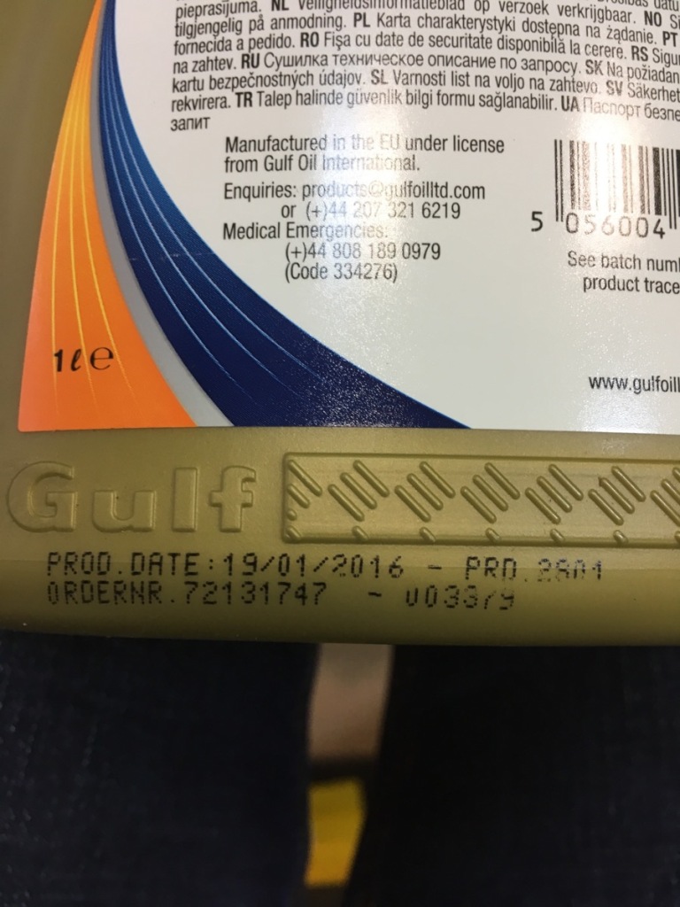

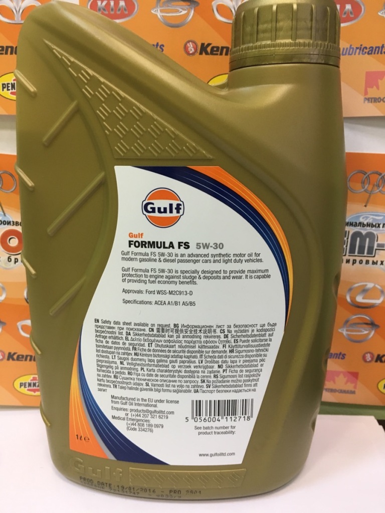

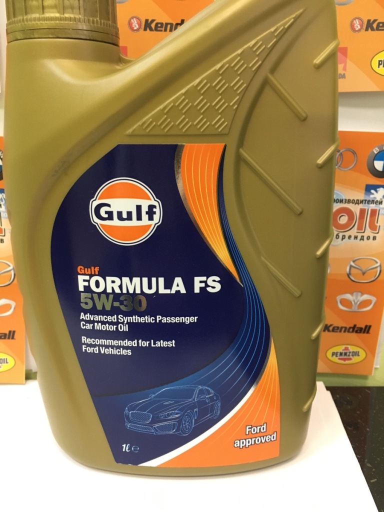

27.03.2017 принят в работу литр моторного масла GULF Formula FS SAE 5W-30  арт. 120108301756
Состав: синтетическое
Классификация ACEA: A1/B1, ACEA A5/B5
Спецификации:  Ford WSS-M2C913-D
Дата изготовления: 19/01/2016
Номер партии: 72131747-UD3379
Производитель: Маnufactured in the EU under license from GULF Oil International

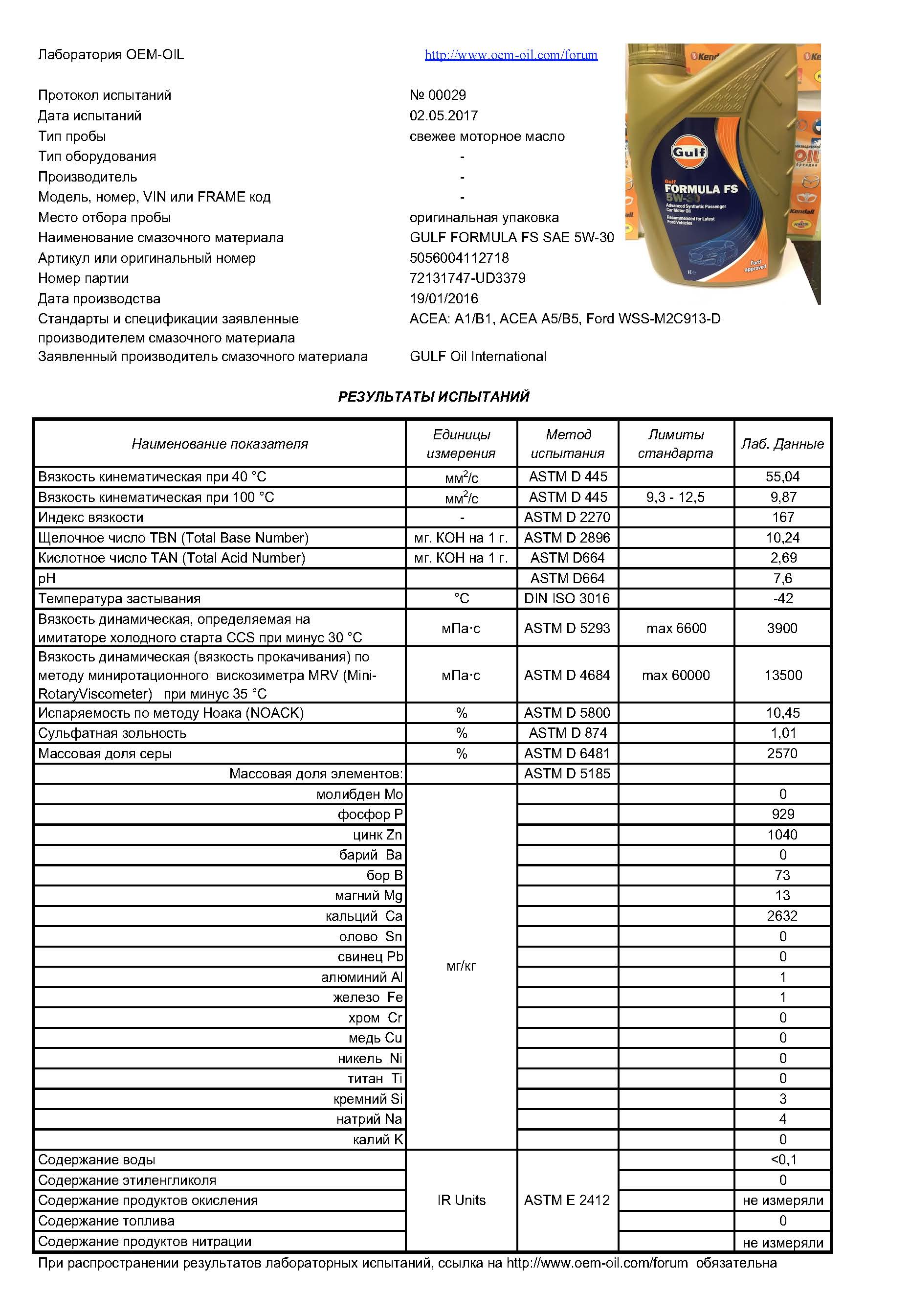

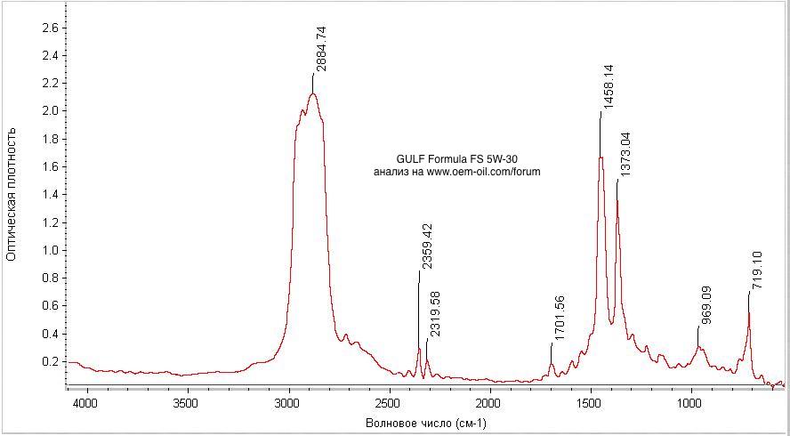

НОАК не радует да и -42 потеря текучести, хороший кряк!
Опубликовано: 22.05.2017, в 11:34
обычный кряк. так и есть)
Опубликовано: 22.06.2017, в 20:37
mastakilll
Так за такую цену 1 575,21 p за четыре литра ты думал ПАО там будет?  Это дешевле даже лучка.
