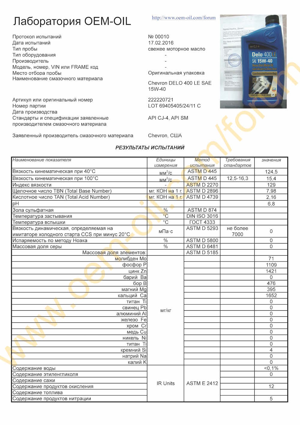

Отчёт об испытании моторного масла Chevron Delo 400 LE SAE 15W-40
На форуме с 16.02.2016

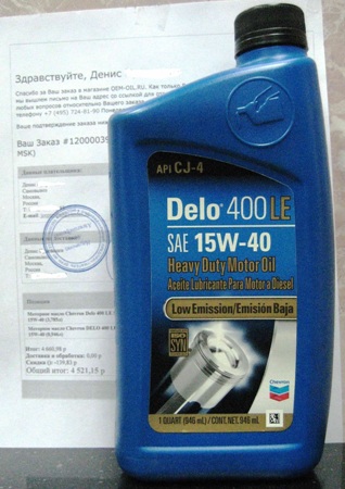

15 февраля 2016 года приобрел в ОЕМ-OIL моторное масло Chevron Delo 400 LE SAE 15W-40 https://www.oem-oil.com/motornoe-maslo-chevron-delo-400-le-sae-15w-40.html
 ( Заказ #1200003935 )
Прошу ВАС ( по АКЦИИ)  http://www.oem-oil.com/forum/stoimost/?p=1    сделать БАЗОВЫЙ     анализ БЕСПЛАТНО

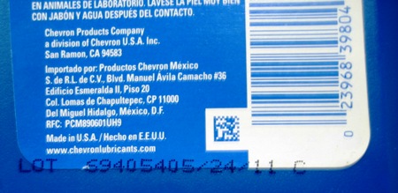

партия: LOT 69405405/24/11 C
Опубликовано: 16.02.2016, в 14:23
принято.  во вторник 17.02.2016 мы сдадим ВАШ образец в лабораторию на БАЗОВЫЙ анализ. по результату опубликуем отчёт.
Опубликовано: 16.02.2016, в 18:59
Опубликовано: 24.02.2016, в 01:10
