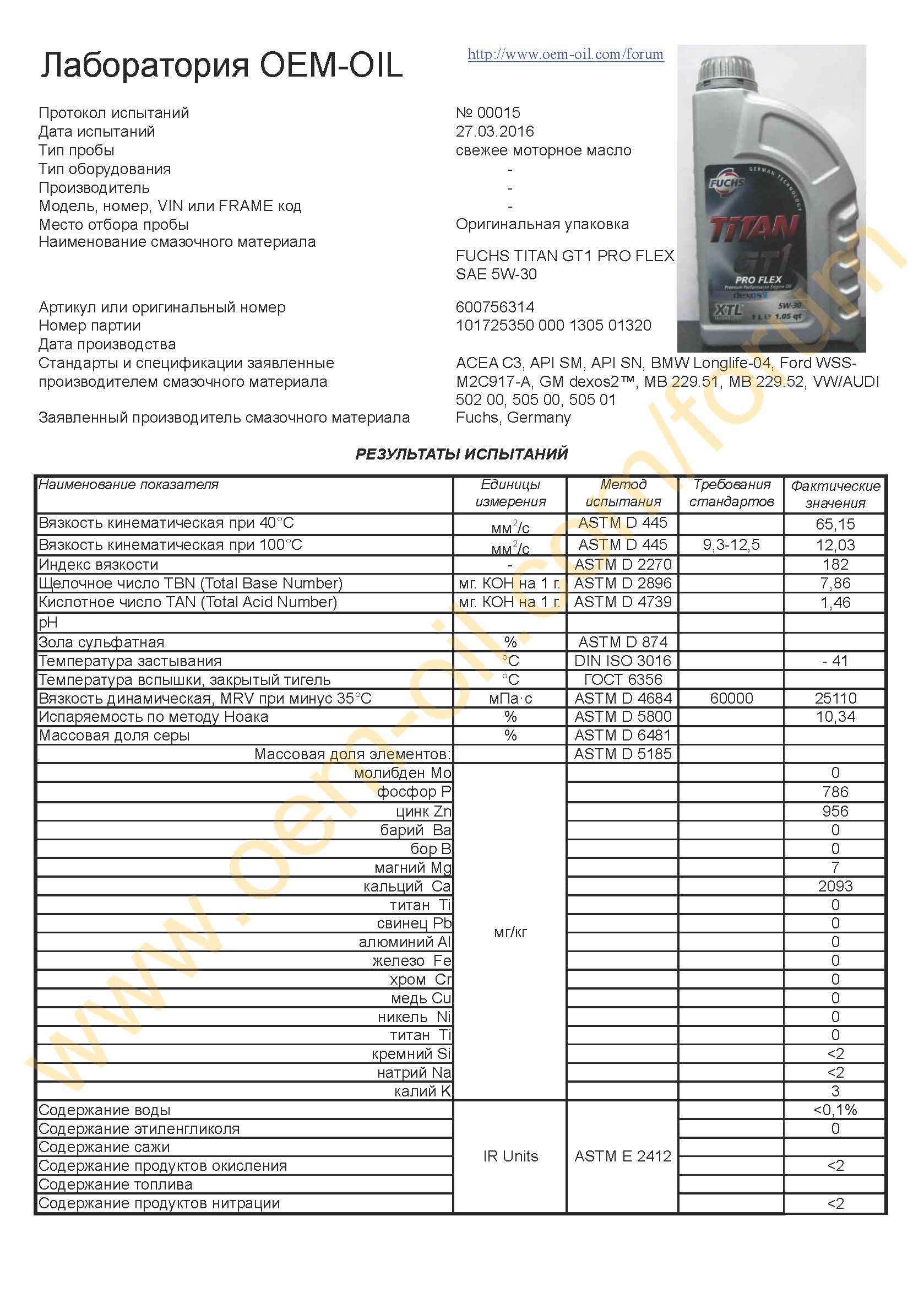

Сегодня отдал на анализ образец  моторного масла:
FUCHS Titan GT1 Pro Flex SAE 5W-30
Как только результаты будут готовы выложу инфу по машине и условиям эксплуатации.

09/032016 получен образец свежего масла
партия: 101730375                 000 3345                 02063
арт. 600756314 или 600756352
на анализ по следующему алгоритму:
Базовый анализ свежего моторного масла (VOA Virgin Oil Analysis)
- Вязкость при 100 С. Метод ГОСТ 33, DIN 51562, ASTM D445
- Вязкость при 40 С.   Метод ГОСТ 33, DIN 51562, ASTM D445
- Индекс вязкости.      Метод ГОСТ 25371, DIN ISO 2909, ASTM D2270
- Щелочное число TBN (Total Base Number). Метод ГОСТ 30050, ASTM D 2896, DIN ISO3771  – тетрант на основе хлорной кислоты.      Метод ГОСТ 11362,  ASTM D 4739 – тетрант на основе соляной кислоты ( при заказе необходимо выбрать метод исследования)
- Кислотное число.  Метод ГОСТ 11362, ASTM D 4739
- Элементный анализ. Метод ASTM D 5185
Дополнительные лабораторные анализы свежего масла - Температура потери текучести (Pour Point).  Метод ГОСТ 20287, DIN ISO 3016
- Вязкость динамическая по методу миниротационного  вискозиметра MRV (Mini-Rotary Viscometer) по методике  ASTM D 4684
- Испаряемость моторного масла по методу NOACK. Метод ASTM D5800
MB - APPROVAL 229.52

Опубликовано: 28.03.2016, в 00:27
На форуме с 20.10.2015
Всего 25 сообщений
НОАК вроде у MB 229.51 должен быть ниже 10. Чуть завален и это при том, что масло по верхней границе вязкости для 5W-30. Судя по застыванию и МРВ минералка гидрокрекинговая.
Опубликовано: 28.03.2016, в 00:29
По пакету присадок почти близнец с FUCHS TITAN GT1 SAE 5W-40. В сороковке только бор ещё есть, видимо как противоизносная, а тридцатке он заменён органикой, чтобы зольность удержать для MB 229.51.
Опубликовано: 28.03.2016, в 00:33
На форуме с 13.09.2015
Всего 64 сообщения
ПАО ШМАО нет, бора нет, молибдена нет, зато есть крутой допуск 229.52, если честно, то ожидал более интересных ТТХ , что интересно НОАК у фукса 5в40 интереснее или тут погрешность лабы
Опубликовано: 28.03.2016, в 12:14
На форуме с 28.03.2016
Всего 8 сообщений
Так себе масло. Есть куда интереснее.

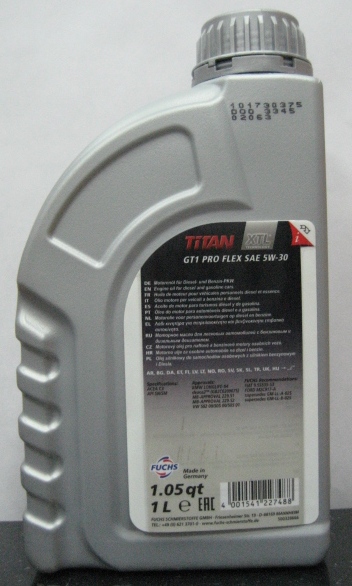

Опубликовано: 17.07.2016, в 13:40
Всего 1566 сообщений
mikong
Скажите, а какого года было тестируемое масло?
дата забита в коде :   код на банке ( второй ряд , последние четыре цифры - 3345
3   - день
34 - неделя
5   - год  ( 2015)
Опубликовано: 17.07.2016, в 13:56
На форуме с 17.07.2016
Спасибо!
