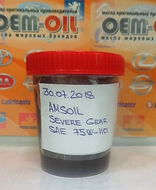

Заказ 1200011958 от 04.07.2018, за день до дальних поездок залито в оба редуктора автомобиля Subaru FORESTER 2012 АКПП FB20, на анализ отобрано только с заднего редуктора.
Пробег 4000 км на скоростной трассе М4 "Дон" от Москвы к Чёрному морю и обратно, а также около 1000 км по горным серпантинам (когда обдув минимален, а нагрузки максимальны, что в горку, что с горки при торможении двигателем). При жаре до +40C. Температурные условия достаточно жёсткие, на аналогичном автомобиле с МКПП и датчиком перегрева заднего редуктора лампочка ранее загоралась несколько раз. Плюс протяжённые пыльные грунтовые дороги несколько раз.
Учитывая вышесказанное, и было залито 75W-110 вместо рекомендованного автопроизводителем 75W-90.

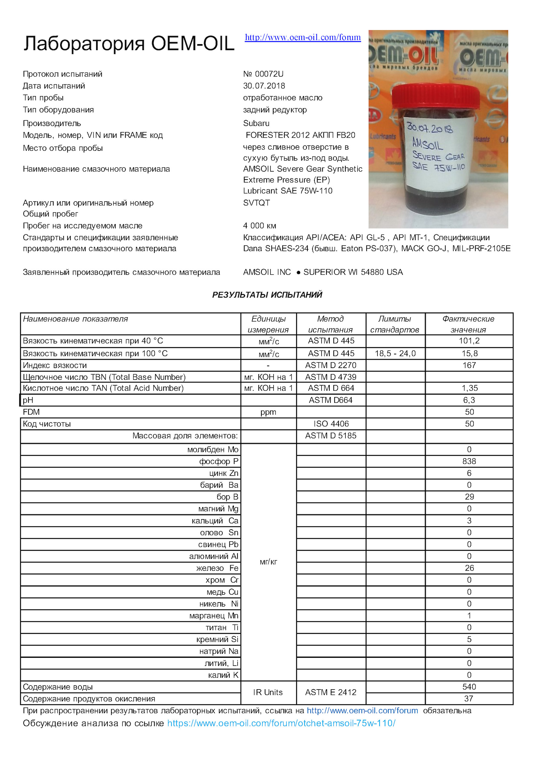

30.07.2018 принят образец отработанного трансмиссионного масла AMSOIL Severe Gear Synthetic Extreme Pressure (EP) Lubricant SAE 75W-110
OEM Номер SVTQT
SAE / Вязкость 75W-110
Классификация API/ACEA: API GL-5 , API MT-1
Спецификации Dana SHAES-234 (бывш. Eaton PS-037), MACK GO-J, MIL-PRF-2105E

Комментарии:   Очень большое количество воды в отработке. Вязкость масла понижена до уровня 75W-90. Возможно это связано с разбавлением водой. Уровень элементов износа в норме.
Здравствуйте! Не подскажите откуда вода?
Опубликовано: 23.02.2020, в 12:38
Андрей Афанасьев
Откуда угодно. Конденсат, броды.

Откуда угодно. Конденсат, броды.Как
Какие броды почитайте сообщение # 5273
Опубликовано: 24.02.2020, в 14:06
по воде конечно вопрос... редуктор не потеет? в целом износ около нулевой, практика показала что 75W-110 выбрано верно. еще не совсем понятно какой общий пробег на этом масле?
