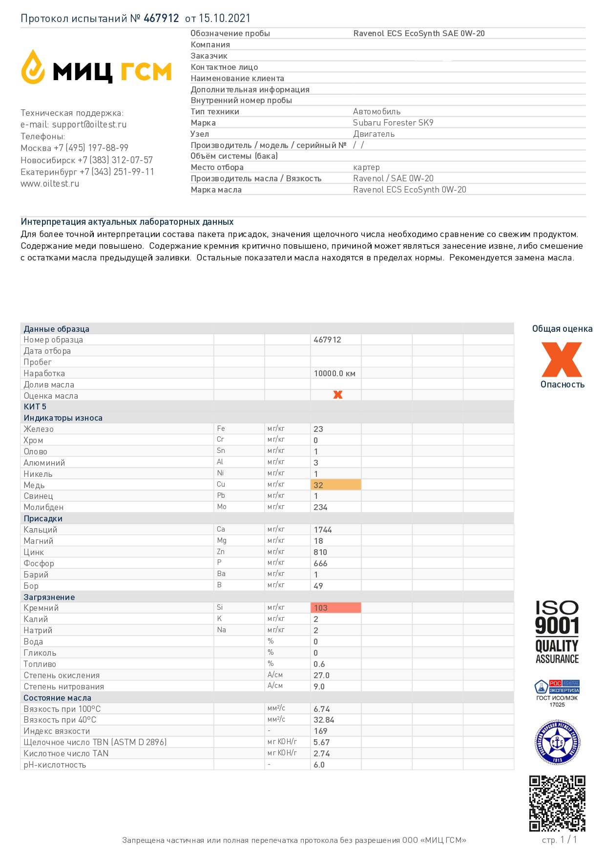

ОТЧЕТ ОБ ИСПЫТАНИИ ОТРАБОТАННОГО МОТОРНОГО МАСЛА RAVENOL ECS SAE 0W-20
1.Автомобиль - Subaru Forester SK9  2021 г.в.
2. Двигатель - FB25 бензин 2.5 литра.
3.Пробег - 15000 км.
4.Пробег по одометру на исследуемом масле - 10000 км.
5.Пробег по моточасам (если известен)  - - м/ч.
6.Израсходованное количество топлива (если известно)  - примерно 1000 л.
7.Заливочный объём масла - 4,5 литров
8.Доливка масла в процессе эксплуатации – нет
10.Какое масло использовалось до заливки - 0-5000 км. - Заводская заливка; 5000-15000 км. - Ravenol ECS 0W-20 ;
11.Предыдущий интервал замены – 5000 км, 10000 км,
13.Подвергался ли двигатель тюнингу – нет.
16.Период эксплуатации, температурный режим – 06.2021 – 09.2021 от плюс 25 до плюс 45 С
17.Режим эксплуатации – город(пробки, жара, пыль)2000 км; по трассе - 8000км (режим в районе 140-170КМ/ч).
18.Экологический класс - EURO-5.
19.Тип применяемого топлива – бензин АИ-95
20.Тип масляного фильтра – MANN
21.Тип воздушного фильтра – MANN
22.Как был осуществлён отбор отработанного масла – прямо со сливной пробки
Опубликовано: 18.10.2021, в 11:02
Опубликовано: 18.10.2021, в 11:55
В общем и целом) рассуждать не о чем, кроме кремния....но авто новое, видимо япы герметика при сборке не пожалели. Щелочи тоже нормально еще, можно было и 15 тыщ катануть в моем режиме, ну посмотрим, может и попробую в следующий раз, в остальном полет нормальный!!!

Скажите это масло уже новой рецептуры с ACEA C5 или ещё старая A1/B1?  Плохо, что нет анализа свежего масла, чтобы сравнить вязкость на 40 и 100 градусов 6,74 и 32,84 соответственно. То ли оно изначально такое жидкое, то ли разбавилось топливом или сработалось, хотя топлива нет - всего 0,6, несмотря на непосредственный впрыск.
Опубликовано: 19.10.2021, в 05:19
Масло с последней рецептурой, по топливу все норм, уровень на месте, с вязкостью все в норме, в правильное SAE попадает.

Turboyoda , А ты сделай таблицу по техническим характеристикам, что есть в анализе отработки было (данные от производителя) - стало. Будет наглядно видно.
Опубликовано: 22.10.2021, в 10:05
Я сравнивал "устно", классическая отработка еще вполне живого и работоспособного масла. Если бы был какой то трэш, то для его наглядности можно было заморочиться, но я в масле уверен и этот анализ "забетонировал" мою уверенность в бренде и в масле на ПАО. Продолжаю в том же духе юзать его дальше)
