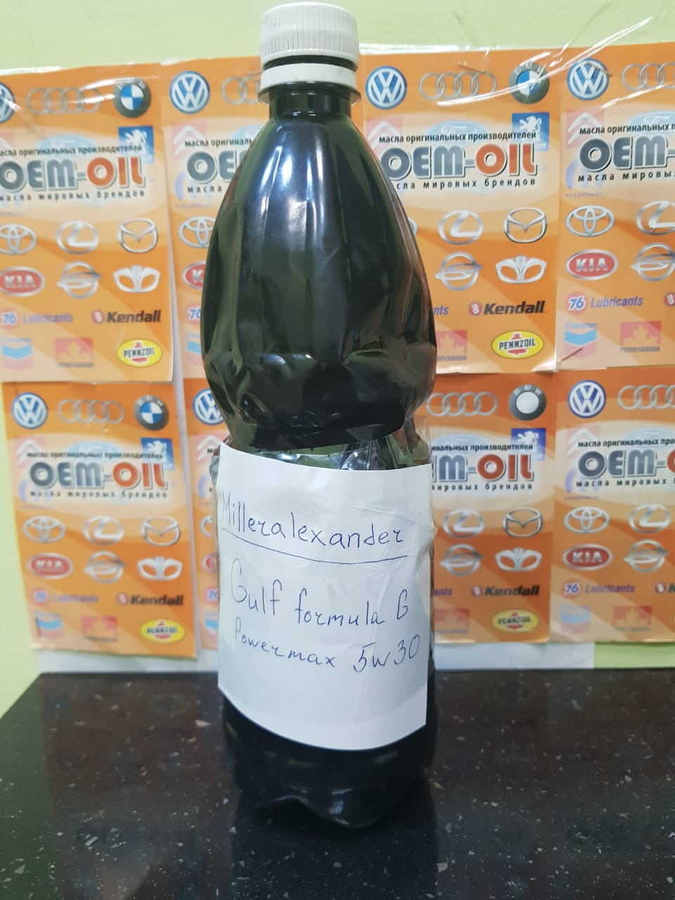

21. Как был осуществлён отбор - откачка шприцом через масяный щуп в чистую пластиковую тару.
Опубликовано: 28.10.2019, в 09:03
28.10.2019 принят в работу образец отработанного моторного масла GULF Formula G Powermax SAE 5W-30
арт. 13180470175  ( 1 литр)
арт. 131804701659  ( 4 литра)
Классификация API SL
Спецификации BMW Longlife-98, MB 229.3, VW/AUDI 502 00, VW/AUDI 505 00
Производитель: Gulf Oil International

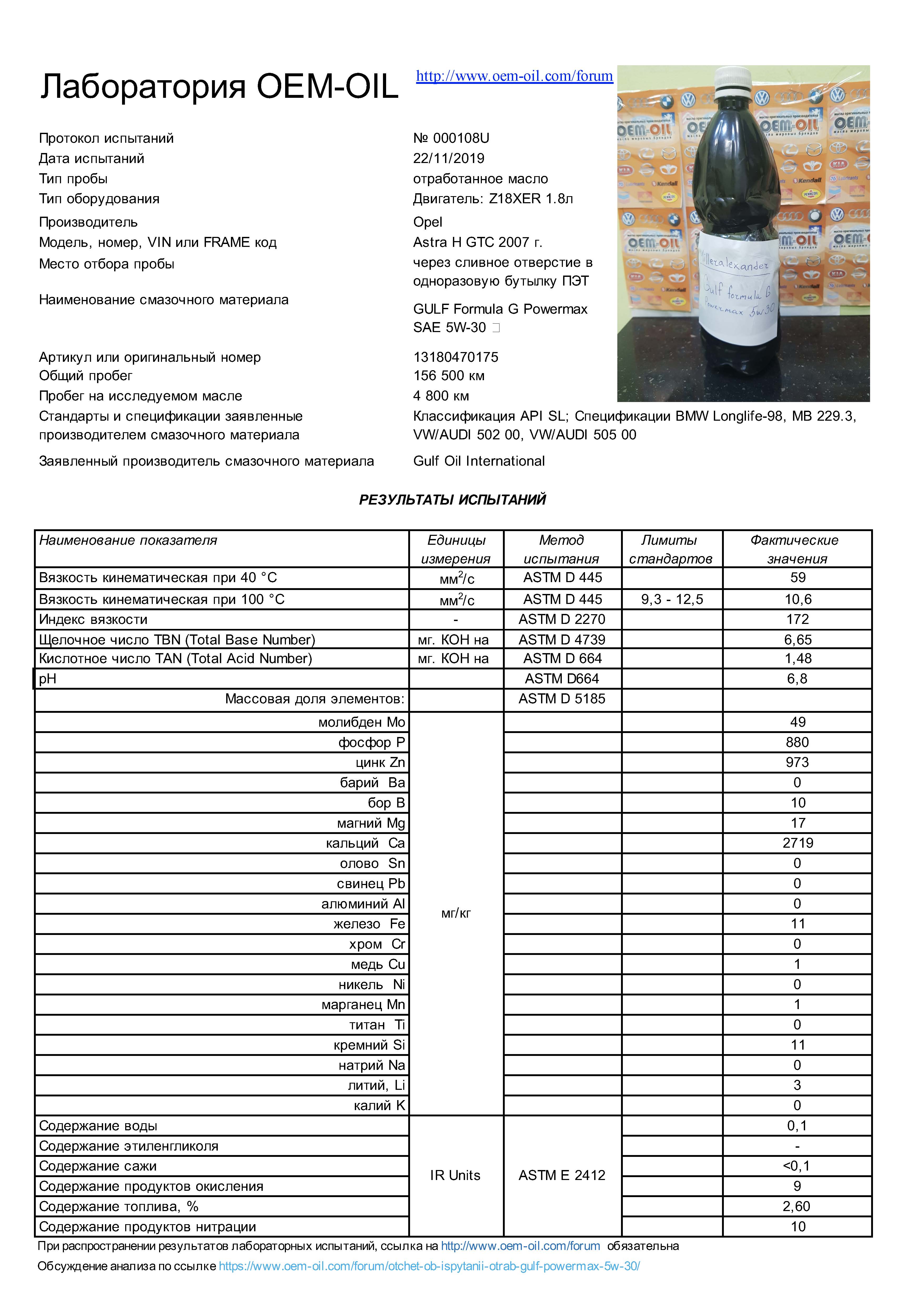

Комментарии:   Элемент износа в норме. Запас щелочного числа позволяет продлить интервал до 10 000 км. В масле топливо. Связанно с изменением прошивки двигателя. Несмотря на разжижение масло осталось в своём классе вязкости 5W-30.

Давно было интересно посмотреть отчет о новых маслах серии  Powermax, и вот случилось. Gulf в презентации серии писал об уникальных молекулах, которые  повышают производительность и срок службы масла с максимальной защитой от износа. Не вдаваясь в детали, что за такие уникальные молекулы)) . Ну не обманули. Масло реально в этом конкретном моторе чувствует себя очень хорошо. Интервал замены можно увеличить до 400 мото-часов.  Вязкость стабильна, не смотря на то что тут топлива больше 2% (это выше нормы) , обычный кряк при такой дозе топлива проседает в классе вязкости. Рискну предположить что в составе хорошая доза ПАО. В составе молибден, бор, магний- это очень хорошо, даже после 270 мото-часов хорошее количество в остатке (интересно сколько в новом?).  цинк с фосфором тоже не пожалели. Износа практически нет.  Поздравляю!Александр Миллер , вам на тест досталось действительно хороший продукт, по качеству премиального уровня.

Работой масла доволен, мотор у меня не самый "дружелюбный" - высоконагруженный, в том числе температурно (рабочая температура 108-110). Плюс подъедает масло при работе на высоких оборотах - сказывается пробег, обычно на 150к маслосъемные колпачки уже "не торт". Одним из факторов, который мог повлиять на анализ явилась достаточно большая доливка (1,5л при заправочном объеме 4,5 л). После отбора пробы долил недостающий объем и эксплуатацию масла продолжил, теперь знаю, что не ошибся - запас по присадкам есть. Спасибо организаторам за возможность порадовать авто качественным маслом!
