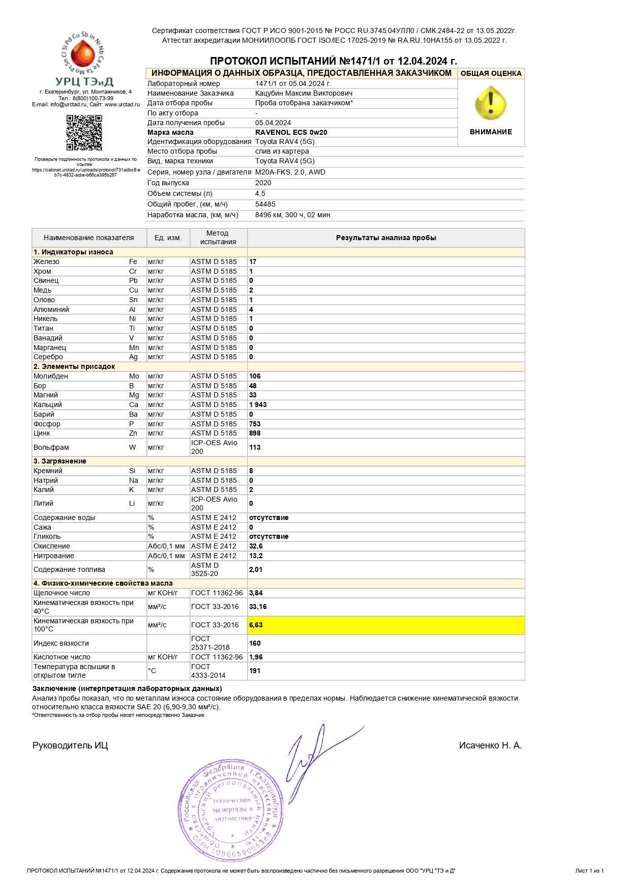

ОТЧЕТ ОБ ИСПЫТАНИИ ОТРАБОТАННОГО МОТОРНОГО МАСЛА RAVENOL ECS SAE 0W-20 из двигателя Toyota RAV4 (5G) 2020 г. в.
Всего 195 сообщений
1. Автомобиль Toyota RAV4 (5G) декабрь 2020 г.в.
2. Двигатель M20A-FKS, 2,0, AWD, вариатор.
3. Общий пробег 54485 км.
4. Пробег на исследуемом масле 8496 км.
5. Наработка двигателя: 300 часов, 02 минуты.
6. Средняя скорость 28 км/ч.
7. Режим эксплуатации: 95% город, 5% трасса.
8. Средний расход топлива за период согласно бортового компьютера: 9,6 л./100 км.
9. Количество израсходованного топлива за период: не подсчитывалось.
10. Доливки масла: не доливал.
11. Присутствие отложений в двигателе ДО: нет.
12. Присутствие отложений в двигателе ПОСЛЕ: нет.
13. Автозапуск: 3 - 10 минут перед поездкой в морозы.
14. Наличие чип-тюнинга: нет.
15. ГРМ: цепь.
16. Топливо: бензин Газпромнефть АИ-92, АИ-95.
17. Фильтр масляный – Mahle OC 534A, фильтр воздушный оригинал, марка антифриза: оригинал заводской, объём заливаемого масла: 4,5 литра.
18. Период использования масла с 24.10.2023 по 29.03.2024. Температура окружающей среды: от -35 до +6 С°
19. Забор масла на анализ через картер во время замены масла в новую ПЭТ бутылку в середине слива.
20. Предыдущие замены масла в ДВС:
 0 — 1993 км. заводская заливка Toyota 0W-16.
1993 — 9920 км. Ravenol ECS 0W-20, ACEAA1/B1 (старая рецептура).
9920 — 16925 км Toyota Engine Oil AFE Extra 0W-20 (время работы двигателя: 233 часа 09 минут) - анализ отработки.
16925 — 22532 км Ravenol ECS 0W-20, ACEA A1/B1.
22532 — 30400 км ZIC ZERO 0W-20 API SN Plus (время работы двигателя: 232 часа 47 минут) - анализ отработки.
30400 - 37300 км Ravenol DFE 0W-20 (время работы двигателя: 252 часа 12 минут) - анализ отработки.
37300 - 45689 км Ravenol EFE 0W-16.    (время работы двигателя:  259 часов, 16 минут)
45689 - 54485 км Ravenol ECS 0W-20 ( время работы двигателя: 300 часов, 02 минуты)
Насосом через щуп выкачены из картера все остатки отработанного масла и залито  4,5 литра нового масла до верхней отметки щупа.

Для 300 моточасов отличный результат. Щелочное в два раза выше кислотного. Это показательно для ПАО масел. И это при том, что много топлива налило, а оно масло очень сильно окисляет.

Katsmax , Можно было и до 350 часов покатать. Рано сменил.

На мой взгляд многовато железа в этот раз. В прошлый анализ после зимней эксплуатации на DFE было 9 ppm, сейчас 17 ppm.
Опубликовано: 21.04.2024, в 05:00
Вообще не парься. В рамках погрешностей измерения.  Mahle пишет, что обращать внимание на ферум в отработке нужно с 60 ppm.
