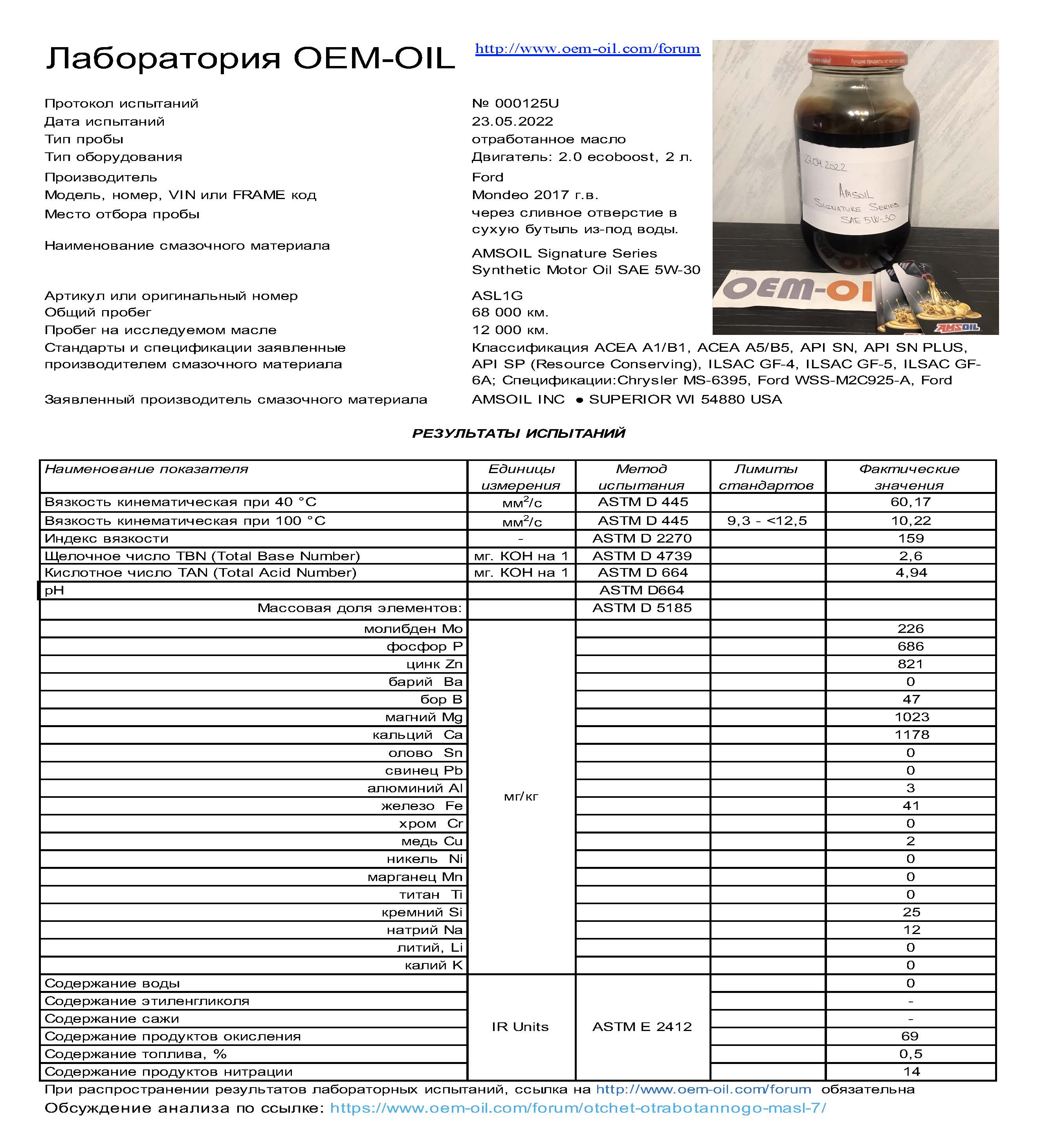

ОТЧЁТ ОБ ИСПЫТАНИИ ОТРАБОТАННОГО МАСЛА AMSOIL SIGNATURE SERIES SAE 5W-30 на Ford Mondeo
На форуме с 04.04.2019
Всего 12 сообщений
1. Автомобиль: Ford Mondeo 2017 г.в.
2. Двигатель: 2.0 ecoboost, 2 л.
3. Пробег: 68 000 км
4. Пробег по одометру на исследуемом масле: 12 000 км.
5. Пробег по мото-часам: 425
7. Заливочный объём масла: 5,4 л.
9. Наличие отложений в двигателе до заливки этого масла и после: нет (по результатам эндоскопии цилиндров и клапанов)
10. Какое масло использовалось до заливки исследуемого масла: AMSOIL Signature Series 5W-30.
11. Предыдущий интервал замены: 10 500 км.
12. Автозапуск: не было
13. Подвергался ли двигатель тюнингу: да.
16. Период эксплуатации, температурный режим: июнь 2021 года - апрель 2022  -25… +29 С.
17. Режим эксплуатации: Московская область, 65% город, 35% трасса, часто короткие поездки 10-15 мин.
18. Тип применяемого топлива: 100, Роснефть - 70% Лукойл, bp, Татнефть, shell - 30%.
19. Тип масляного фильтра: wix.
20. Тип воздушного фильтра: k&n нулевого сопротивления.
21. Как был осуществлён отбор отработанного масла: слито в стирильную бутылку при замене масла.
Опубликовано: 27.04.2022, в 23:00

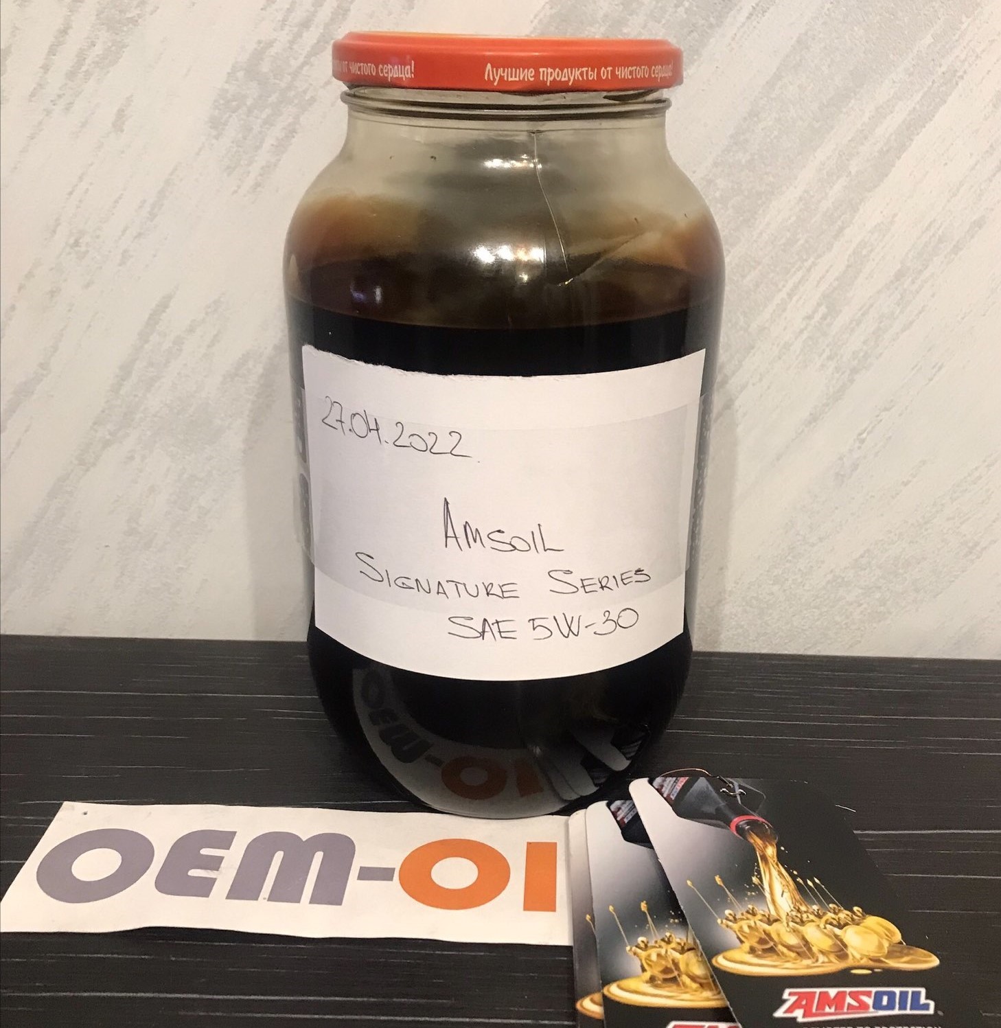

27.04.2022 принят образец отработанного масла AMSOIL Signature Series Synthetic Motor Oil SAE 5W-30
OEM Номер ASL1G,  ASLQT
SAE / Вязкость 5W-30
Состав: Синтетическое
Классификация : ACEA A1/B1, ACEA A5/B5, API SN, API SN PLUS, API SP (Resource Conserving), ILSAC GF-4, ILSAC GF-5, ILSAC GF-6A
Опубликовано: 28.04.2022, в 13:57

С учётом моих издевательств над машиной, вызывает вопрос сколько тысяч км назад масло успело деградировать, что кислотное так подскочило????? Возможно из-за дополнительных присадок в топливо????????
