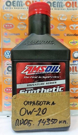

04.07.2018 принят образец отработанного моторного масла AMSOIL Signature Series Synthetic Motor Oil SAE 0W-20
OEM Номер ASMQT
SAE / Вязкость 0W-20
Классификация: ACEA A1/B1, API SM, API SN, ILSAC GF-4, ILSAC GF-5
Спецификации: Chrysler MS-6395, Ford WSS-M2C947-A, GM dexos1Gen 2 (supersedes 6094M)
По Акции  будет произведен базовый анализ отработанного масла.

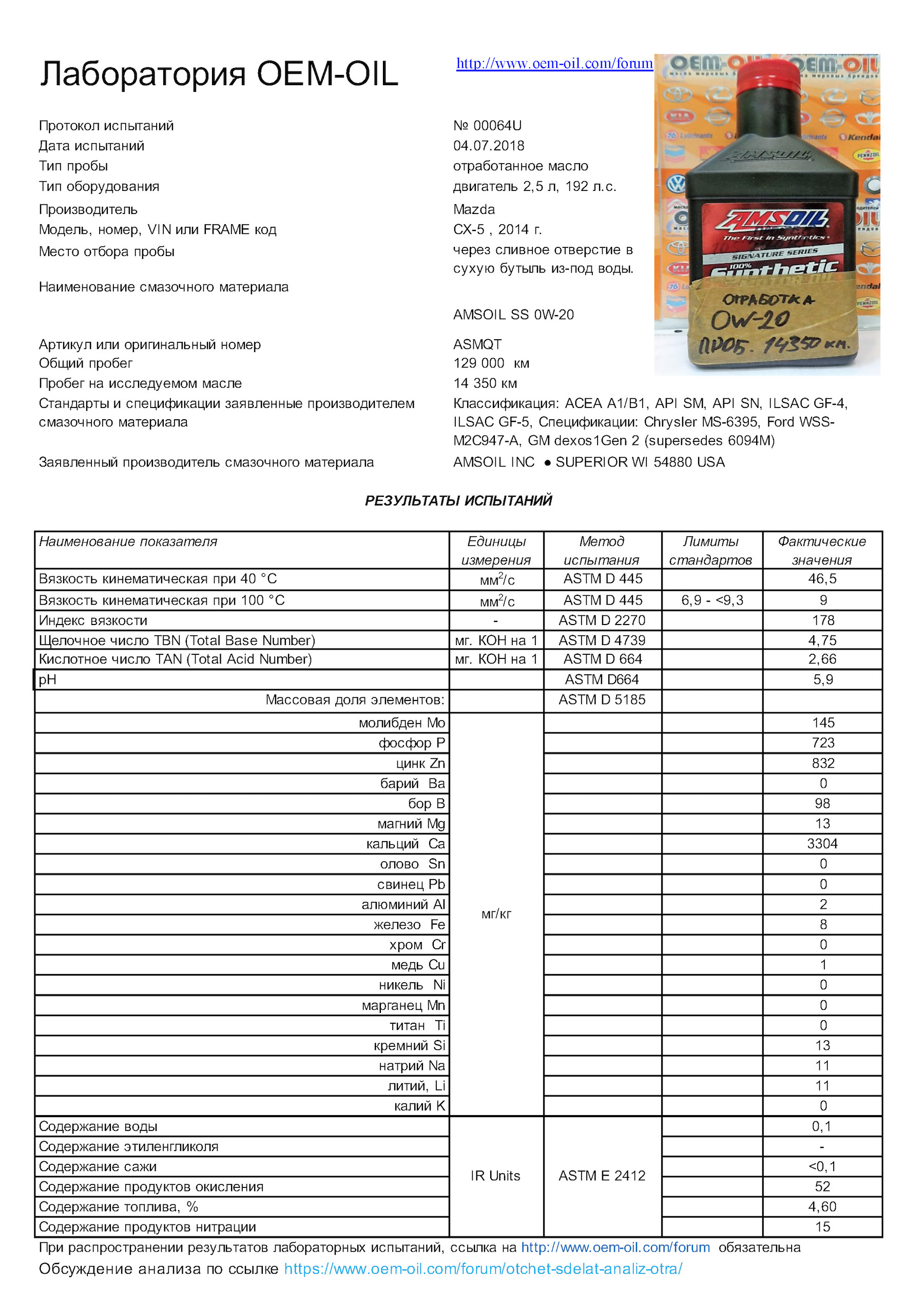

Комментарии:   Несмотря на большое количество топлива в отработке, масло не разжижилось и осталось по вязкости в нормах стандарта SAE J300.  Запас щелочного числа позволяет увеличить пробег примерно ещё на 3000 км. Затем рекомендуем сделать повторный анализ. Элементы износа в норме.

Судя по кальцию -старая рецептура. denisgo , поздравляю с выбором идеального продукта!
Опубликовано: 09.07.2018, в 12:04
ПАО как всегда на высоте! Почти 15000 км, а масло в отличном состоянии ещё. Думаю и до 20000 км. дотянет.
Опубликовано: 09.07.2018, в 13:47
Лучшего результата для такого пробега на маслах ACEA A1/B1, API SN, ILSAC GF-5 я и не видел. ПАО всё таки рулит:-)
