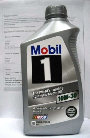

Заказ #1200004168 (размещенный 16 марта 2016 г. 12:46:28 MSK)
Моторное масло MOBIL 1 SAE 10W-30    ( арт.  98HC65/102992)
серия и номер партии: 10112H03A 5885C
Классификация API/ACEA: ACEA A1/B1, ACEA A5/B5, API SL, API SM, API SN, ILSAC GF-5
Спецификации: GM 4718M, GM 6094M
производитель: ExxonMobil Oil Corporation ( USA)

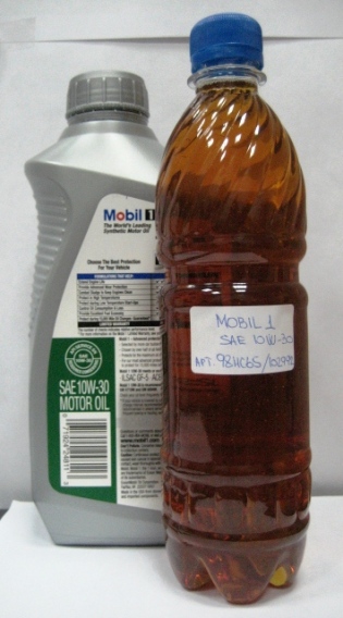

Заказал базовый анализ вот этого масла 12 года выпуска. Через 7 дней обещают сделать и выложить сюда.
Опубликовано: 16.03.2016, в 13:50
16/03/2016 был принят образец
свежего масла Моторное масло MOBIL 1 SAE 10W-30    ( арт. 98HC65/102992) на БАЗОВЫЙ анализ по следующему алгоритму:

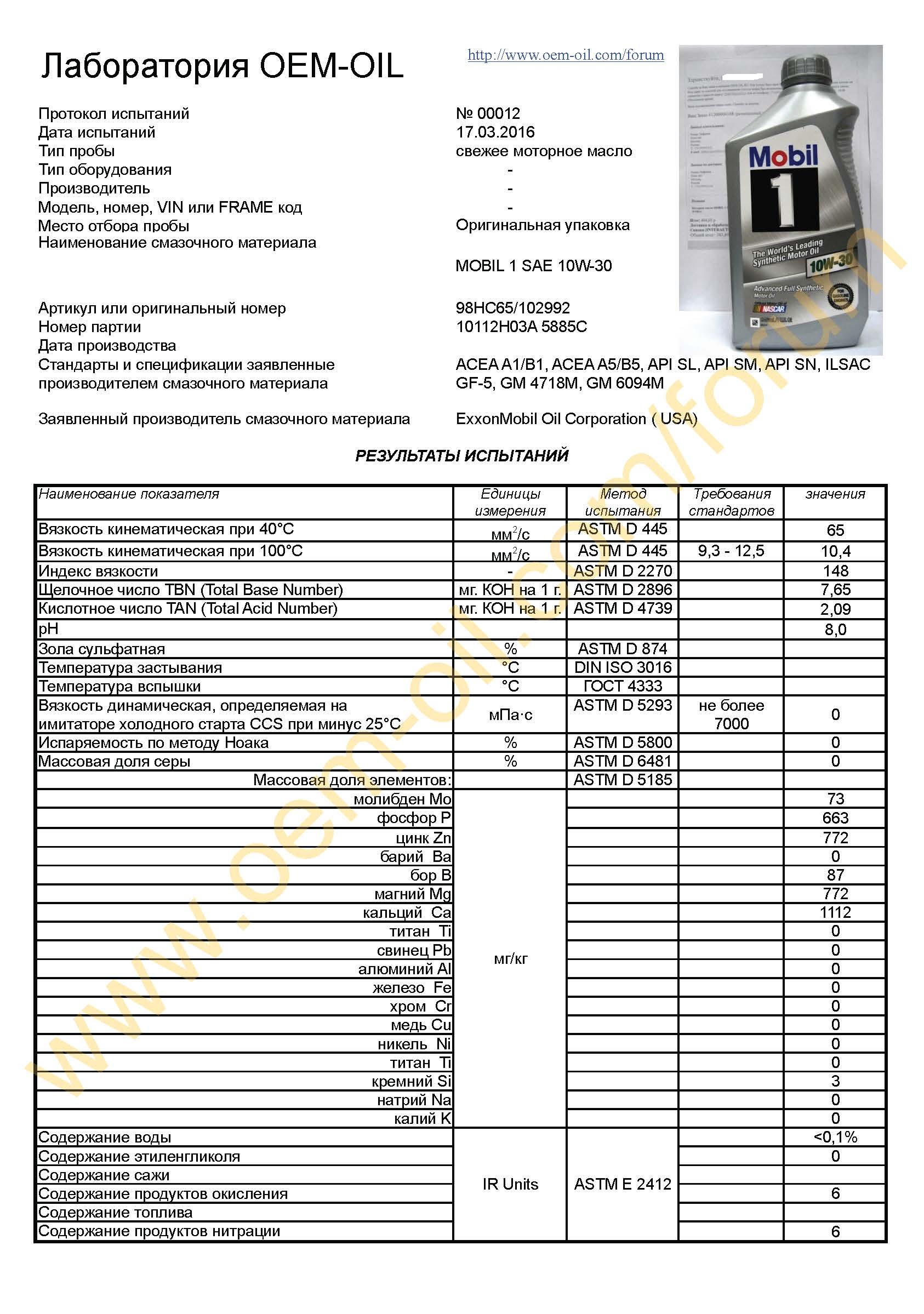

OEM-OIL ,  А почему нет в анализе других параметров типа температуры застывания и т.д?
Опубликовано: 21.03.2016, в 21:24
Виталий , Мы делаем анализы согласно требований клиентов. Oilfan , заказал БАЗОВЫЙ  анализ моторного масла. Мы его и сделали.
Опубликовано: 21.03.2016, в 21:26
У Мобила на официальном сайте ЗАЯВЛЕНО
V40 - 63,2 - фактически 65; V100 - 10,1 - фактически 10,4; VI - 146 - фактически 148
Учитывая, что у любого производителя в мире фактические параметры масел от партии к партии немного изменяются, плюс точность и погрешность методов измерения, можно сказать, что полностью соответствует заявленному. Единственное непонятно почему Мобил не указывает щелочное число.
Опубликовано: 21.03.2016, в 21:33
Традиционный для мобила из штатов кальциво-магнивый пакет. Бор и молибден в комплекте. Конечно не хватает ещё CCS, Pour Point и NOACK для понимания на основе чего сделано масло - минералка крякнутая или ПАО. А так отличное масло. Такой уж точно не подделывают.
Опубликовано: 21.03.2016, в 21:38

Спасибо за быстрый анализ! Анализ меня в принципе удовлетворил, хотя, признаться, надеялся видеть несколько меньше кальция (в районе 800 ppm). Но и это не плохо. Надеюсь масло хорошо отработает в моем турбобензиновом Экобусте с непосредственным впрыском.
Опубликовано: 22.03.2016, в 13:35
Oilfan , А зачем тебе меньше кальция? Больше кальция - лучше нейтрализация кислот. Главное, чтобы зольность не была высокой при этом.
Опубликовано: 22.03.2016, в 14:45
На форуме с 16.03.2016
Всего 6 сообщений
Из-за LSPI. Есть тема на ойл-клубе. Не знаю, можно ли тут ссылки давать. Если нельзя, пусть удалят. http://www.oil-club.ru/forum/topic/21943-low-speed-pre-ignition-lspi-prezhdevremennoe-vosplamenenie-smesi-v-tc/ Чем меньше кальция, тем меньше шансов на LSPI. Магний, кстати, тоже моет.
Опубликовано: 22.03.2016, в 16:36
Это феномен раннего воспламенения известен давно. И уж такие монстры как Мобил учитывают его в своих рецептурах. В ILSAC GF-6 есть даже новый тест на эту тему. Не удивлюсь, что основная масса масел, которая имеет сейчас GF-5 автоматически получит и GF-6 так как все заранее дорабатывают рецептуры. Сейчас тренд добавлять всякие органические добавки, которые не имеют зольности и которые в том числе препятствуют LSPI.
Опубликовано: 22.03.2016, в 18:08
