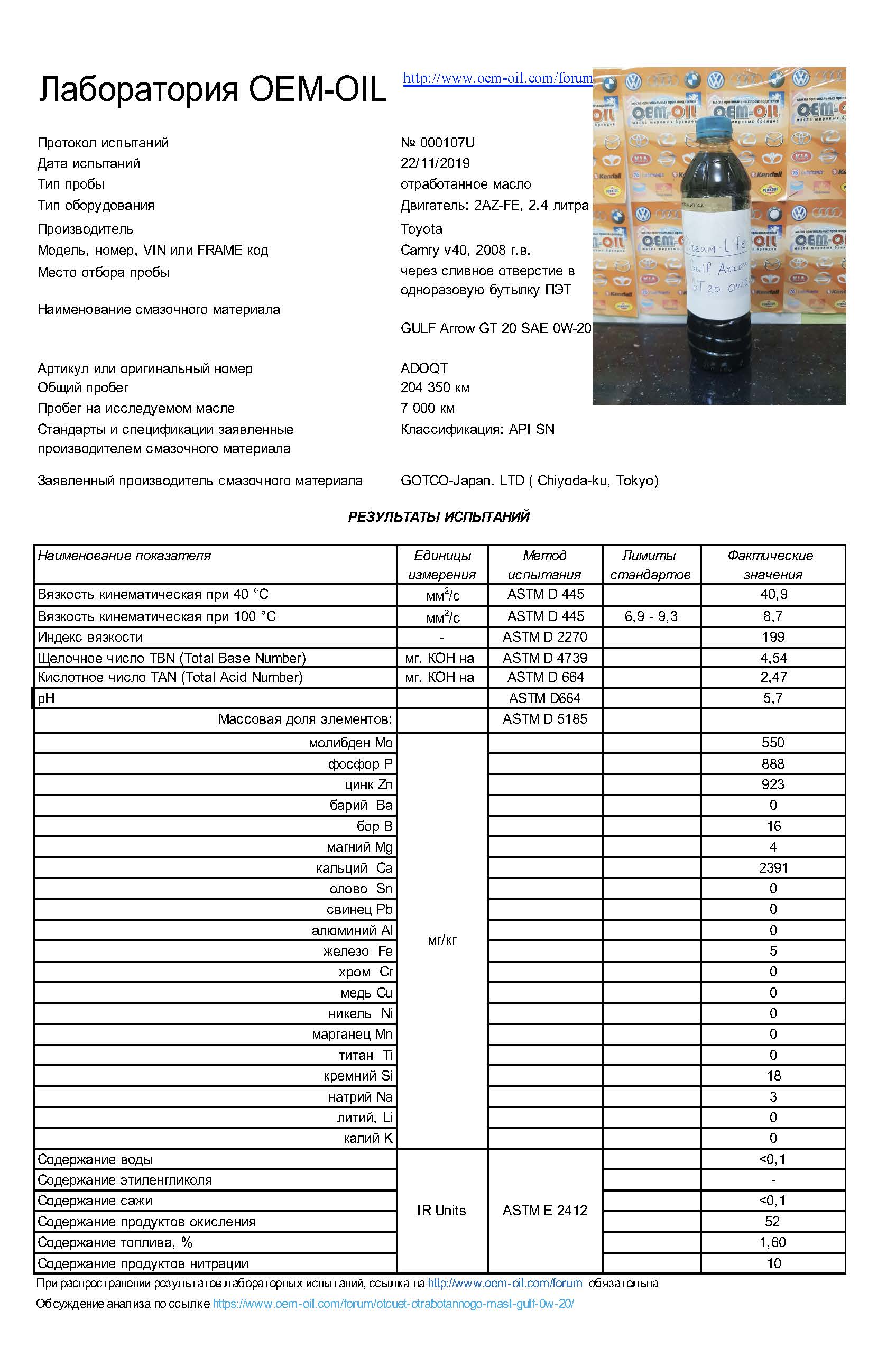

Отчет об испытании отработанного масла GULF Arrow GT 20 SAE 0W-20
На форуме с 20.09.2019
1.Автомобиль - Toyota Camry v40, 2008 г.в.;
2.Двигатель - 2AZ-FE объемом 2.4 литра;
3.Пробег - 204350км;
4.Пробег по одометру на исследуемом масле - 7000 км;
5.Пробег по моточасам (если известен) - не известно;
6.Израсходованное количество топлива (если известно) - 700 л;
7.Заливочный объём масла - 4,1 л;
8.Доливка масла в процессе эксплуатации – не доливал;
9.Наличие отложений в двигателе до заливки этого масла – визуально через заливную горловину отложений не видно;
10.Какое масло использовалось до заливки исследуемого масла – Idemitsu Zepro Eco Medalist 0W-20 (API SN, ILSAC GF-5);
11.Предыдущий интервал замены – 5000 км;
12.Автозапуск – по утрам 5-7 минут;
13.Подвергался ли двигатель тюнингу – нет;
14.Подвергался ли двигатель ремонту – нет;
15.Осуществлялась ли промывка двигателя перед сменой масла – нет;
16.Период эксплуатации, температурный режим – 08.05.2019 – 27.08.2019, 15-30С°;
17.Режим эксплуатации – город/трасс км - 4000/3000;
18.Экологический класс - EURO-4;
19.Тип применяемого топлива – АИ-92;
20.Тип масляного фильтра – NITTO 4TP-124;
21.Тип воздушного фильтра –JS ASAKASHI A1019;

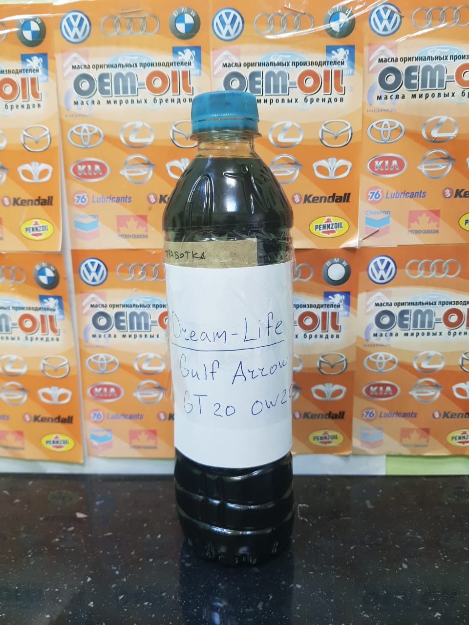

22.Как был осуществлён отбор отработанного масла – через сливное отверстие картера в чистую пластиковую тару.
Опубликовано: 20.09.2019, в 15:47
20/09/2019 принят в работу образец отработанного моторного масла  GULF Arrow GT 20 SAE 0W-20
арт. 4932492122013
Классификация: API SN
Производитель:  GOTCO-Japan. LTD ( Chiyoda-ku, Тоkyo)
По АКЦИИ   будет произведен базовый анализ.
Опубликовано: 20.09.2019, в 22:15
Комментарии:   Элементы износа в норме. Запас щелочного числа позволяет продлить интервал замены до 10 000 км.

Хороший результат, но ничего удивительного. Японский Gulf - это класс премиум. серия GT ARROW- обладает убойной дозой трехвалентного молибдена.  Моторы на нем работают тихо, это первое что можно почувствовать после заливки масла. Ну а тест да, показывает что износа в моторе на этом продукте нет.  Интересно было бы сравнить его с  отработкой с этого мотора Idemitsu Zepro Eco Medalist 0W-20.

Спасибо за анализ! Масло отличное, мои ожидания только оправдались! Сейчас как раз катаю вторую банку Gulf Arrow, накатал 5 тыс км., смело буду катать до 10 тыс.

До Gulf Arrow был залит как раз-таки Zepro ecomedalist 0w20. Отработку от него тоже отправлял, не знаю для чего, но по условиям акции нужно было оставить 0,5 прошлого масла. По ощущениям мотор на нем работал значительно громче, за 5 тыс пробега, долил 300гр масла.
Опубликовано: 04.12.2019, в 09:49
Парабеллум , До 10 тыс. можно катать. Масло отлично отработало.
