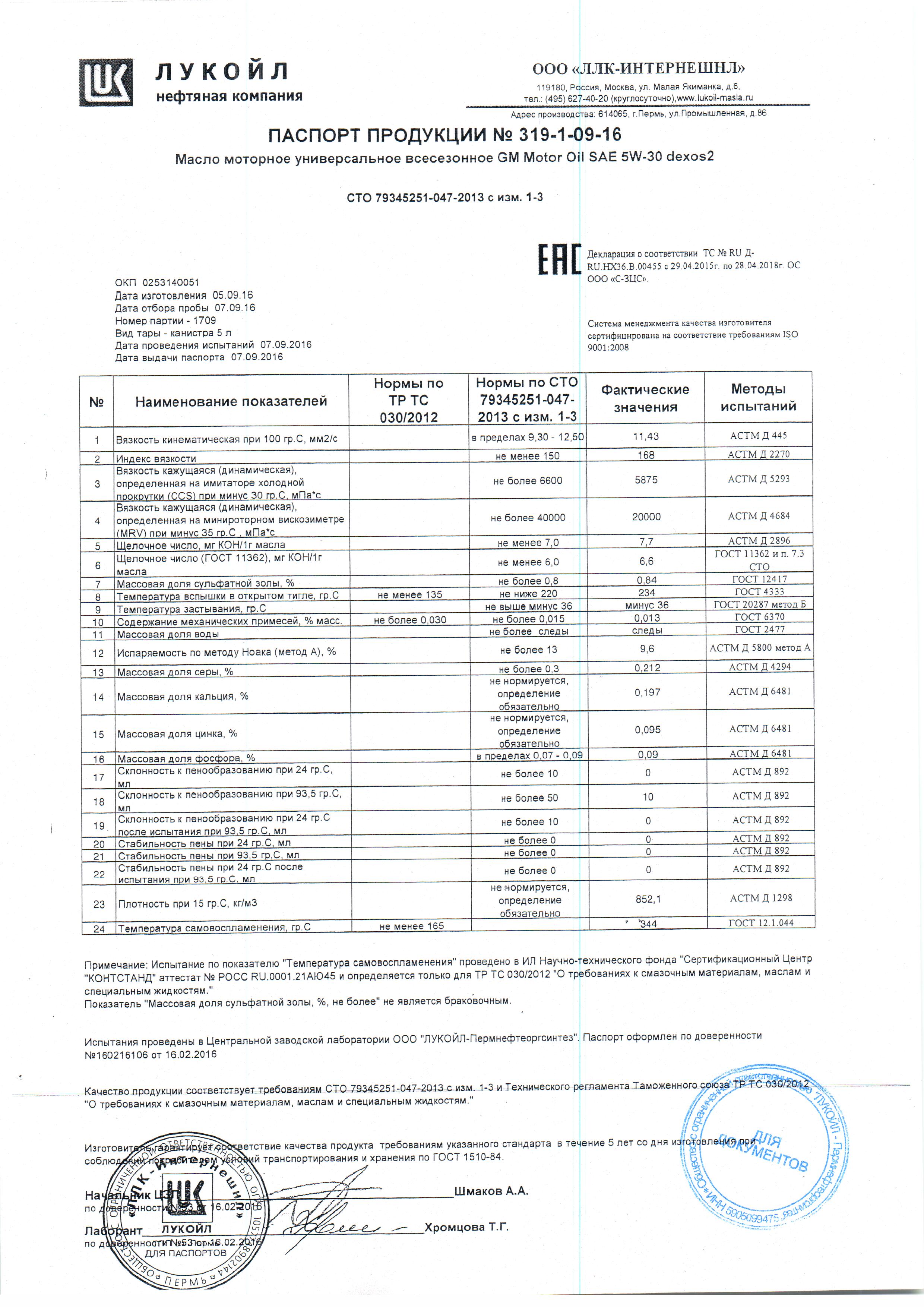

Привет, всем! вот в руки попался документ. может кому пригодится. судя по форуму тут специалисты в маслах, интересно ваше мнение о масле. и может ли лукойл сам слепить такое масло без импортных составляющих?

Нет конечно, у наших даже база не ахти........

Троян , Температура замерзания минус 36 С! Вязкость динамическая при отрицательных температурах отстойная. Короче минералочка галимая А что от Лучка ты ожидал? База-то у него посредственная и присадки от Нафтана не ахти.

Масло Тролль , Волгоградская база не самая плохая и у Нафтана нет пакета такого с DEXOS 2. Пакет скорее всего импортный.

не понял почему "минералочка" если НОАК меньше 10?

Троян , Смотри на замерзание в минус 36 С и вязкость динамическая CCS при минус 30 С равна 5875. Типичные показатели для минералки вязкостью 5W-30.

Полимера бахнули в поряде)

Давно известно, что лукойл использует иностранные пакеты присадок. Потому что масла делаются под требования иностранных Институтов.

Никто не видет, что это бракованная партия? Не выполняет требования Dexos 2. Зольность ВЫШЕ лимита. В этой партии 0,84 , а максимально допустимое значение не больше 0,8. Вот вам и пресловутый контроль качества.

По отечественным маслам вообще и по Лукойлу в частности ситуация очень простая. Факт в том, что в России не производят высококачественные базовые компоненты и присадки. При запуске нового продукта и на стадии получения допусков от ОЕМов применяется импортное сырьё. И в принципе продукты получаются нормального качества. А потом начинается пресловутое импортозамещение. Поэтому в сети так много как положительных, так и отрицательных отзывов. Нужно понимать, что на высококачественное импортное сырьё (ПАО, Эстеры, качественный гидрокрекинг, вторая группа, пакеты присадок) мировая биржевая цена. При современном автоматическом блендинге доля зарплаты в себестоимости продукции ничтожно. Поэтому цена на тот же Лукойл произведённый в России из качественных компонентов и импортное масло с невысокой брендовой стоимостью, например Тоталь, должны быть одинаковыми. Но отечественное почему-то значительно дешевле. Плюс пресловутая культура производства, КОНТРОЛЬ КАЧЕСТВА (как в данном случае) и т.д. А потом народ удивляется, почему оригинальное масло засерает двигатель и угорает <!-- /* Font Definitions */ @font-face {font-family:Arial; panose-1:2 11 6 4 2 2 2 2 2 4; mso-font-charset:0; mso-generic-font-family:auto; mso-font-pitch:variable; mso-font-signature:-536859905 -1073711037 9 0 511 0;} @font-face {font-family:"MS 明朝"; mso-font-charset:128; mso-generic-font-family:auto; mso-font-pitch:variable; mso-font-signature:-536870145 1791491579 134217746 0 131231 0;} @font-face {font-family:"Cambria Math"; panose-1:2 4 5 3 5 4 6 3 2 4; mso-font-charset:0; mso-generic-font-family:auto; mso-font-pitch:variable; mso-font-signature:-536870145 1107305727 0 0 415 0;} /* Style Definitions */ p.MsoNormal, li.MsoNormal, div.MsoNormal {mso-style-unhide:no; mso-style-qformat:yes; mso-style-parent:""; margin:0cm; margin-bottom:.0001pt; mso-pagination:widow-orphan; font-size:12.0pt; font-family:"Times New Roman"; mso-fareast-font-family:"MS 明朝"; mso-fareast-theme-font:minor-fareast;} .MsoChpDefault {mso-style-type:export-only; mso-default-props:yes; font-family:Cambria; mso-ascii-font-family:Cambria; mso-ascii-theme-font:minor-latin; mso-fareast-font-family:"MS 明朝"; mso-fareast-theme-font:minor-fareast; mso-hansi-font-family:Cambria; mso-hansi-theme-font:minor-latin; mso-bidi-font-family:"Times New Roman"; mso-bidi-theme-font:minor-bidi;} @page WordSection1 {size:612.0pt 792.0pt; margin:2.0cm 42.5pt 2.0cm 3.0cm; mso-header-margin:36.0pt; mso-footer-margin:36.0pt; mso-paper-source:0;} div.WordSection1 {page:WordSection1;} -->
