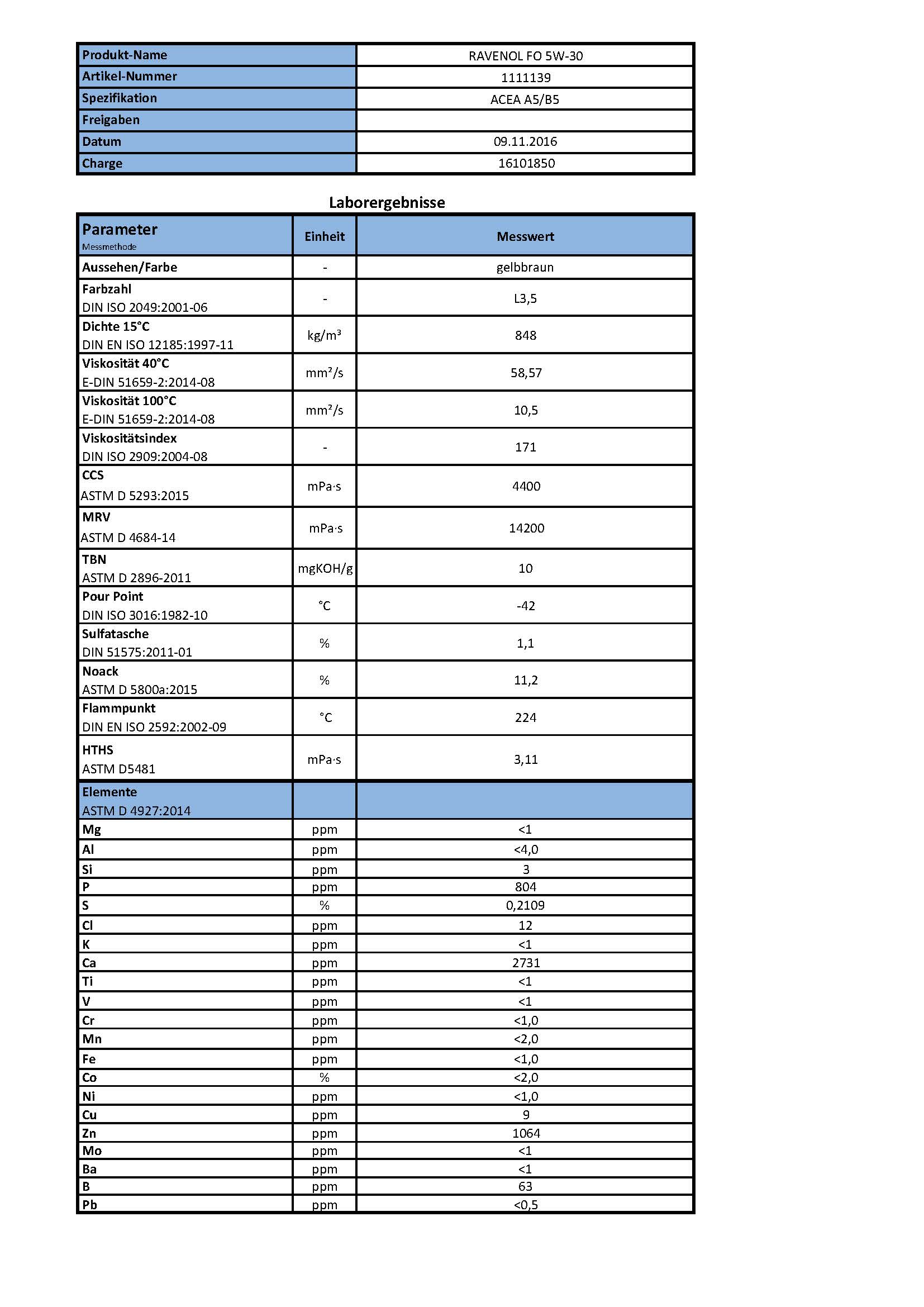

Елена , заменил сегодня ravenol dxg 5w30 на ravenol fo 5w30, на слух двигатель работает мягче, буду конечно наблюдать, как дальше будет, но пока доволен!  Равенол fds 5w30 я тоже прикупил)), оно на следующую заливку, тестирую, так сказать,  всю вашу продукцию с подходящими допусками для моего двигателя. Если это возможно, хотелось бы узнать элементный состав масла ravenol fo 5w30, как вы его выкладывали тут для масла ravenol fds 5w30 ещё до всяких тестов. Видел анализ отработки старого fo, ещё с api sm, но рецептура изменилась, хотелось бы узнать, что в нём, если это возможно?

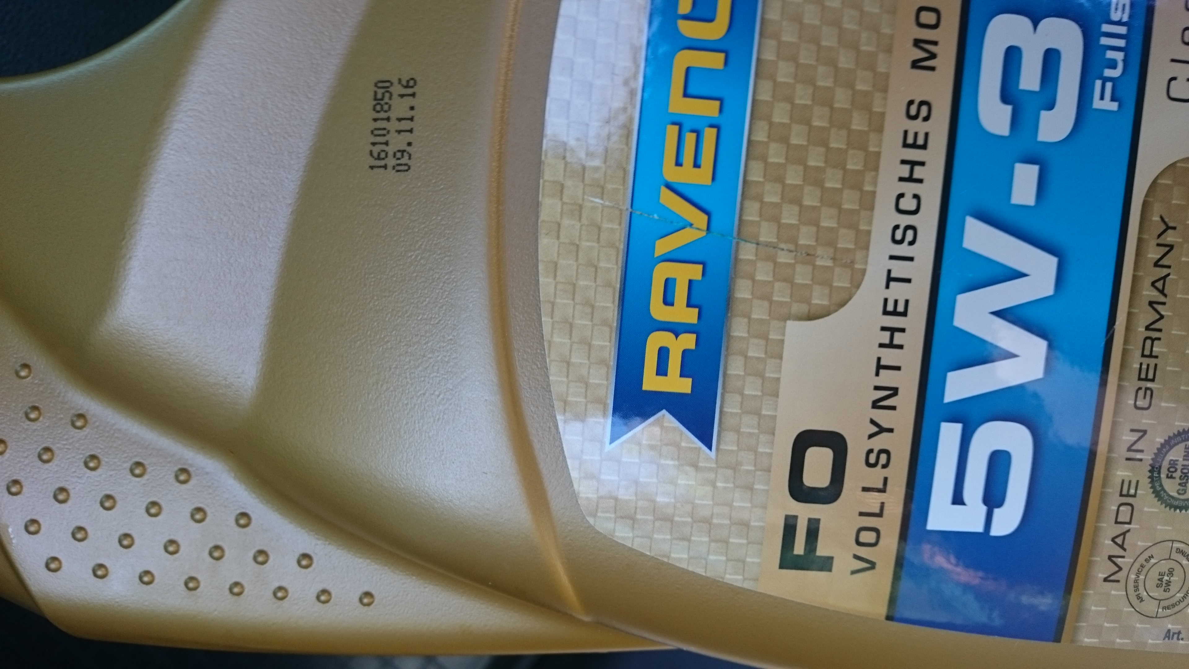

Владимир.Иванов , Пришлите фото канистры с номером партии и датой изготовления. Мы запросим инфу на заводе.
Выслал, жду вашего ответа!
Здравствуйте, Елена ! Фото выслал.  Второй день езжу на масле fo и просто в шоке!  Расход топлива меньше на 0,5 л. на контрольном отрезке пути и это летом с включенным климатом, по сравнению с dxg весной и без климата. Масло очень тихое, двигатель при ускорениях почти не слышно и крутится легче, подозреваю повышенное наличие молибдена. Хотя ваши специалисты уверяли меня, что молибдена в этом масле нет)). Заглядывал в канистру, но сгустоков и осадка нет (специально не взбалтывал канистру перед заливкой), как у тотала HKS)). В общем надеюсь и жду состав данного масла, очень любопытно!

Владимир.Иванов , Что ты ожидаешь в составе Равенол ФО 5W-30 чудесного увидеть? Обычный тривиальный гидрокрекинг.

Я понимаю, что там гидрокрекинг, но двигатель работает на нём лучше, чем на таком распиарином dxg. Ожидаю увидеть молибден за сотню)), хотя я спрашивал на drive2 у консультантов и они уверяли меня, что молибдена в нём нет.

Здравствуйте, Елена! От разработчиков масла нет ответа?
Опубликовано: 06.07.2017, в 13:00
Владимир.Иванов , Вроде пришли данные. Сейчас уточню.

Elena RAV , получили или нет?
Опубликовано: 06.07.2017, в 21:16
Владимир.Иванов , В среду получили.
