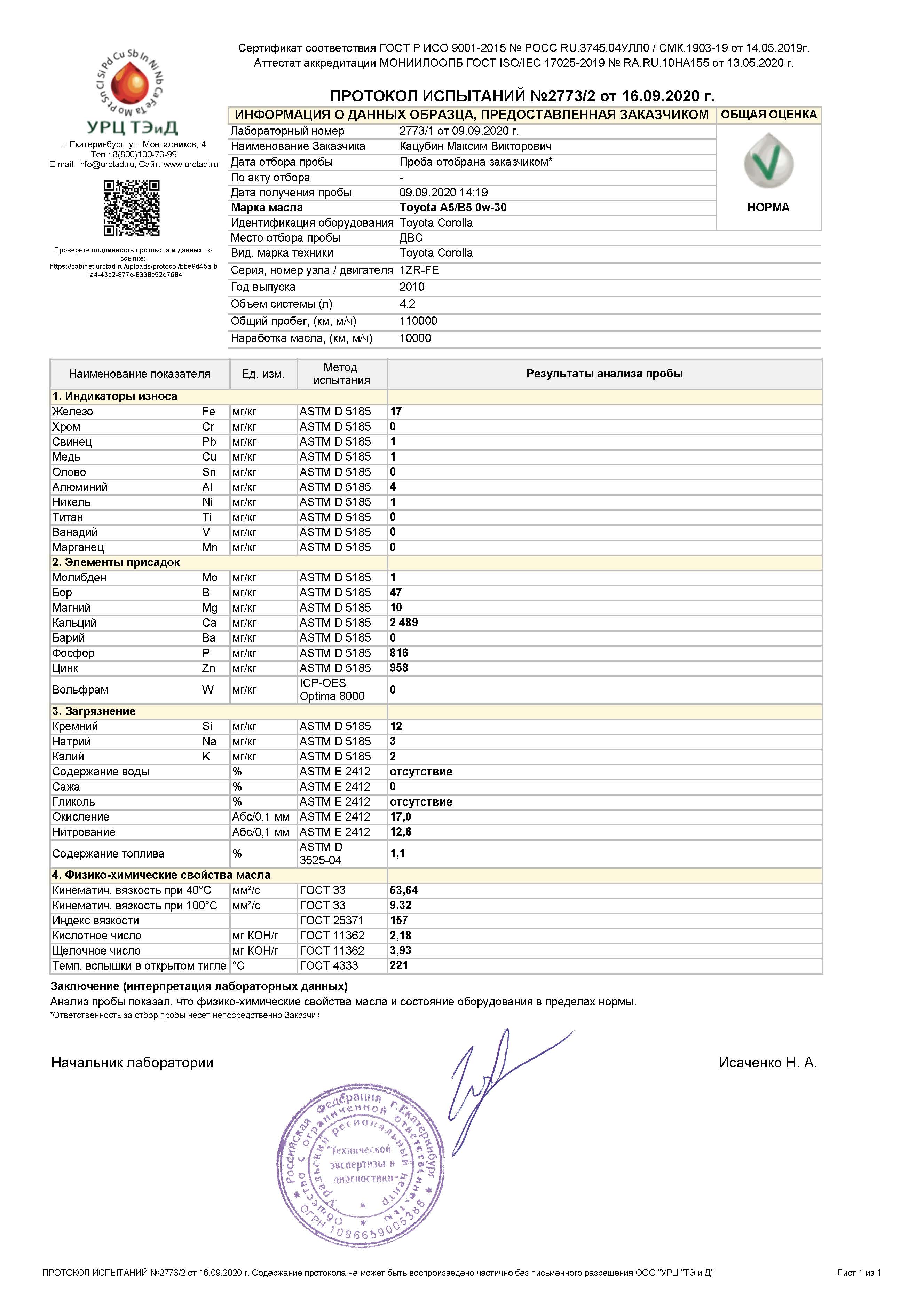

Toyota A5/B5 0W30 отработка Toyota Corolla после 10 000 км
Всего 198 сообщений
1. Автомобиль Toyota Corolla 2010 г.в.
2. Двигатель 1600 CC, 1ZR-FE, 4АКП.
3. Общий пробег 110 000 км.
4. Пробег на исследуемом масле 10 000 км.
5. Фильтр масляный - оригинал, фильтр воздушный - Sakura.
6. Средняя скорость 39 км/ч (режим эксплуатации: город 80%, трасса 20%).
7. Наработка двигателя, мото/часы: не известно
8. Период использования масла с 21.09.2019 по 05.09.2020.
9. Забор масла на анализ картер в середине слива при замене масла.
10. Предыдущие замены масла в ДВС:
0-80000 (не известно).
80000-110000 Toyota A5/B5 0W30 (замена через каждые 10000 км пробега).
11. Топливо: Бензин 95, ГазПромНефть, количество израсходованного топлива не подсчитывалось.
12. Долив масла за период эксплуатации - 2 литра.

Katsmax , Хороший результат. 10 тыков масло выдержало достойно. Вовремя сменил. С этим маслом только одна проблема - много подделок. Где покупал?

Автомобиль товарища, он покупал масло в Тойота центре Новокузнецк. Думаю два литра доливки свежего масла за весь период поспособствовали такому хорошему анализу.

Katsmax ,  Не заметил про два литра доливки. Тогда конечно не айс. Видимо гидрокрекинг. Посоветуй товарищу на ПАО перейти. Будет дороже, но на доливке сэкономит.

Katsmax ,  вангую, что мотор внутри  в шлаке.  Все таки оригинал, нужно менять  через 200 мото-часов, в городе это 5000 км.    Рекомендую рассмотреть вот этот вариант ПАО масла, с высоким щелочным пакетом https://www.amsoil-club.su/produkt-amsoil/signature-series-0w-30-synthetic-motor-oil/AZO Предварительно мотор промойте присадкой мягкого действия https://www.amsoil-club.su/produkt-amsoil/engine-and-transmission-flush/FLSH. Интервал первой замены держите на 300 мото-часов, последующие  через 400 мото-часов.  На второй замене  можно поставить синтетический фильтр https://www.amsoil-club.su/produkt-amsoil/ea-oil-filters/EA15K09.

Katsmax , Два литра доливки! Это фиаско! По сути 50% масла обновилось. Это точно оригинал? Может на контрафакт нарвался?

Ну если Тойота -Центр торгует контрафактом, то может быть.
Каждый кулик своё болото хвалит и продвигает свою тему. Хотя не спорю Amsoil замечательные масла.

Сталкивались, что и у официалов контрафакт проскакивает.
